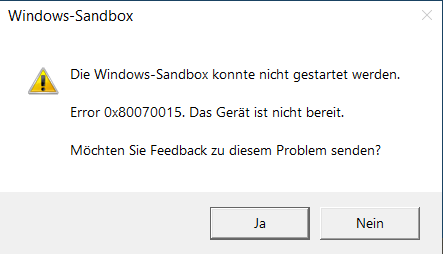

    Hier einfach auf "Ja" klicken, dann gibt es entsprechende Informationen der User!
    0x00000015<br><br><br>ERROR_NOT_READY The device is not ready.
    0x00000057<br><br><br>ERROR_INVALID_PARAMETER The parameter is incorrect.
    siehe
    https://docs.microsoft.com/en-us/openspecs/windows_protocols/ms-erref/18d8fbe8-a967-4f1c-ae50-99ca8e491d2d?redirectedfrom=MSDN
    Da es bei Einführung der Sandbox bei Version 1903 erhebliche Probleme gab, siehe auch
    https://support.microsoft.com/de-de/help/4512508
    https://support.microsoft.com/de-de/help/4512941
    empfehle ich ein Inplace-Update!
    Gib einmal "winver" in der Suchmaske ein, aktuell müsste dort Build 18363.815 erscheinen!

    Zitat: Hallo Roman,
    Nach einer Neuinstallation funktioniert Sandbox. Aber nun kommt der Fehler (nach dem Start) "Das Gerät ist nicht bereit, möchten sie Feedback zu diesem Problem senden?"
    Ich bin mir aber zu 100% Sicher das die Mindestanforderungen erfüllt sind, da ich es ja schon einmal auf diesem Rechner benutzt habe, und keine Hardware Anderung vorgenommen habe.
    mfg
    Nun, nach einer Aktualisierung aller meiner Treiber kommt es nun zu einem anderen Fehler. Nun steht da "Falsche Parameter" und ein anderer Fehlercode.
    MFG

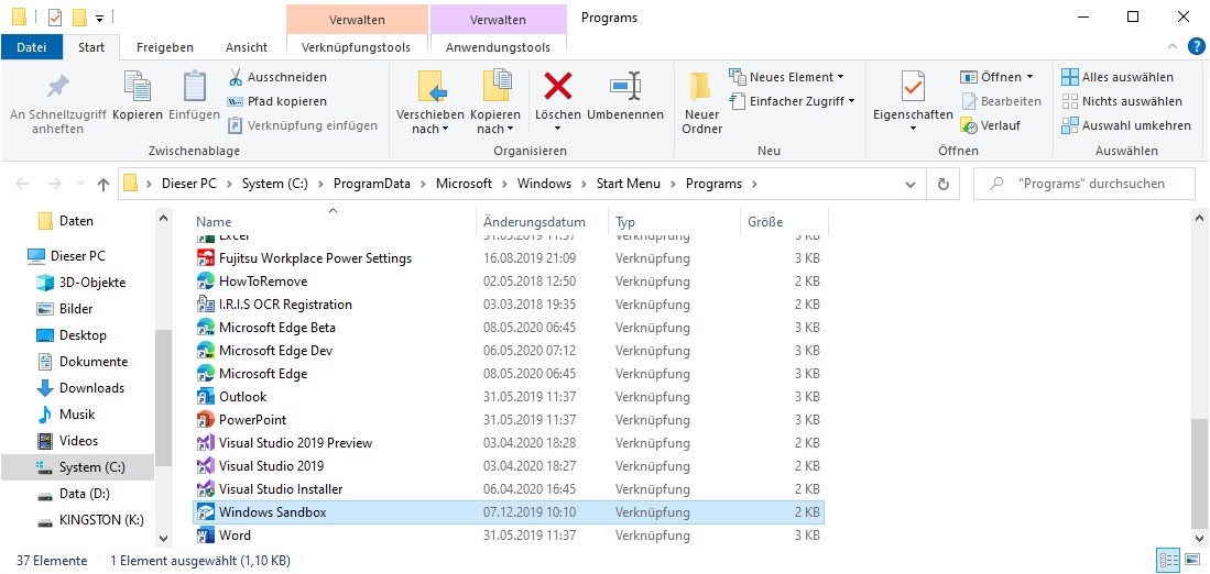

    Im Start-Menü muss die Sandbox unter "Windows Sandbox" zu finden sein!
    Hier auch noch der Speicherort für die "Windows Sandbox", siehe
