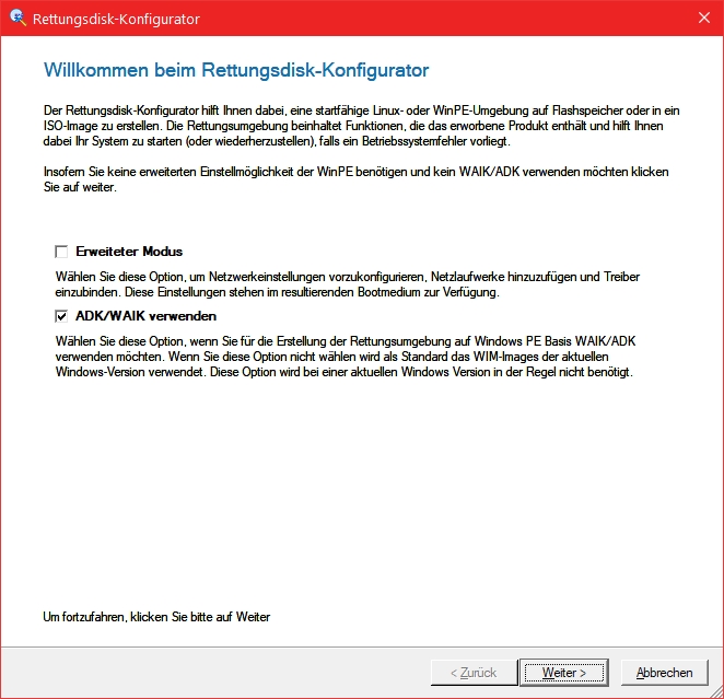

    Ja, ich nutze den Paragon Festplatten Manger Version 15:
    Da sollte ich dan wohl mal Updaten?
    2020-02-25T22:56:30+00:00
    Gute Arbeit.
    Hast Du irgendwann mal was mit dem Windows ADK/Windows PE gemacht?
