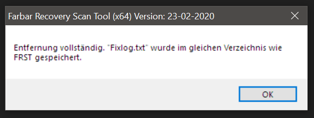

Nach dem der Rechner neu gestartet hat, bekommst Du so einen Hinweis:
Bitte lade die Fixlog.txt ebenfalls auf wetransfer.com hoch.
Und poste den Link.

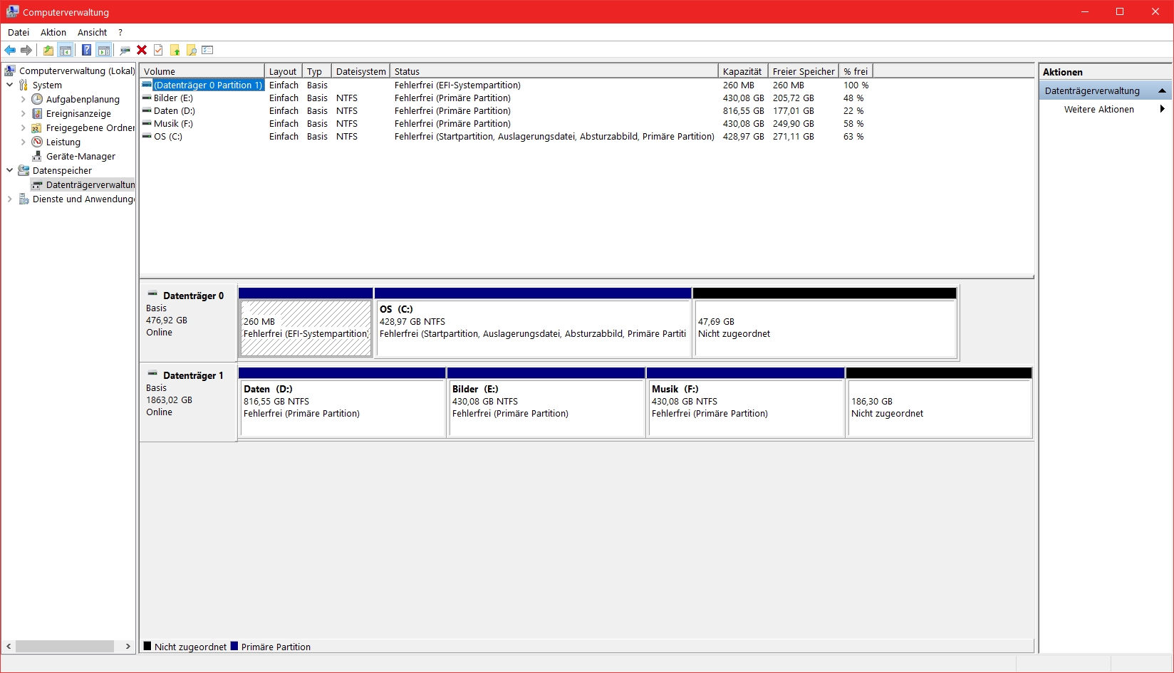

    Datenträgerverwaltung sieht gut aus

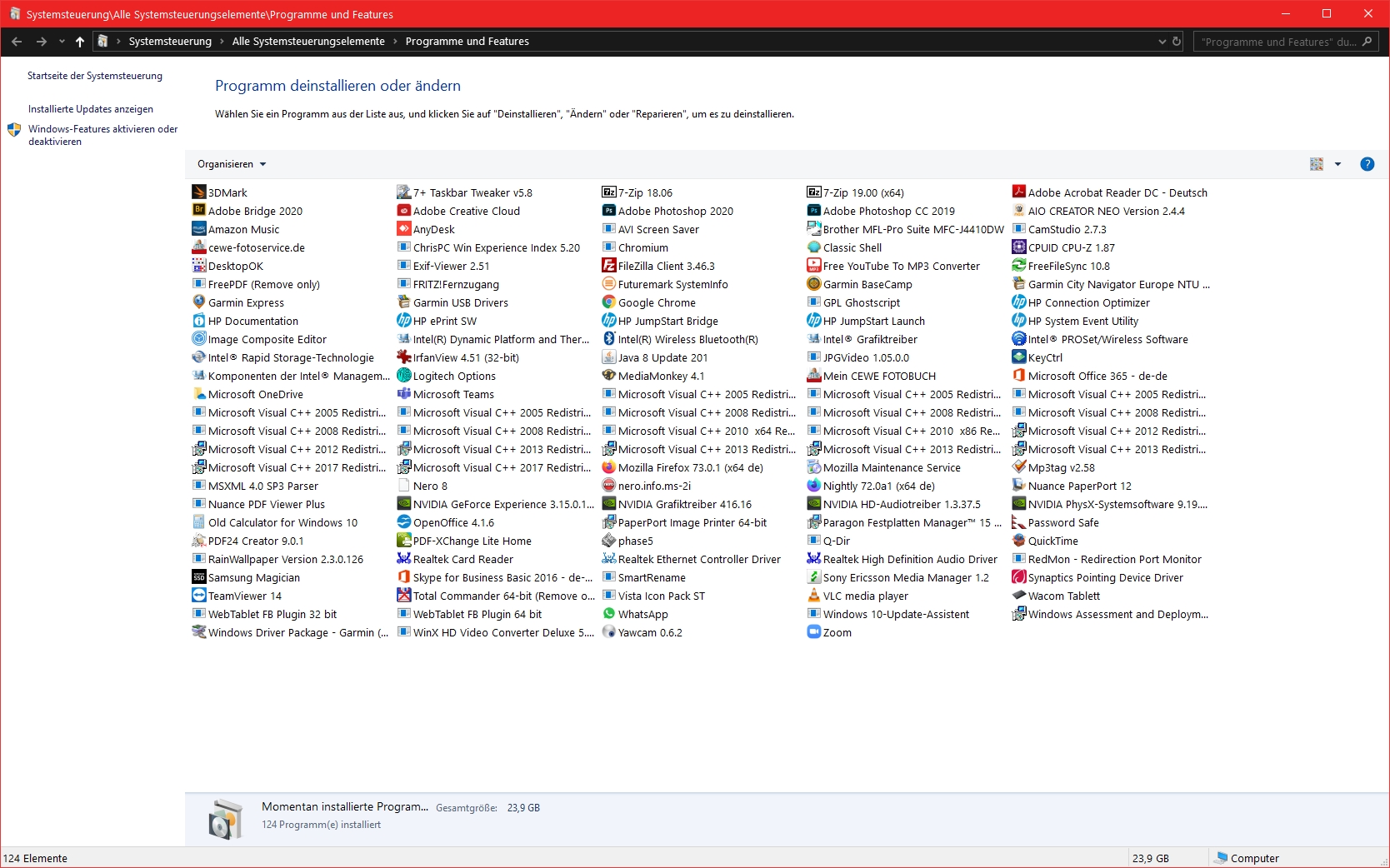

    Bei den Programmen fehlt leider die Version und das Installationsdatum
    Was mir evtl. helfen würde
    Welche Version vom Intel Rapid ist installiert  da gibt es mit einigen Versionen Probleme welches das Update scheitern lassen

    Hier die beiden Screnshots
