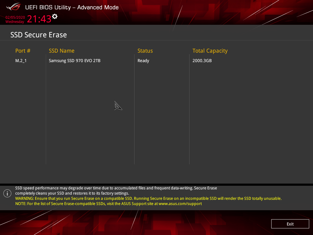

    Also in die Windows Registry brauchst du eigentlich nicht eingreifen.
    Ich lösche die gesamte Partition/SSD im BIOS, über Secure Erase. Beim setup wird sie dann als Fabrikneu angezeigt.
    Und zwar so:

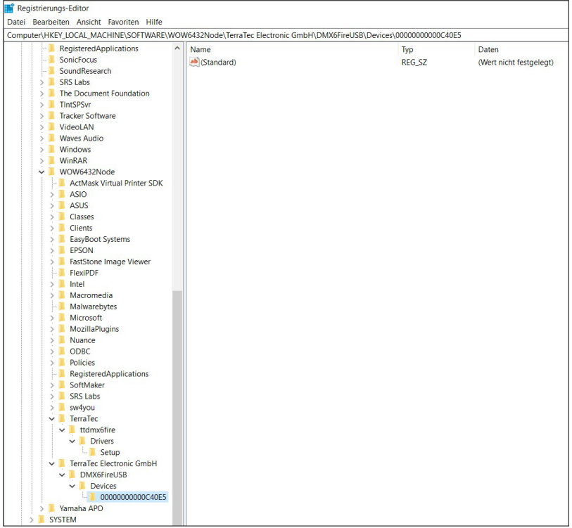

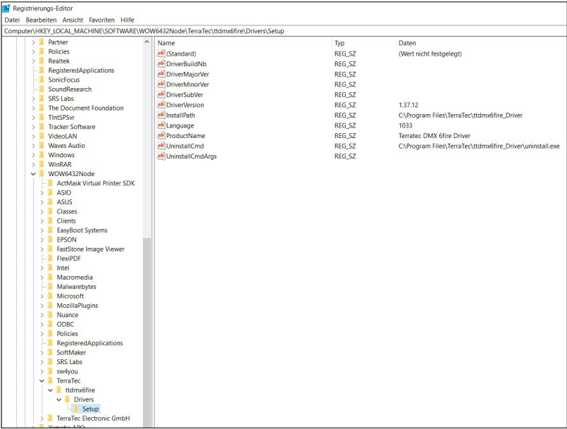

    Hallo,
    ich gehe jetzt ersteinmal den PC durch, mit allem, was mir einfällt, das damit zu tun haben kann.
    Dabei war mir gerade in der Registry aufgefallen, dass schon ein uralter Eintrag vorhanden ist, der schon vor dem Cleaninstall vorhanden gewesen sein muss. Hier die Bilder (das Untere meine ich:
    Den Eintrag "TerraTec Electronic GmbH" gibt es bei den neuen Treibern nicht mehr - sie heißen nur noch "TerraTec".
    Wie kann dieser Eintrag noch vorhanden sein, wenn ich vor der Installation von Windows "Alles Löschen" angehakt hatte? Also wird doch die SSD bzw. HDD nicht vor der Installation formatiert. Scheinbar muss man immer vorher manuell formatieren, oder? Diese Sache ist mir schon im Win-Explorer aufgefallen, als dort ein von mir selbst angelegter Ordner mit Plugins enthalten war!

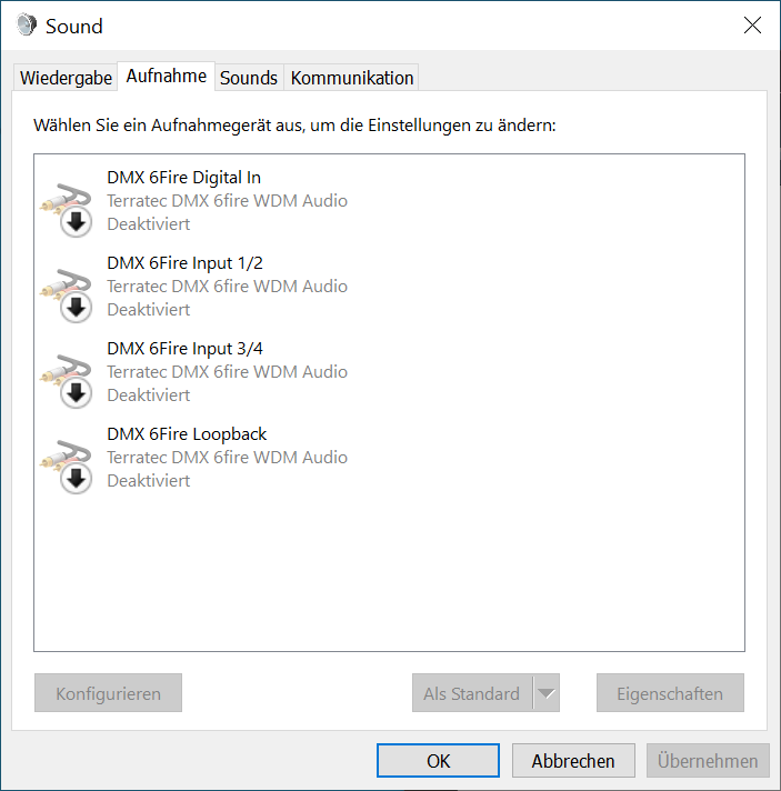

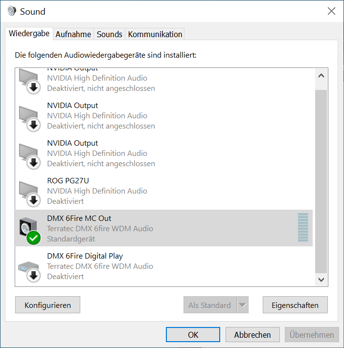

    6. Warten bis die suchte der Bittiefe und Abtastrate, die zur Verfügung stehen, von Windows abgeschlossen ist.
    7. PC neu starten
    8. Fertig
    9. Nein, brauchst keine Internetverbindung zu trennen.
    10. Weil Digital Play nur bis 96.000 kHz verfügbar ist, alles was darüber hinaus geht (176.400 & 192.000 kHz) wird vom Treiber und/oder Windows deaktiviert. Du meinst wahrscheinlich das:
