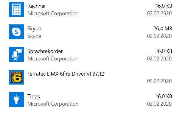

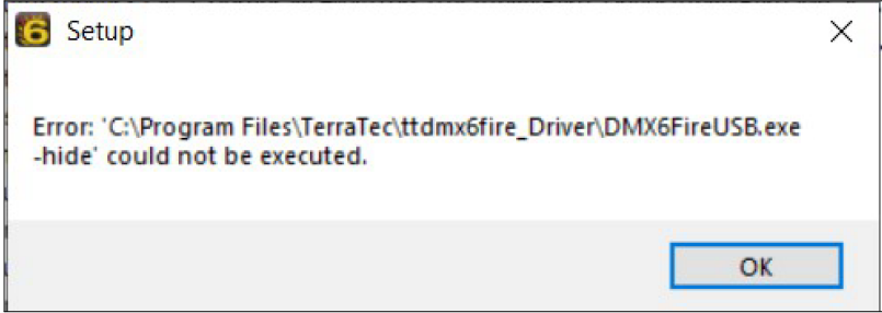

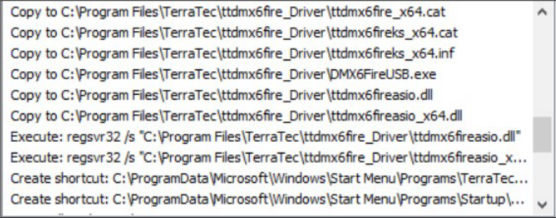

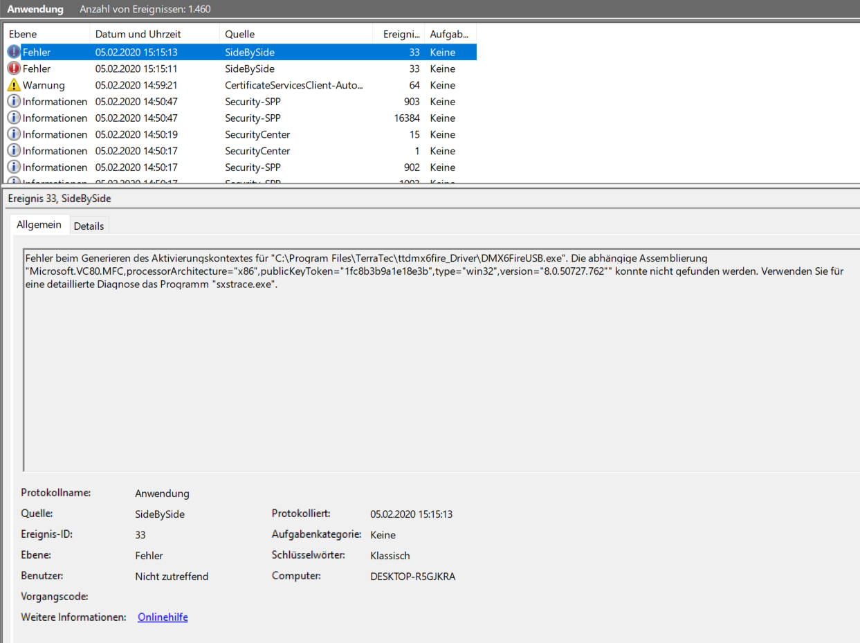

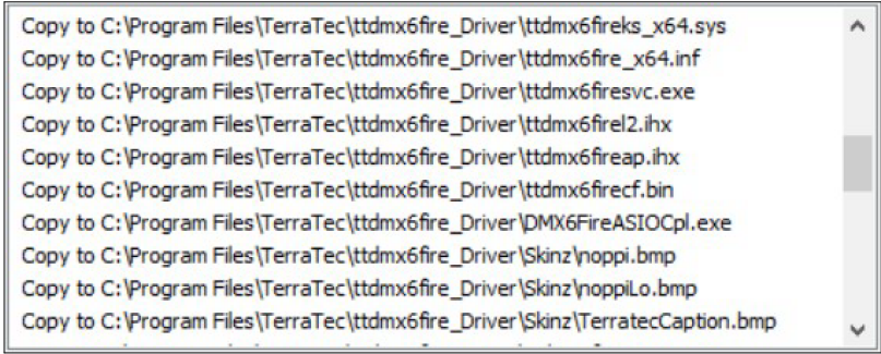

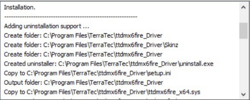

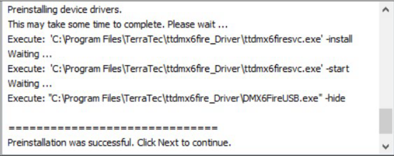

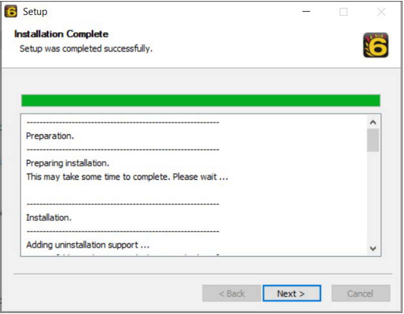

    heute habe ich es noch einmal probiert mit folgendem Ergebnis:
    Anschliessend kam diese Fehlermeldung:

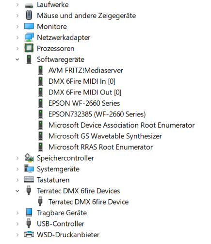

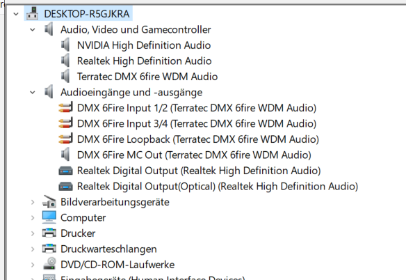

    Der Gerätemanager sieht so aus:
    Das Problem ist ersteinmal, dass ich das Control Panel nicht geöffnet bekomme. Aber nach dem Gerätemanager müßte alles o.k. sein.

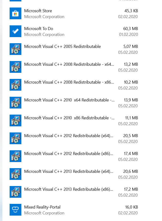

    Programme und Features zeigen die installierten Versionen von vcredit an:
    Zum Schluss zeige ich die Ereignisanzeige:
    Ist also, so wie ich es erkennen kann, der gleiche Fehler wie vorher. Außer in der Ereignisanzeige zeigt Windows keinen Fehler an, recht eigenartig.
    Übrigens: Ich hatte vor der Installation die schon vorher installierten vcredist deinstalliert.

    Die Einträge im Gerätemanager sind bei dir anders weil ich Digital Play und Aufnahme, in der Audio Systemsteuerung deaktiviert habe.

    es würde mich interessieren, wie du den Treiber zum Laufen gebracht hast, obwohl ich nicht so tief ins System herein gehen werde, da ich kein Programmierer bin und auch im System so sicher bin. Bloß ich will die Karte zum Laufen bekommen, da ja die Hardware gut ist (für Heimzwecke). Hat es wirklich etwas mit der Visual C++ Runtime zu tun? Die Einträge im Gerätemanager waren bei mir auch anders oben.
    Ich hatte nur bemerkt, dass das Funktionieren auch etwas mit den Windows-Sound-Einstellungen zu tun hat (welchen Eintrag man aktiviert zur Wiedergabe und Aufnahme).
