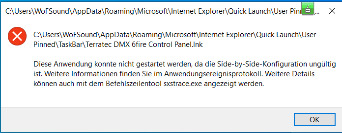

Hallo,
gestern habe ich Windows 10 clean installiert und heute wollte ich den Soundkartentreiber installieren. Jetzt habe ich nach einem Downloadlink für die Microsoft Visual C++ 2005 SP1 Redistributable gegoogelt und bin nicht fündig geworden. Dieser Treiber benötigt diese Version (64 Bit). Es ist schon ein paar Jahre her, als ich das letzte Mal diesen Treiber installiert hatte (beim Start des Mixers/Einstellungen) kam eine Fehlermeldung:
Diese kam, wie ich dann gelesen hatte  wohl von dieser Datei. Neuere Versionen habe ich schon runtergeladen, diese nutzen mir nichts und im Internet habe ich dann gesehen, wodurch diese Meldung dann kam. Ob ich danach frage, wa s eine Side-by-Side-Konfiguration ist oder nicht - da müßte ich wohl Spezialist sein, aber trotzdem würde ich es gerne, leicht verständlich, wissen wollen.

    Und hast du einen Trace erstellt? Einen Link zum Download dieser historischen VC Runtime sollte nicht das Problem sein, allerdings würde ich gerne vorher vorn dir wissen welche Treiberversion du für dieses Terratec Soundteil installiert hast.
    Eine Side-by-Side Konfiguration bezieht sich auf den Windows Unterordner Ordner WinSxS -stellt eine Art Workaround des OS dar und gestattet das Verwenden von Bibliotheken ('*.dll) verschiedener Versionen.
    Auf welche davon das BS konkret zugreift ist von der jeweiligen Anwendung bzw. deren Abhängigkeiten abhängig. Dies entscheidet eine Art Side-by-Side-Manager welche DLL in den Arbeitsspeicher geladen wird. Dieser greift dabei auf Infos zu welche in Manifest-Dateien gespeichert sind.

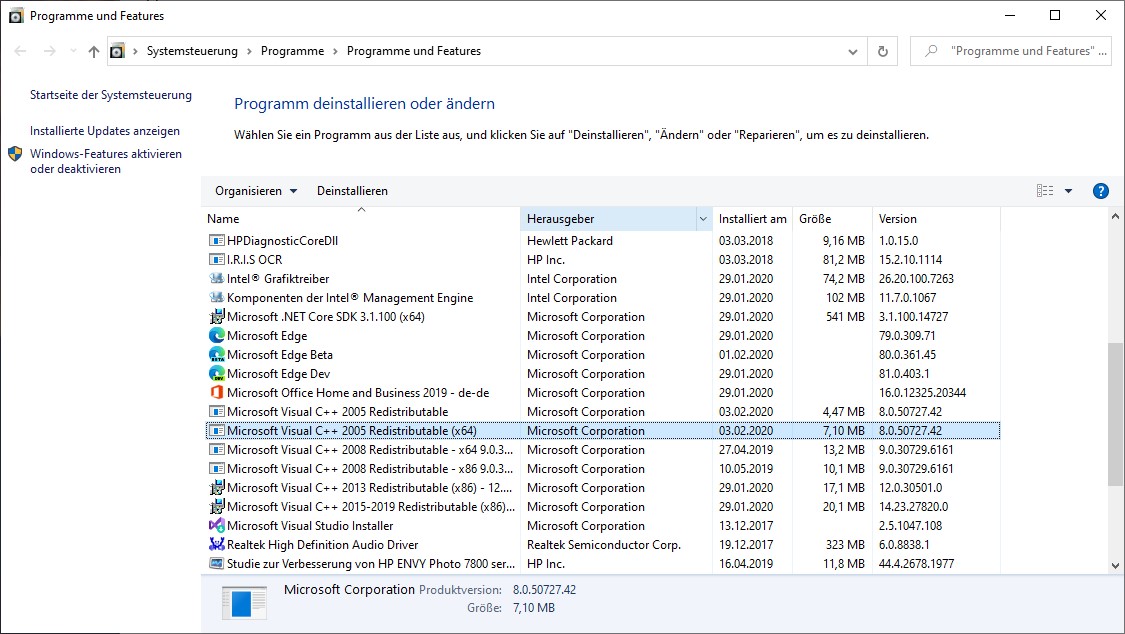

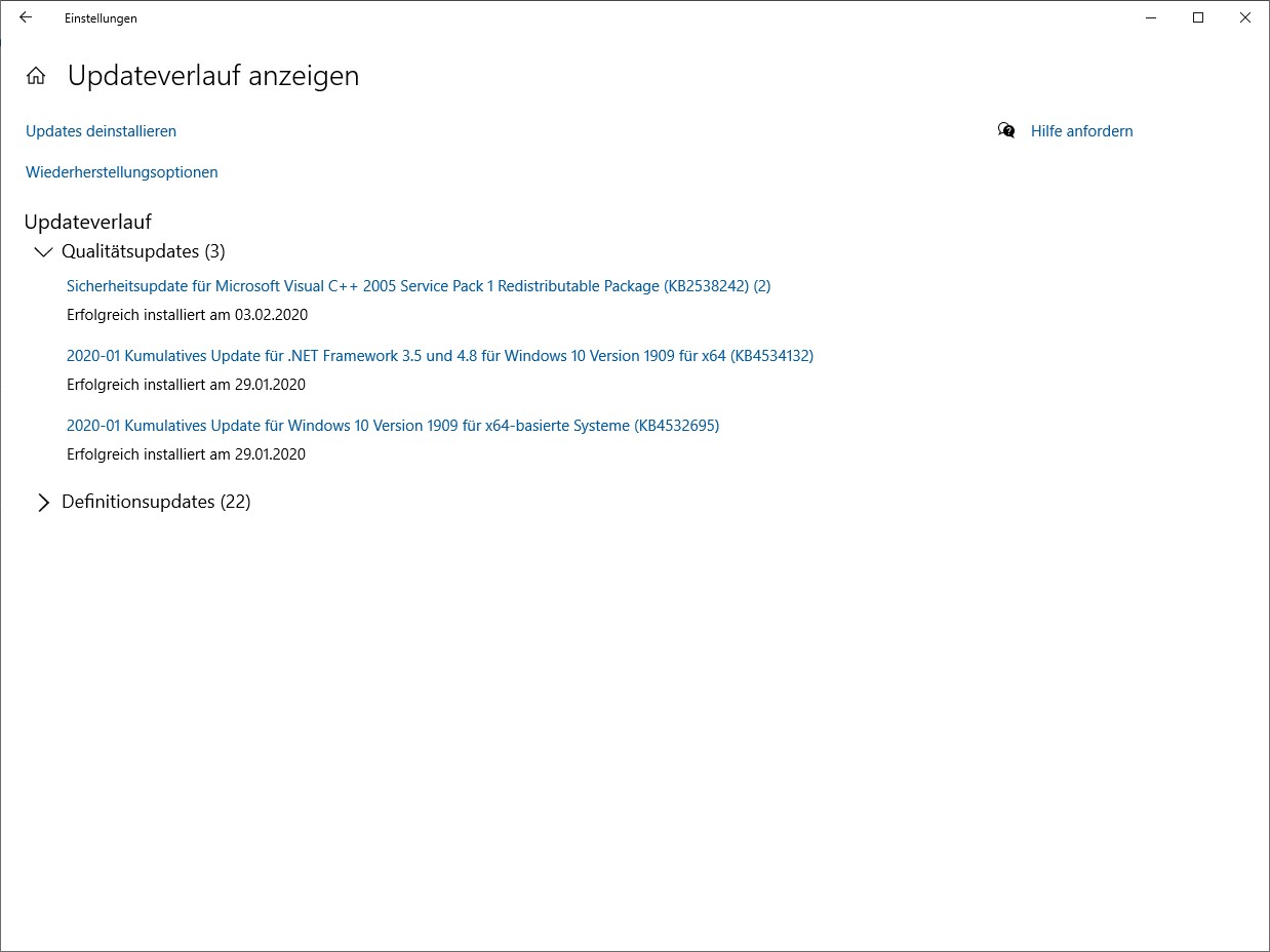

    2020-02-03T16:26:19+00:00
    Sowohl die 32- als auch die 64-Bit-Version der Visual C++ 2005 Runtime lassen sich noch über Microsoft herunterladen, habe es soeben selbst durchgeführt, siehe
    https://www.microsoft.com/de-DE/download/details.aspx?id=26347
    oder auch ausführlicher bei einem Drittanbieter, siehe
    https://download.cnet.com/s/visual-studio-2005-redistributable/
    Dabei kommen die Sicherheitsupdates über die Update-Funktion von Windows 10, siehe
    https://support.microsoft.com/de-de/help/2538242/ms11-025-description-of-the-security-update-for-visual-c-2005-sp1-redi

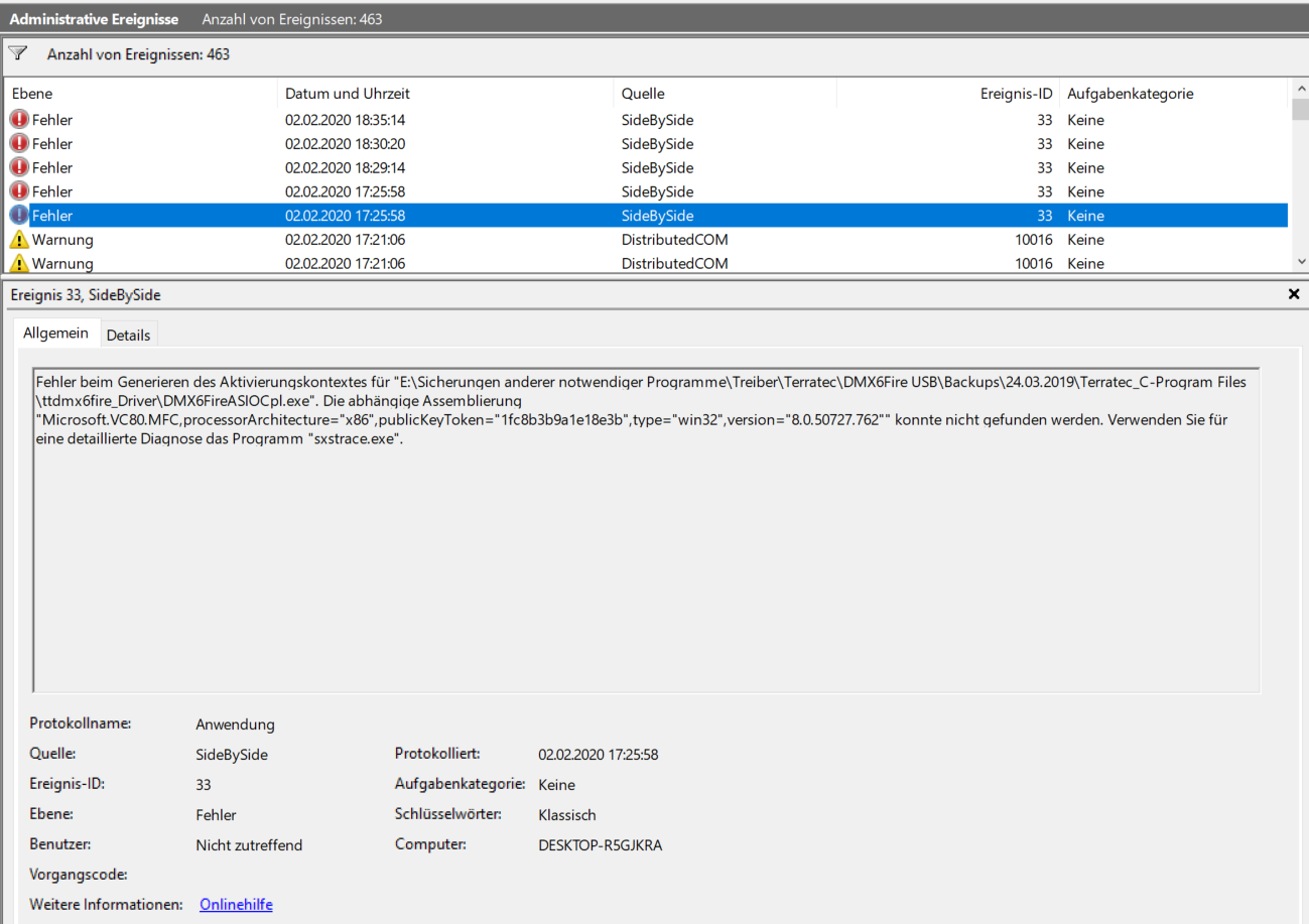

    2020-02-03T16:14:15+00:00
    Hier noch ein Nachtrag zu der Datei Microsoft Visual C++ 2005 SP1 Redistributable (64Bit):
    Link:
    https://social.technet.microsoft.com/Forums/de-DE/d1932d06-b6e8-4bff-b06b-94eae7992b29/microsoft-visual-c-2005-sp1-redistributable-package-x64-install-error-in-win-10?forum=win10itproapps
    und noch die Meldung in der Ereignisanzeige (von gestern):
    Schöne Grüsse
    Wolfgang
