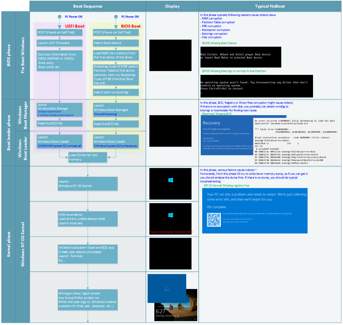

    2020-02-12T08:52:37+00:00
    Hallo,
    wenn Du folgendes Bild siehst und Du definieren musst an welcher Stelle der Boot Vorgang einfriert, welche wäre es dann?
    Bild Qulle:
    https://docs.microsoft.com/
    FG
