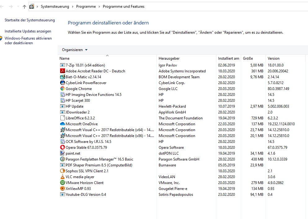

    und hier Programme und Features:
    Hallo
    MikeGap
    Deinstalliere Sophos  richtig
    https://www.hrz.tu-darmstadt.de/itsicherheit/antivirensoftware_1/sophos_uninstall_win/index.de.jsp

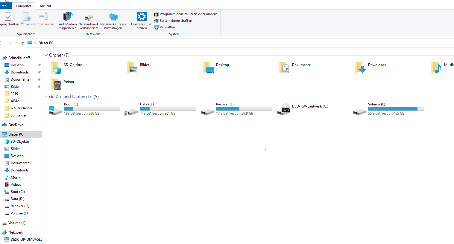

    Auf welches Laufwerk hast du keinen  Zugriff, was passiert wenn du den Explorer nutzt? >> Bild

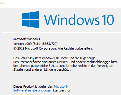

    Gib "winver" im Suchfeld ein und das Ergebnis von Version/Build bekannt.
    2020-03-22T16:30:47+00:00
    2020-03-22T16:30:03+00:00
    Mit dem Explorer kann ich auf die externe Festplatte mit dem Netzanschluss sowie auf eine
    externe TOSHIBA Festplatte ganz nornmal zugreifen, sonst auf keine externe Festplatte obwohl
    ja ein Ton bei Anschluss ans USB LW erfolgt.
