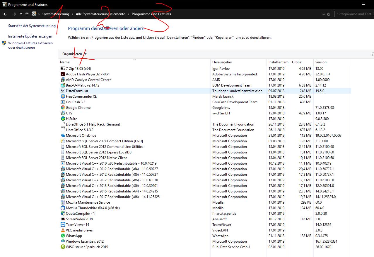

    2020-03-22T16:12:02+00:00
    Wo bleiben die Bilder vom Explorer
    Was passiert wenn du mit dem Explorer auf welche Festplatte zugreifst?
    Und sende ein Bild von Programme und Features

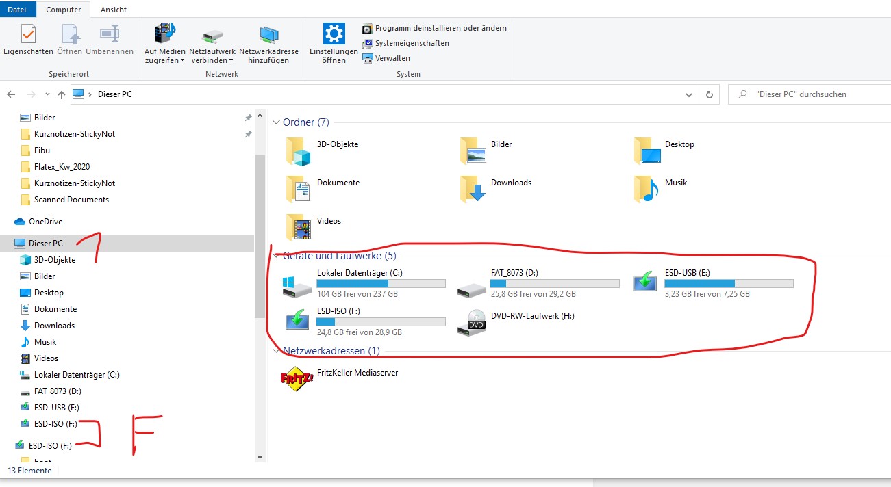

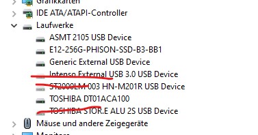

    2020-03-22T15:22:10+00:00
    Hallo
    MikeGap
    Also eine Erfolg "Andere Geräte" haben sich aufgelöst = in einen anderen Eintrag verwandelt
    Deinstalliere mit rechter Maustaste die markierten = angegraute= nicht angeschlossenen Laufwerke
    Jetzt sollten im Geräte Manager 4  Laufwerke sichtbar sein
    Im Explorer klick auf "Dieser PC"  sollten jetzt die 4  Laufwerke sein  auch hier ist links der doppelte Eintrag ( F: )

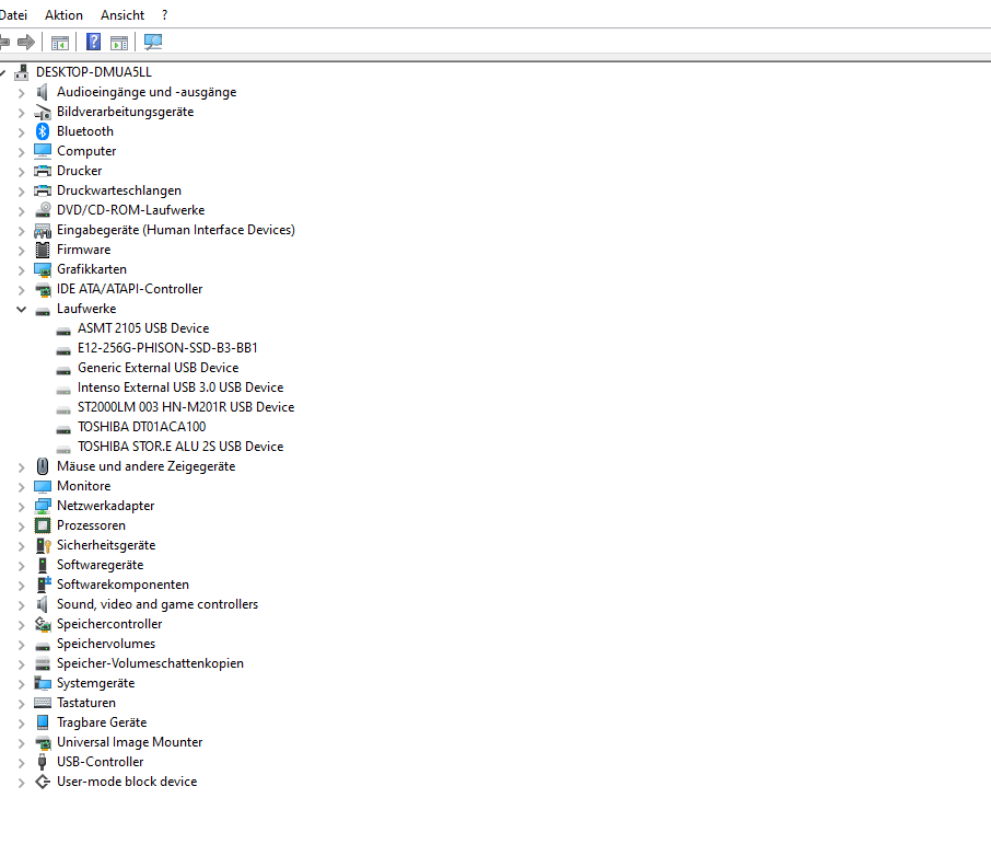

    2020-03-22T14:58:52+00:00
    Habe keine fremde Virensoftware installiert!
    Habe beim Gerätemanager nach aktuelle Treiber suchen lassen und diese angepasst.
    -->Kein Erfolgt
    Habe beim Gerätemanager die "Andere Geräte" deinstalliert und einen Neustart durchgeführt
    ---> Kein Erfolg
    Unter dem Gerätemanager werden nun keine andere Geräte angezeigt, siehe Foto.
