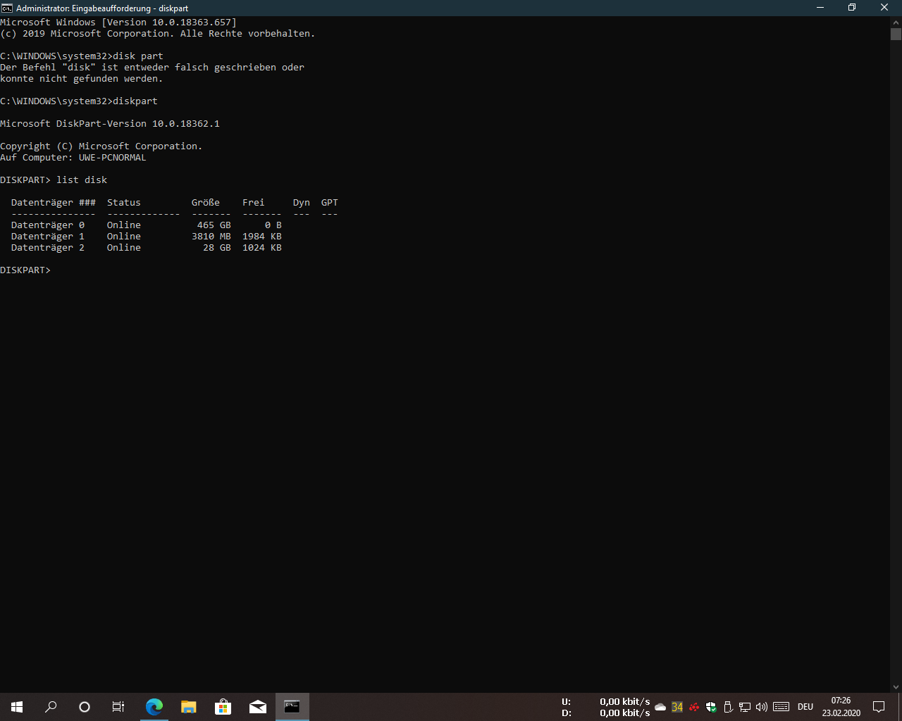

    hier die disk list

    2020-02-23T06:28:02+00:00
    Hallo
     Schreibe diskpart bitte als ein Wort das war eine Fehlvorgabe von mir(habe es berichtigt)
    Liebe grüße UWE

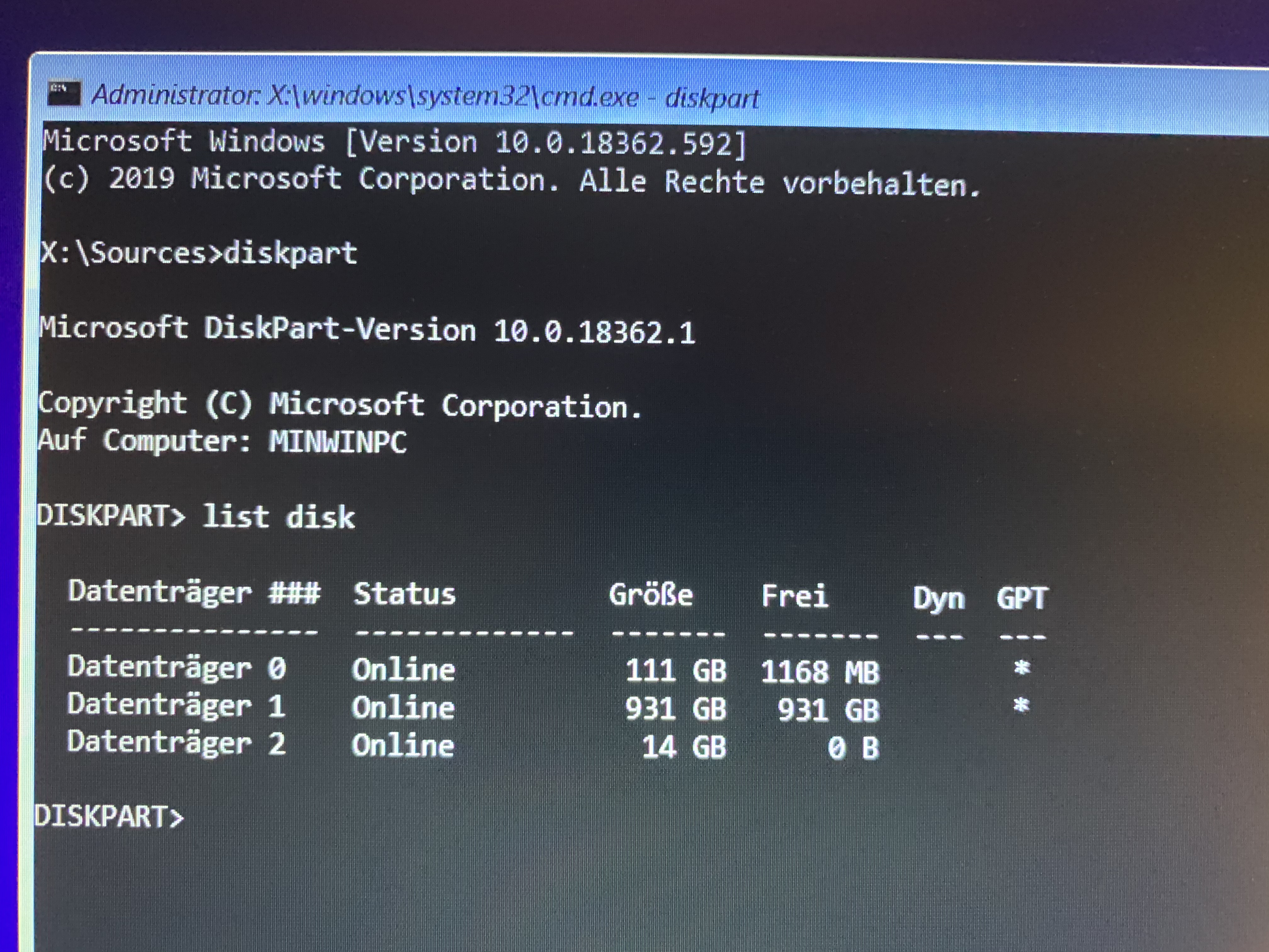

    2020-02-23T06:13:52+00:00
    Hallo
    Danke für das Bild
    Runter bis zur 3 und dort dann auf disabled setzen dann wäre die Platte raus nach erfolgter Installation das gleiche wieder rückwärts machen wieder auf enabled setzen
