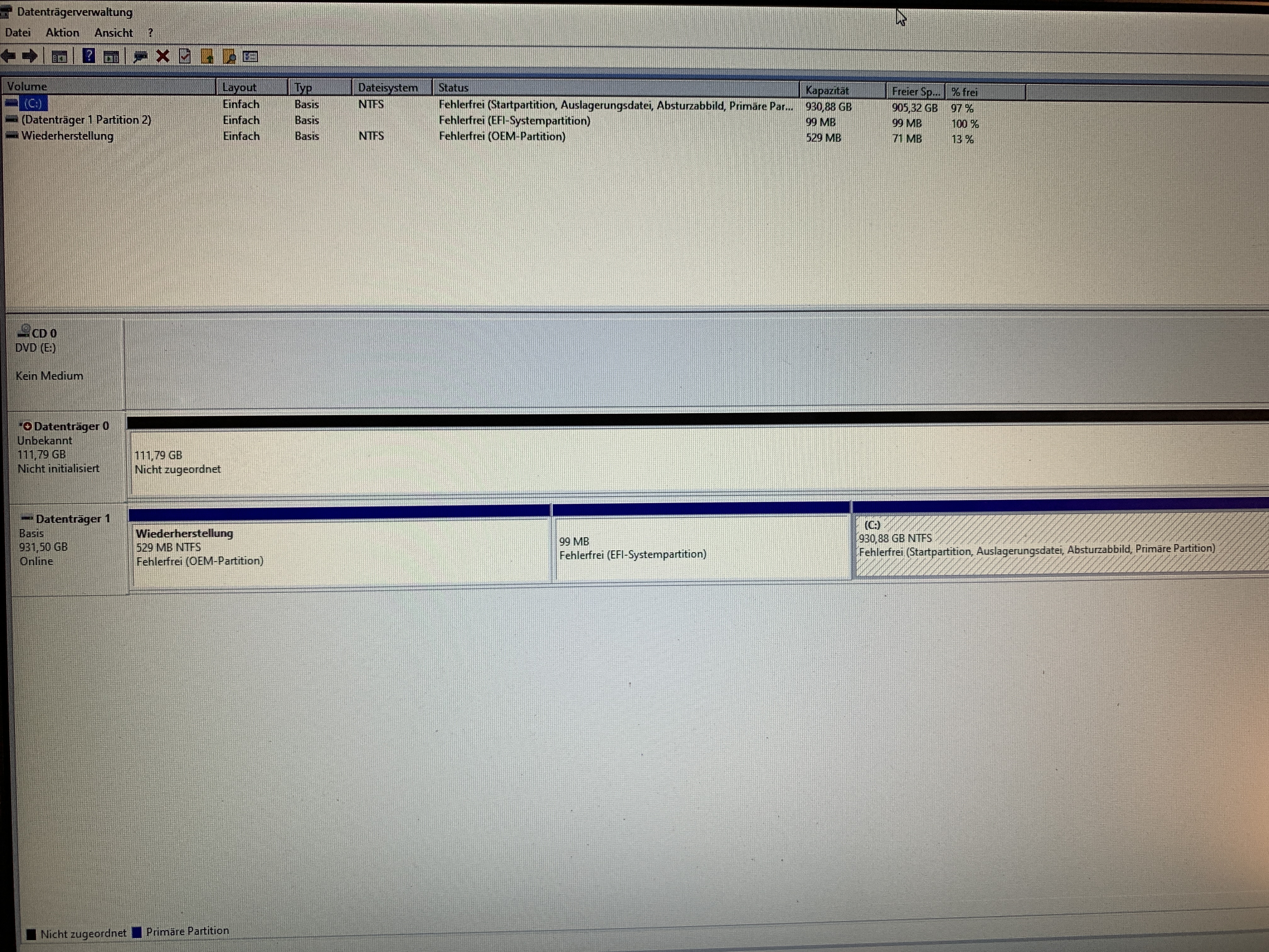

    In die Datenträgerverwaltung hab ich ja kein Zugriff wenn ich nicht in den laufenden Betrieb reinkomme?
    2020-02-23T06:02:34+00:00
    Hallo
    Datenträgerverwaltung geht nur im laufendem Betrieb
    Rechtsklick auf Start und da dann aufrufen
    Liebe grüße UWE
    2020-02-23T06:02:19+00:00
    Hier das Bild:

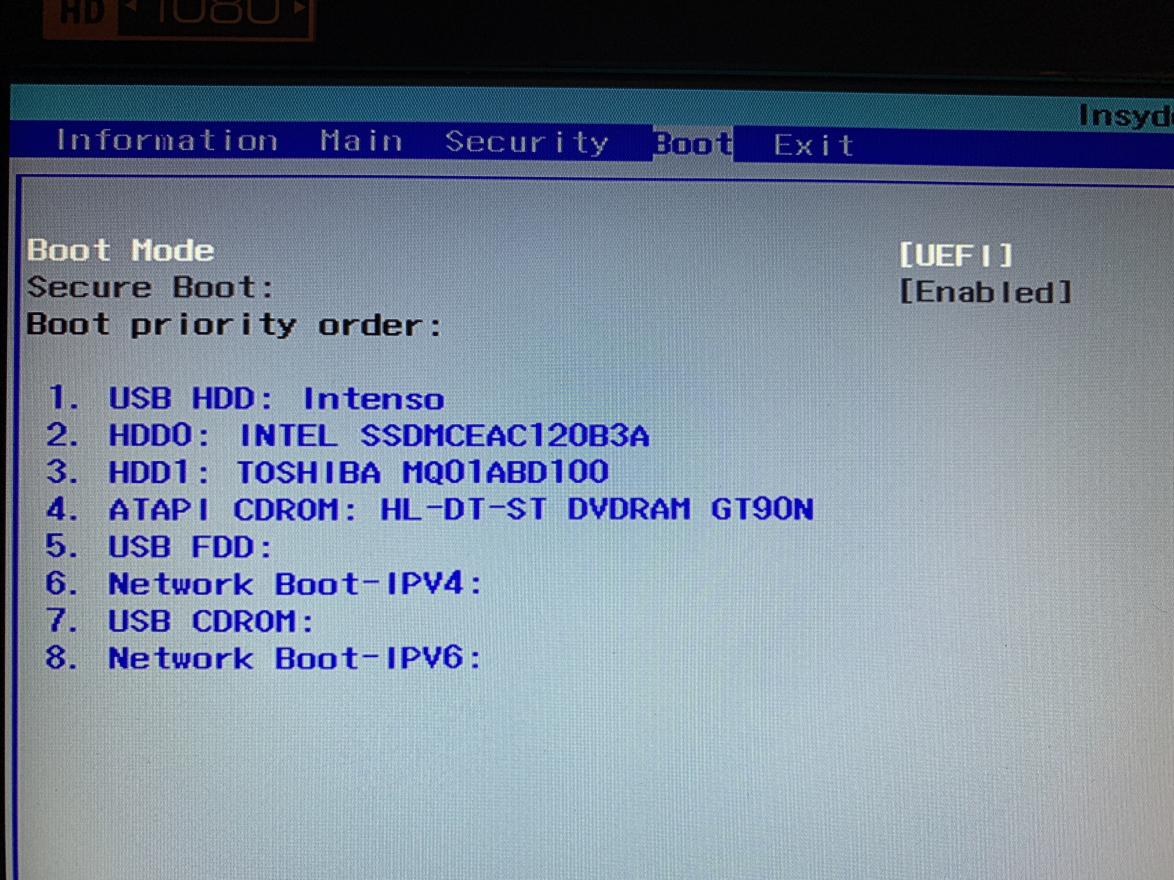

    2020-02-23T06:01:11+00:00
    Hallo
    Bios aufrufen beim PC Start dort Boot wählen und Bilder machen bitter damit ich sehen kann was zu tun ist
