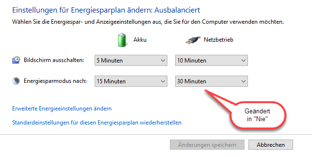

Netzbetrieb u. Energiesparen
Bildschirm
Akku    10 Min.
Netz    30 Min.
Energiesparmodus
Akku    15 Min.
Netz    1 Std.
Zusätzliche Energieeinstellungen
Energiesparplan
Bildschirm ausschalten
Akku    5 Min.
Netz    10 Min.
Energiesparmodus nach
Akku    15 Min.
Netz    30 Min.
Erweiterte Einstellungen
Netzschalter u. Zuklappen    Energie sparen

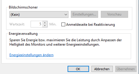

    Nochmals: wenn oben bei "Anmeldeseite bei Reaktivierung" kein Häkchen ist, gibt es keine Anmeldeseite (und damit auch keinen Sperrbildschirm) nach x Minuten Inaktivität. Punkt. Der Bildschirm geht einfach nach 10 Minuten aus, weil beim Energiesparplan so eingestellt. Beim Aktivieren durch Maus oder Tastatur springt der Bildschirm wieder an. Kein Login erforderlich. Bildschirm wie zuvor. Auch jetzt kein Sperrbildschirm.

    Ich habe nun den Energiesparmodus im Netzbetrieb auf "Nie" gestellt. Dadurch wird der Energiesparmodus ausgeschaltet, und mit aller Vorsicht schreibe ich: Der Sperrbildschirm erscheint, nach einmaliger Erstanmeldung, tatsächlich nie mehr. Irgendwann wird der Bildschirm dunkel, und wenn ich Maus oder Tastatur betätige, ist bisher immer gleich der Bildschirminhalt ohne erneute Anmeldung erschienen. Gelegentlich probiere ich, den Bildschirmschoner zu reaktivieren.

    Zeig doch mal einen Screenshot des Bereichs.
