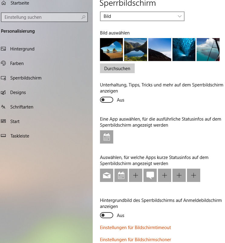

    Der Sperrbildschirm ist uninteressant. Er erscheint nur zum Verhübschen des Anmeldebildschirms. Außerdem können auf ihm Informationen angezeigt werden. Ohne Anmeldebildschirm kein Sperrbildschirm. Alles was der Sperrbildschirm bewirkt, ist dass man etwas machen muss, damit er weg geht und man sich einloggen kann. Er ist direkt von der Anwesenheit des Anmeldebildschirms abhängig. Dementsprechend gibt es dafür auch keine An- oder Ausstellung. Wer den Sperrbildschirm unbedingt loswerden will, kann dies über GPO machen. Dies verhindert aber nicht den Anmeldebildschirm. Es bewirkt nur, dass man direkt einloggen kann. Ob der Sperrbildschirm in jedem Fall erscheint, wenn ein Login nötig ist, oder in manchen Fällen direkt der Anmeldebildschirm, kann ich nicht mit Bestimmtheit sagen, ist für das Thema aber auch nicht relevant.
    Und für den Anmeldebildschirm gibt es passende Einstellungen:

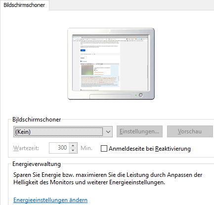

    1. beim Bildschirmschoner. Stellt die Dauer ein, wann der Anmeldebildschirm nach Inaktivität des Nutzers erscheint. Steht das auf 1 Minute erscheint der Anmeldebildschirm nach 1 Minute Inaktivität. Nach einer weiteren Minute wird der Bildschirm schwarz. Egal, welche Zeit unter "Bildschirm abschalten: nach x Minuten" eingestellt ist. (Außer vermutlich bein "nie".) Ich vermute, man hat sich gedacht, dass es in diesem Fall keinen Sinn macht, extra noch z.B. weitere 4 Minuten abzuwarten und dann erst den Bildschirm abzustellen.
    Ich habe das eben extra noch an einem System ohne DisplayFusion überprüft, um Einfluss von Einstellungen aus DisplayFusion auszuschließen. Das ist bei mir ganz leicht an jedem System überprüfbar. Ist es irgendwo nicht nachvollziehbar, wurden Eingriffe am System vorgenommen, die nicht über die Standardeinstellungen in der Systemsteuerung oder PC-Einstellungen gemacht werden können.

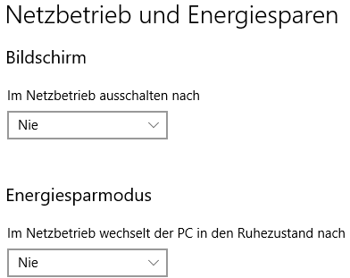

    Zeig doch mal einen Screenshot des Bereichs
    Nochmals: bitte verwechsle nicht Lock screens zu verschiedenen Zuständen.
    Weiter oben schreibst du, dass ein StandBy stattfand. Kann es sich hier nicht um einen StandBy handeln?
    *Stelle StandBy doch mal bitte ab! Also unter "Einstellungen für den (aktuellen) Energieplan" einstellen: Display nach 5 Minuten (z.B.) abstellen, Computer in den Energiespar-Modus versetzen: niemals.*s.o.

    Der Bildschirm-Timeout ist nicht der Grund für die Lock-Screen Aktivierung, sondern die Einstellung darunter
    s.o. Screenshots
    Auf meinen Geräten ist das so der Fall (PIN-Eingabe nach 10 Minuten Inaktivität - mit der Einstellung Bildschirmtimeout + Energiesparmodus = 10 min)
