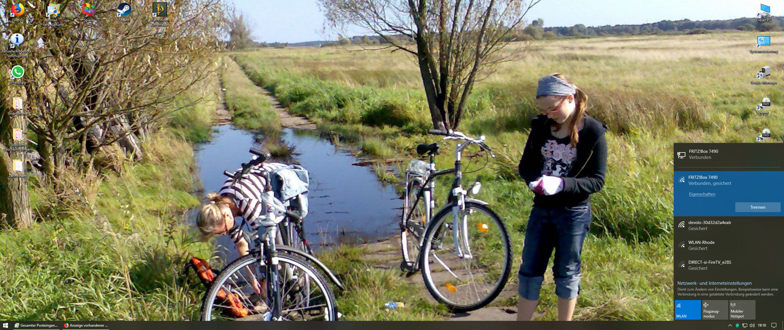

    2019-10-02T17:11:45+00:00
    Hallo Pepitemort,
    hab ich gemacht und Dank Amazon Prime ist der eben angekommen.
    Hab den Stick angeschlossen, Selfinstaller... Das Ergebnis sieht so aus:
