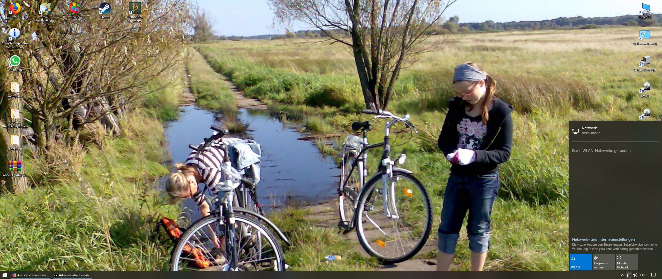

Das Ergebnis nach Klicken auf des Netzsymbol in der Taskleiste:
"keine WLAN-Netzwerke gefunden"
Mir wird hier nur meine Verbindung (DLAN) angezeigt
"Netzwerk verbunden"

    Hier das Fenster, wenn der Treiber des Sticks automatisch über den Gerätemanager geladen wird. Dort sollten auch alle WLAN-Netze zu finden sein.

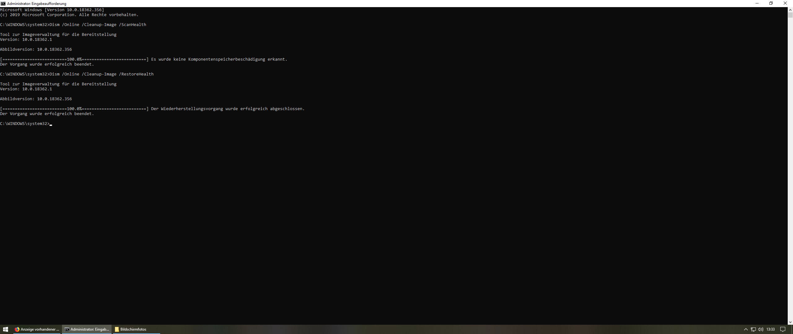

    Hallo Uwe,
    habs wiederholt, hier der Screenshot
