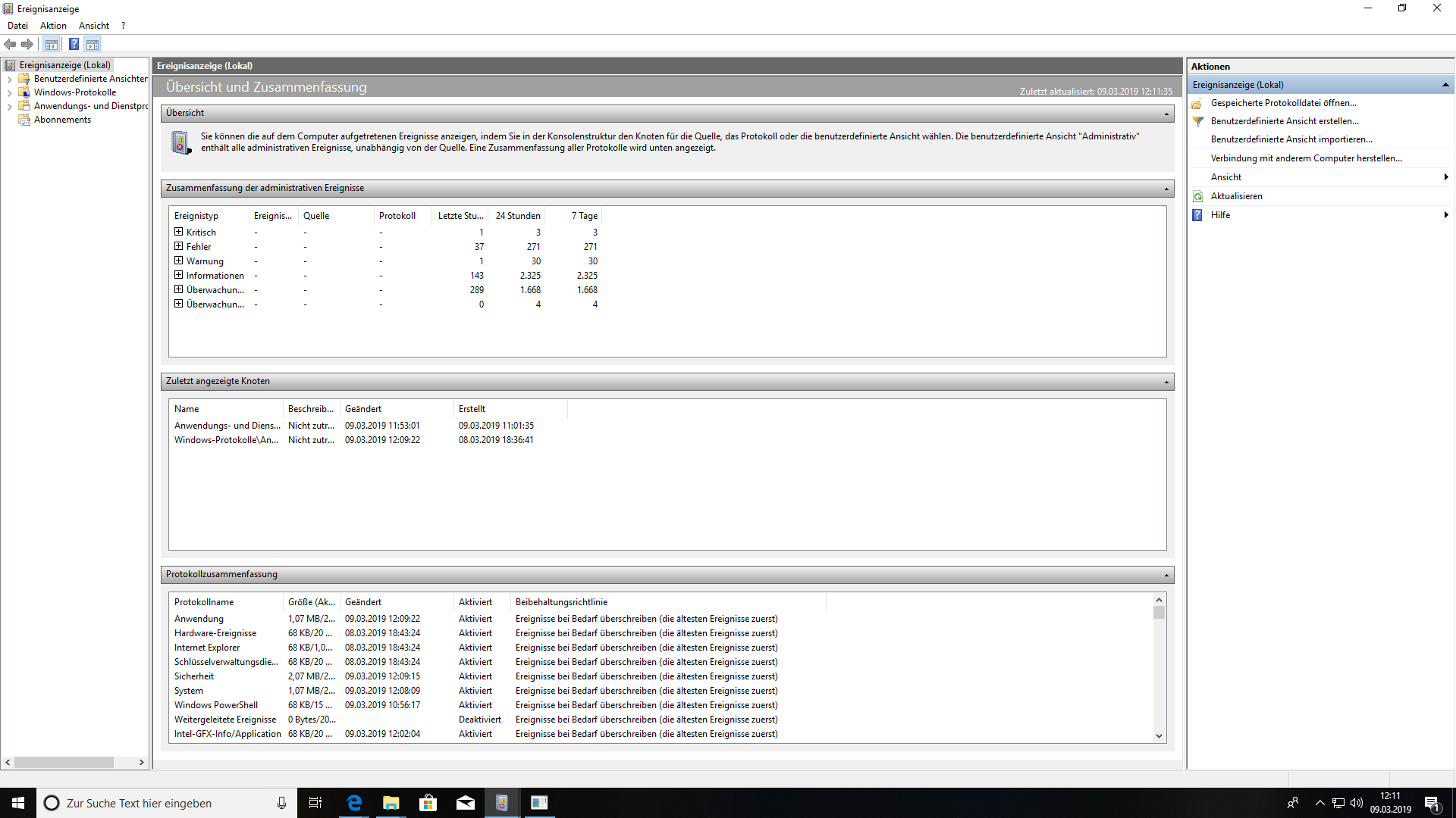

Mein PC benötigt im Durchschnitt je 5min zumHoch und runterfahren. ich habe schon alle gängigen Methoden mit sauberen Neustart, alles aus dem Autostart raus, Viren/Mailware Scan, Virenscanner aus beim Hochfahren, Bios auf Werkseinstellung usw. gemacht, ohne Wirkung. Nach weiteren Recherchen bin ich auf den Pfad von Diagnose-Performance gekommen. Überall steht KRITISCH, WARNUNG und FEHLER
Hier ein paar Beispiele
Wenn ihr mehr Informationen benötigt, dann sagt mir Bescheid

    chkdsk durchgeführt--> ohne Ergebnis
    Magician-Scan: keine Beanstandung Lesen: 561 Schreiben: 527
    Windows-Log/System: Was meinst du damit? wo finde ich das?
    Keine Tool, Cleaner etc Installiert MalwareBytes auch wieder deinstalliert
