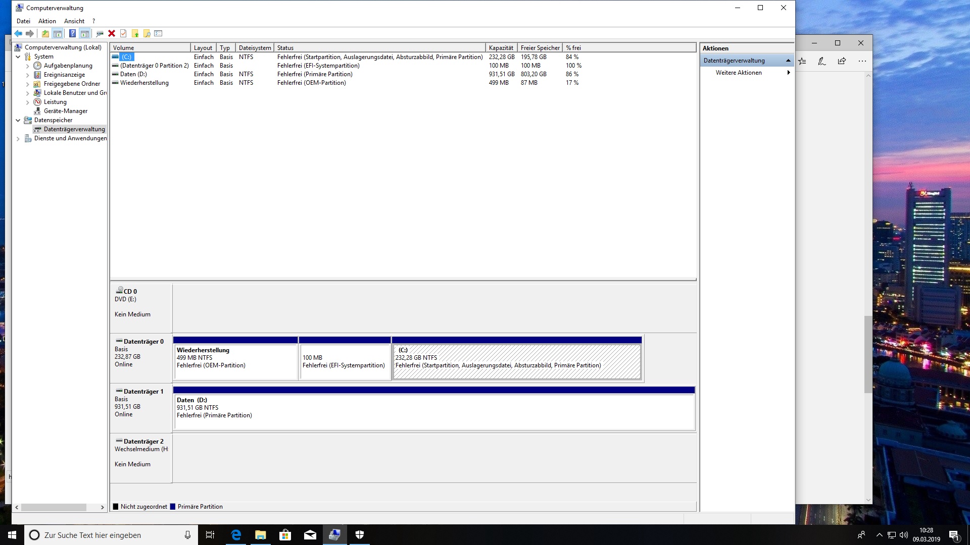

    Dann führe jetzt das chkdsk für c: durch. Am einfachsten über den Rechtsklick auf das Laufwerk, Eigenschaften, Tools (nicht optimieren!). Der PC muß danach neu gestartet werden, weil kein Zugriff auf die System-Partition im laufenden Betrieb möglich ist. Dann warten, bis der Check zu Ende ist! Kann dauern. Den "leeren" Screenshot entferne ich mal.
    Benutze dann die entsprechende Software von Samsung (Magician heißt die wohl) für einen genaueren Diskcheck.

    Hast du das Gefühl, daß der PC auch nach dem Booten langsam reagiert? Evtl. nur bei bestimmten Aktionen? Die Anzeige der Datenträgerverwaltung dauerte dann wie lange?

    Nochmals: Was konkret hast du bisher von Vladis Empfehlungen umgesetzt?
    2019-03-09T09:13:19+00:00
    Ich habe keinerlei Partitionierungen nach dem Refresh vorgenommen.
