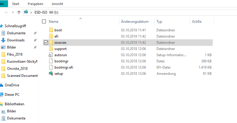

    Der hängt sich im setup auf bei „Dateien werden für die Installation vorbereitet“
    2018-10-26T09:36:30+00:00
    Geht nicht, komme nicht mehr in den Laptop
    NO BOOTABLE DEVICE
    Kontrolliere den Stick (nur starten mit F12  nicht ausführen) auf dem alten PC
  3. Richi50 35,105 Zuverlässigkeitspunkte Volunteer Moderator
    2018-10-26T09:34:21+00:00
    Du musst die Bootreihenfolge wieder auf die HDD ändern. Wenn du dabei bist Disable den Secure Boot
    und versuche es noch einmal mit dem Stick.
    2018-10-26T09:24:19+00:00
    NO BOOTABLE DEVICE
  5. Richi50 35,105 Zuverlässigkeitspunkte Volunteer Moderator
    2018-10-26T09:17:53+00:00
    Ok, versuch das.
