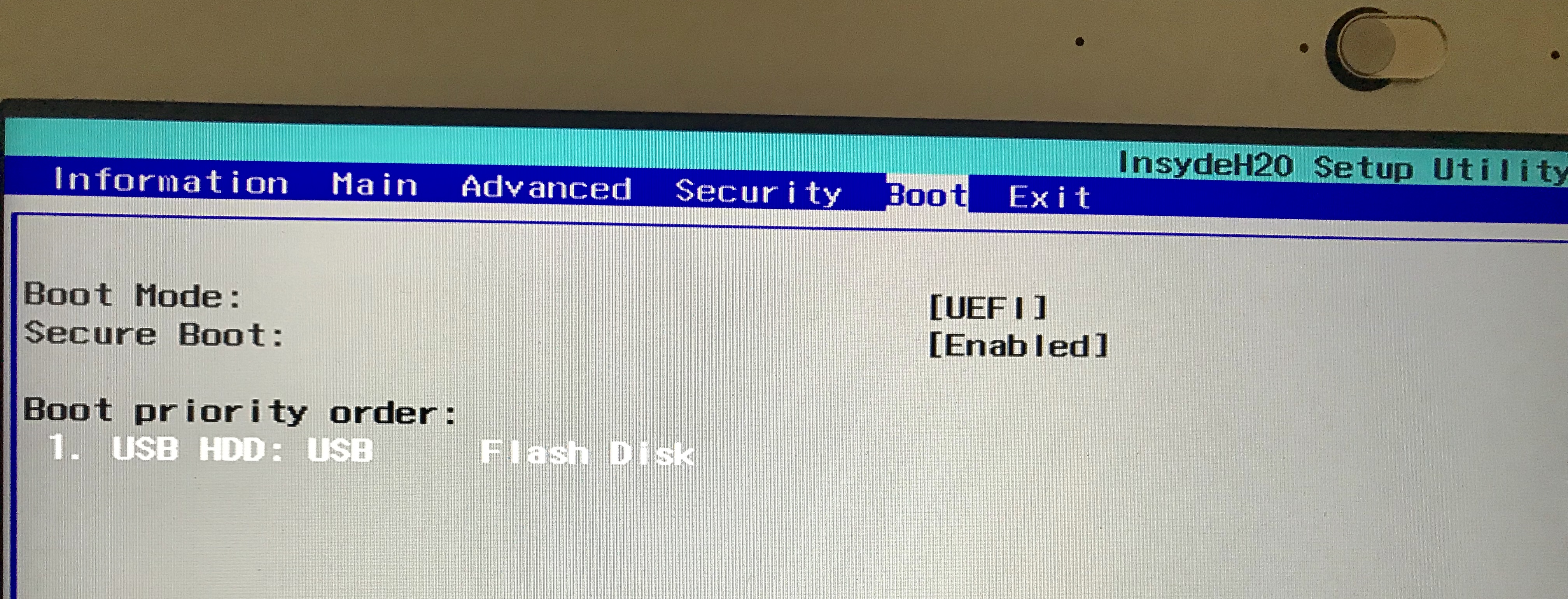

    2018-10-26T09:01:38+00:00
    Konnte mit F12  den USB Stick anwählen und der Screenshot ist jetzt aus Bios
    Kann es sein, dass die ISO einen Bug hat?
    Jetzt neuer Fehlercode:
    0x80070003
  5. Richi50 35,105 Zuverlässigkeitspunkte Volunteer Moderator
    2018-10-26T08:52:04+00:00
    Mit F12 starten ist auch ok. wird dir da der USB-Stick als Startmedium angeboten ? Falls nicht musst du erst
    mit F2 ins BIOS booten und das F12 Bootmenue aktivieren. Falls du aber noch auf das Betriebssystem kommst
    versuche es wie ich es beschrieben habe.
