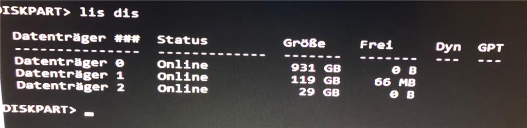

    Kurz vorab: Mir wird in den Bootoptionen angeboten vom USB Stick zu booten und zwar einmal "USB" und einmal "UEFI". Nutze derzeit immer UEFI, da ich den USB Stick auf inaktiv und die 118 GB Partition der SSD auf aktiv gesetzt habe.
    Anbei nun das Bild von lis dis:
    Kann ich noch weitere Informationen / Screenshots zur Verfügung stellen?

    2018-01-03T12:25:45+00:00
    Chris2704XYZ:
    Habe mal list volume gemacht als die HDD dran war. Dort ist ja das volume c mit "system reserviert" benannt.
    Auf diesem Bild ist C: die Systempartition einer MBR-Installation. Wie gesagt, in einer UEFI-Installation heißt die Systempartition nicht "System-reserviert".
    Ob eine Disk im MBR-Stil oder im GPT-Stil eingerichtet ist, sieht man, wenn man in diskpart "lis dis" eingibt. In der letzten Spalte unter "GPT" ist dann ein *, wenn die Disk GPT ist. Stelle das zuerst mal fest. Danach richtet sich das weitere Vorgehen.
