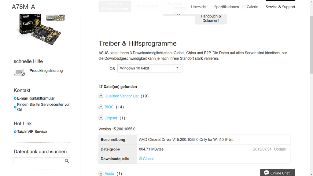

    Hallo,
    @ Ingo:  Du kennst dich wesentlich besser aus als ich, aber sollte Kai-F95 nicht auch den aktuellen Chipsettreiber von der von dir verlinkten ASUS Website herunterladen und installieren?
    https://www.asus.com/de/Motherboards/A78MA/HelpDesk_Download/
    Gruß
    Jochen

    ASUS A78M-A ist die Bezeichnung. Das BIOS ist Version 0701 und wenn man bei ASUS auf der Seite schaut, ist Version 1801 aktuell, zwei Jahre aktueller als deine jetzige Version. Und bei fast jedem Update seit deiner Version steht was von verbesserter Stabilität. Da sollte also dringend mal aktualisiert werden.
    Also BIOS Update runterladen, entpacken, die Datei aus dem ZIP auf einen USB Stick kopieren, beim PC Start ins BIOS Setup wechseln und dort das Update einspielen.
    Wie das genau geht, verrät dir das Handbuch. Das gibts ebenfalls unter obigem Link zum Download.
