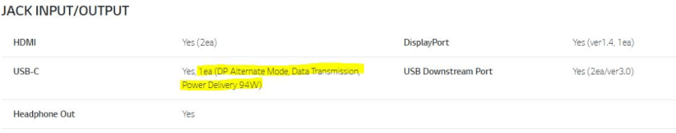

    Hallo Sebastian,
    Danke für das Update!
    USB Type-C führt eine neue Funktion namens "Alternative Modi" ein. Wenn Ihr USB-C-Kabel über diese Funktion verfügt, können Sie eine Verbindung zu Nicht-USB-Geräten herstellen, die denselben alternativen Modus unterstützen. Wenn Ihr USB-C-Kabel beispielsweise über den alternativen Thunderbolt-Modus verfügt, können Sie Thunderbolt-Geräte anschließen. Es gibt keine Einstellung, um es zu aktivieren - Ihr Gerät verwendet automatisch den entsprechenden Modus, wenn dies unterstützt wird.
    Dies bedeutet, dass der Stecker und das Kabel theoretisch herausfinden sollten, dass die Anzeigefunktion im Gegensatz zur Ladefunktion erforderlich ist. Der LG-Breitbildschirm verfügt über diese Funktion, wie Sie den technischen Daten entnehmen können: 35'' UltraWide™ QHD HDR VA Curved Monitor (lg.com)
    In diesem Fall würde ich Ihnen raten, ein anderes USB-C-Kabel zu verwenden, andernfalls die HDMI-Problemumgehung zu verwenden.
    Hinweis: Wenn Sie das Gerät aufladen möchten, können Sie weiterhin USB-C zu USB-C verwenden.
    Lassen Sie uns wissen, wenn Sie weitere Informationen benötigen!

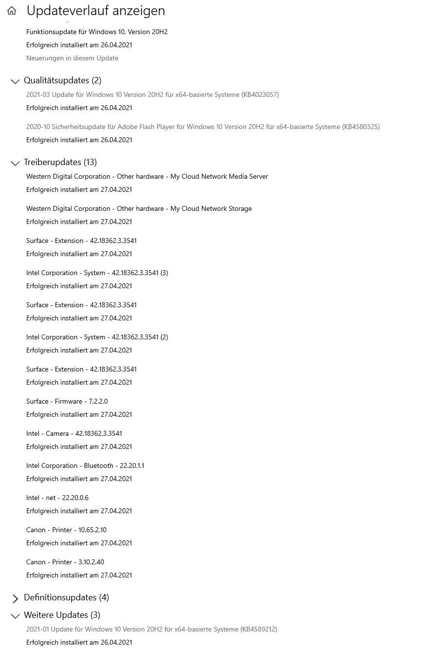

    2021-04-28T09:25:33+00:00
    Sehr geehrte Herr Apostolos,
    den Updateverlauf können sie nachstehend betrachten. Es sind meines Wissens alle verfügbaren Updates installiert.
    Der externe Bildschirm ist ein LG 21 zu 9 Monitor mit einer WQHD Auflösung. Produktbeschreibung: LG 35WN75C
    Dieser Bildschirm funktioniert auch mit einen anderen Laptop, der mit USB-C verbunden ist. Es ist also sehr unwahrscheinlich, das es am Bildschirm liegt zu mal es mit dem Surface kurz nachdem es noch nicht auf den aktuellsten Stand war auch funktioniert hat. Auch wird das Surface wie beschrieben über den Bildschirm geladen.
    Ich habe mich am Montag an eine anderen Kollegen gewendet, dieser hat 2 Stunden lag über fernzugriff alle Möglichkeiten (wie zurücksetzen der Treiber, Hertzraten Änderung, zurücksetzen des Bildschrimsoftware, ...) alles versucht leider konnte das Problem dadurch nicht gelöst werden. Bei der Anpassung der Hertzrate sind am Bildschirm streifen erschienen. Auch konnte der Mitarbeiter den Bildschirm in seinen Software sehen obwohl der Bildschirm nichts ausgegeben hat.
