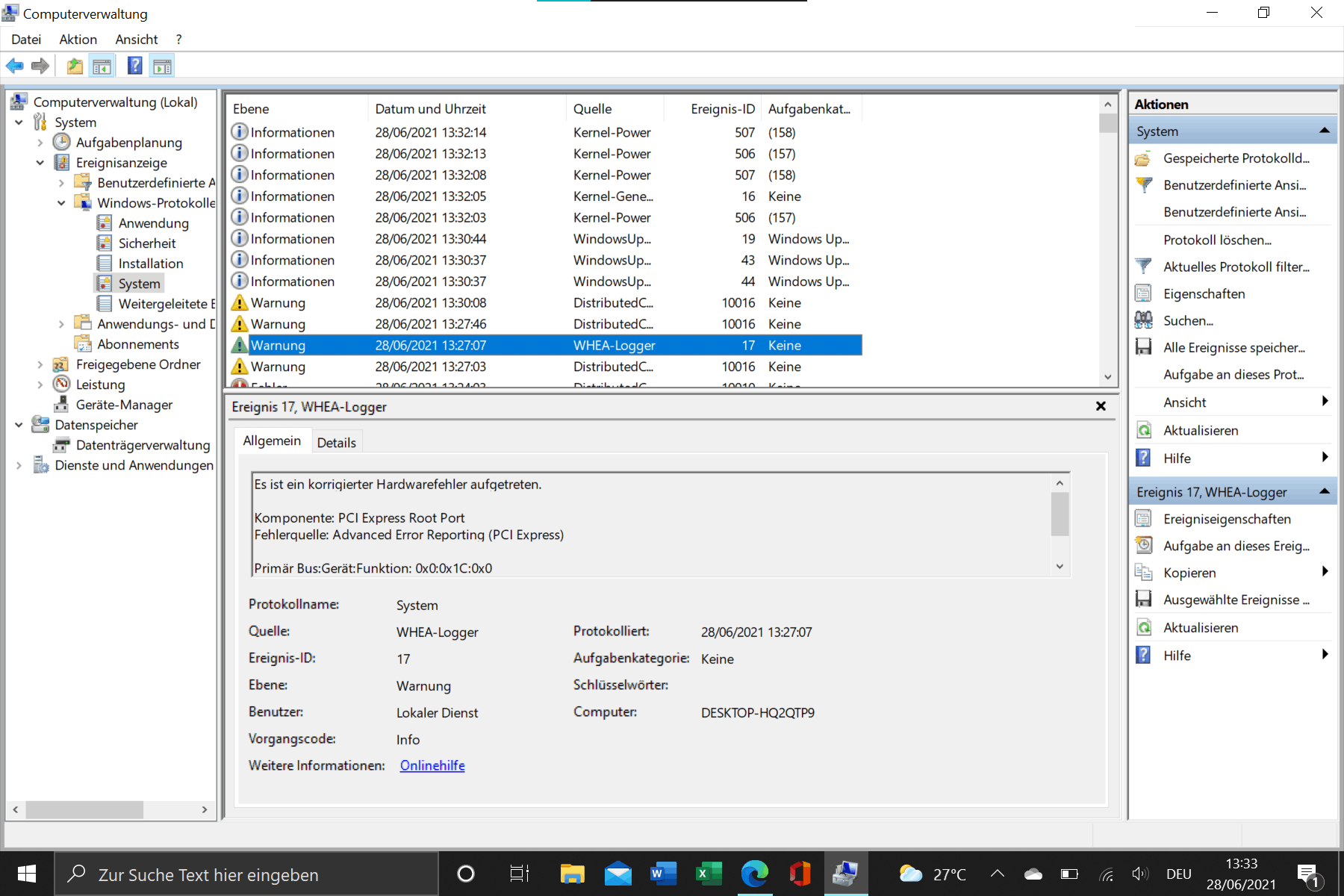

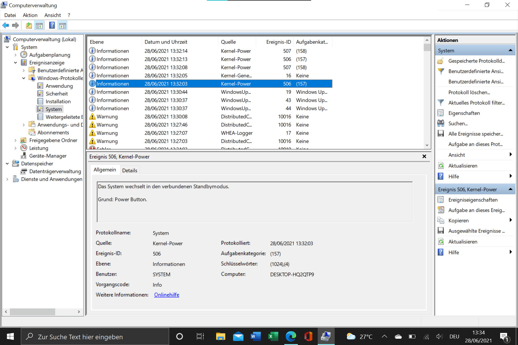

    2021-06-28T12:09:23+00:00
    Hallo,
    "interessant" ist "nur" der 2. Screenshot (korrigierter HW-Fehler) und ein darunter angezeigter, leider nicht richtig erkennbarer Fehler (vermutlich ein Kernel-Power-Event).
    Versuche bitte mal, das Problem auf Basis der in diesem Beitrag (nicht von MS) beschriebenen Vorgehensweise zu beheben:
    http://wphn.honignet.de/es-ist-ein-korrigierter-hardwarefehler-aufgetreten-whea-logger-id-17/
    Besteht das Problem weiterhin, poste hier bitte mal einen Screenshot des Geräte-Managers (mit aktivierter Option "ausgeblendete Geräte anzeigen").

    2021-06-28T11:36:45+00:00
    Der letzte Screenshot zeigt die Berichte direkt nach so einem Vorfall, aber es ist als Info nur angegeben, dass ich den Powerbutton gedrückt haben soll, obwohl das nicht so war.
    Ansonsten kenne ich mich damit nicht so gut aus.
    Danke schonmal für den Tipp, da nach zu sehen :)

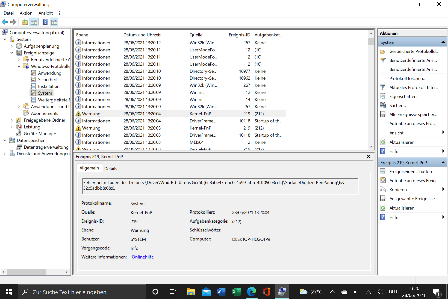

    2021-06-26T20:15:17+00:00
    Hallo,
    ich glaube eher, dass Dein Grafiktreiber bzw. Deine Grafikkarte "abschmieren". Wenn das nächste Mal das Display schwarz wird, geh' doch nach einem Neustart mal über einen Rechtsklick auf Start in die Computerverwaltung. In dem sich öffnenden Fenster klicke auf Ereignisanzeige > Windows Protokolle > System. Scrolle durch die Liste und achte auf Fehler (insbesondere kritische Fehler), die sich auf Windows, Treiber, Kernel Power o.ä. beziehen. Fehler vom Typ "DCOM" oder "VSS" kannst Du dabei außer Acht lassen. Wenn Du Auffälligkeiten findest, kannst Du hier ja mal darüber informieren.

    2021-06-25T09:18:32+00:00
    so sieht es bei mir aus

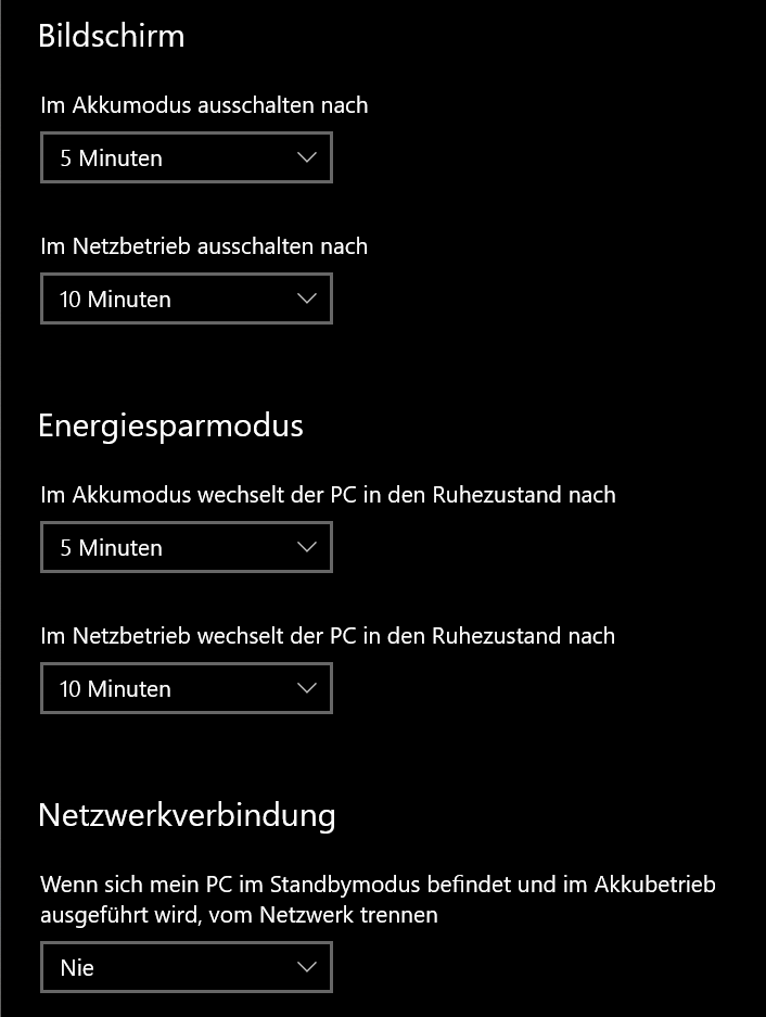

    1. Was ist denn im Bereich Ernergie konfiguriert?
    2. Besorge Dir von MS das kostenlose Surface Diagnostic Toolkit und teste dami einmal Dein Gerät.
