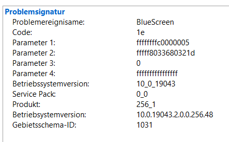

    Du findest in C:\Windows möglicherweise eine Memory.dmp Datei oder in C:\Windows\Minidump ein paar Crashdump-Dateien. Stell eines von beidem gezippt online, z.B. auf dein Onedrive und nenne uns den Link dort hin. Dann kann man genauer schauen, was da so crasht. Kopiere die Dateien dazu am besten vorher auf den Desktop, damit du sie zippen kannst. Rechtsklick drauf, Senden an, Zip-komprimierter Ordner.

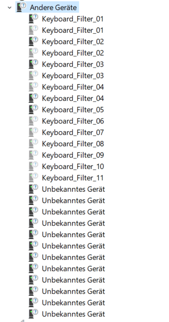

    Hallo,
    die ndis.sys ist ein Kernel-Treiber von Windows, der mit hoher Wahrscheinlichkeit beim Zugriff auf die Keyboard_Filter_XX- und die anderen unbekannten Geräte scheitert. Was immer Du da angeschlossen hast - Windows konnte die Geräte nicht korrekt installieren.
    Lösche alle diese Geräte aus Deinem System (Systemsteuerung > Geräte-Manager > Andere Geräte > Doppelklick auf ein Gerät > Im Fenster "Eigenschaften von ...." den Tab "Treiber" anklicken. Dort auf "Gerät deinstallieren" klicken, ggf. Häkchen setzen bei "Treibersoftware entfernen" und dann "Deinstallieren" anklicken. Diesen Vorgang für alle verbleibenden "Andere Geräte" wiederholen.
    Danach alle angesteckten Geräte (USB, Kartenleser, Klinkenstecker) entfernen. Das SB neu starten. Nach Updates suchen. Schauen ob alle Updates (auch in der Vergangenheit korrekt installiert wurden (Updateverlauf angucken). Nun sollten die BS nicht mehr auftreten.

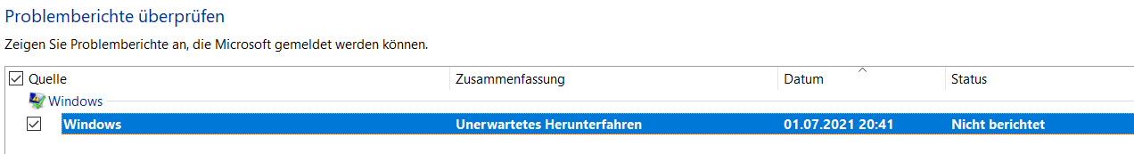

    2021-07-01T18:53:39+00:00
    Hallo,
    Leider mir sagt es nichts. Ich habe weiter gespielt und festgestellt, dass die Google Seiten und noch paar Radiosender immer den Blue Screen aufrufen. Da steht noch das die NDIS.SYS Datei der Täter ist.
    Noch zu den Anderen Geräten:
    Nur Schrott.
