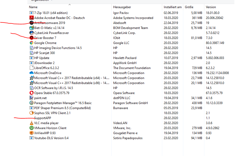

    Hallo
    Deinstalliere Driver Booster
    Was kann ein fremder Treibersucher besser als Windows Update oder der Geräte Hersteller = Dein System zerstören
    Programme von Abelsoft ärgern Windows Update und Defender
    Was ist das für eine Support App ?
    Sophos kenne ich nur als Virenscanner und Problembär bei Windows Update

    Schauen wir mal was da so läuft und dein Problem verursachen könnte
    Mache bitte ein Bild von "Programme und Features" zu erreichen über >>Einstellungen >> Systemsteuerung >> "Programme und Features"
    (Bitte keine Bilder von Apps)
    Mache ein Bild davon mit Ausschneiden undSkizzieren
    und mit klick auf das zweiten Bildchen von rechts,
    in der oberen Bearbeitungsleiste hier einfügen
    So etwa sollte es aussehen bitte nach Namen sortieren lassen
    Und zur Vervollständigung noch ein Bild vom Geräte-Manager
    klick auf >>Ansicht >> Ausgeblendete Geräte anzeigen
    sind dort "Andere Geräte" schauen berichtigen / berichten
    Klick auf Laufwerke  = expandieren
