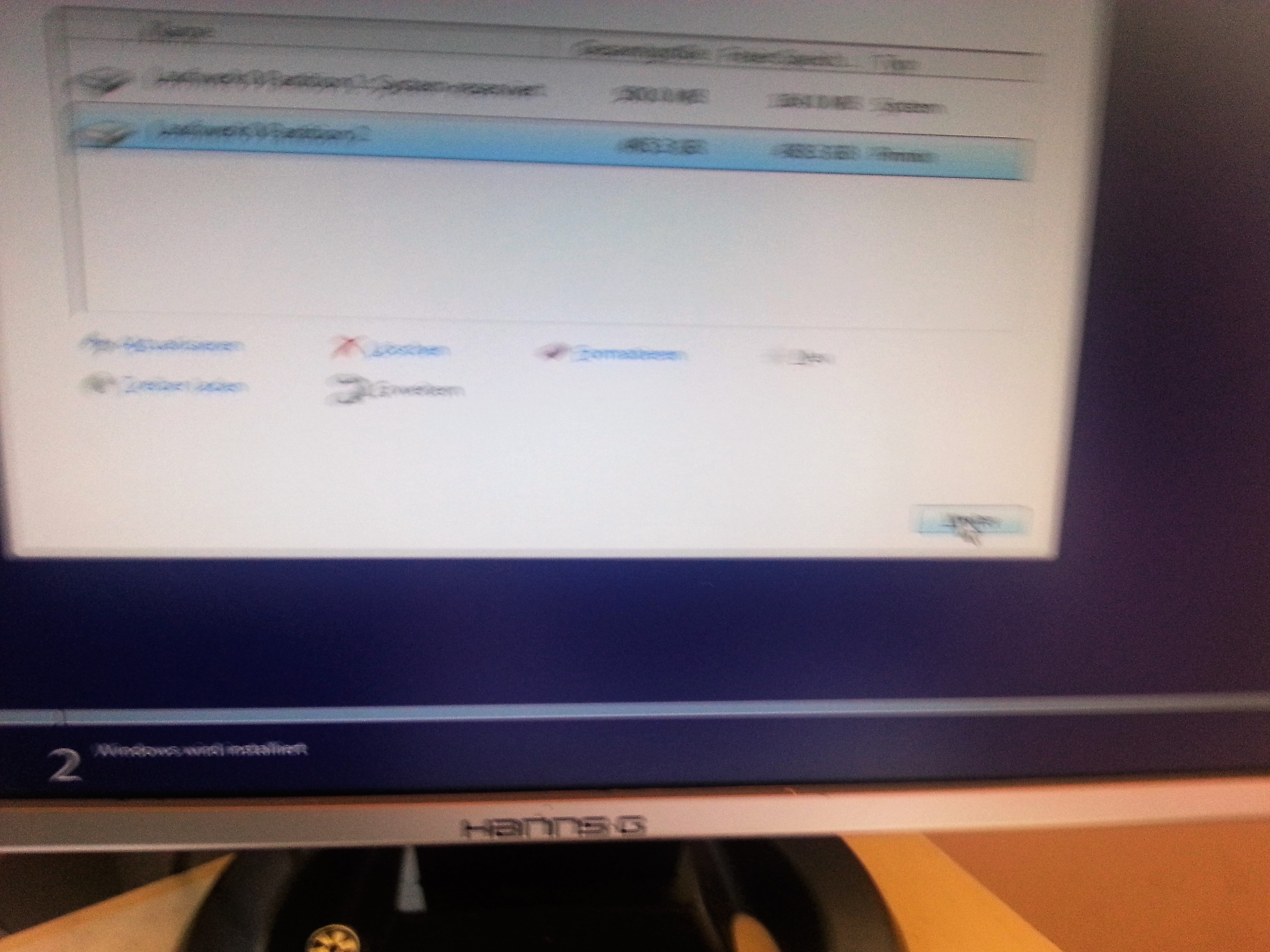

    Hallo
    Und kannst du ein Bild machen von dem hier das muss kommen wenn du vom Stick bootest und die Benutzer definierte Installation machst
    Liebe grüße UWE

    2020-02-23T05:40:33+00:00
    Hallo
    Du hast nicht neu installiert sondern ein Inplace Upgrade im laufendem Betrieb gemacht
    Eine saubere Neuinstallation geht mit dem Stick den du dir erstellt hast und davon wird erstmal der Rechner übers Bootmenü des Bios gebootet
    Des weiteren erfolgt die Benutzer definierte Installation und hierbei werden alle Partitionen der Platte gelöscht ( Ja gelöscht nicht formatiert) übers rote X unten und dann wird nur noch auf weiter geklickt der Rest ist selbsterklärend
    Und bei ner SSD in höchstens 20 min fertig und bei ner HDD in höchstens 30 min. fertig
    Setzt allerdings voraus das Daten extern gesichert sind die sind sonst weg für immer
    Liebe grüße UWE
