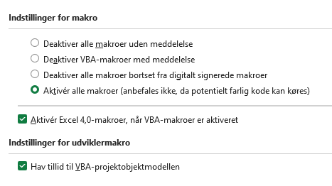

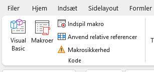

Jeg har tilføjet fanen "Udvikler" og tilpasset Makrosikkerhed.
Alligevel får jeg konstant meddelelsen om at lukke filen ned, og åbne den igen og tilpasse sikkerheden: "Makroer er deaktiveret pga. sikkerhedsindstillingerne. Hvis du vil køre makroer, skal du genåbne denne projektmappe og derefter vælge at aktivere makroer. .." men det har jeg jo gjort.

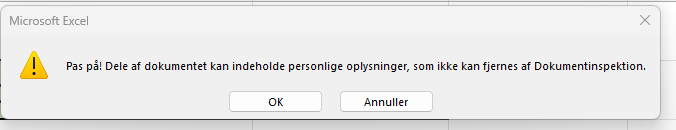

Hvis jeg prøver at gemme, får jeg hele tiden: "Pas på. Dele af dokumentet kan indeholde personlige oplysninger, som ikke kan fjernes af Dokumentinspektion".

    Dette er ikke rigtig et vanskeligt problem at løse, og baseret på resultaterne hidtil skal skærmbilledet af den fejl, du oplever, løses ved hjælp af følgende trin:
    Gå til Filer i øverste venstre hjørne, derefter Indstillinger > Trust Center > Indstillinger for tillidscenter > Indstillinger for beskyttelse af personlige oplysninger, > fjern derefter markeringen i afkrydsningsfeltet, der siger "Fjern personlige oplysninger fra filegenskaber ved gemning", og tryk derefter på OK.

    Dernæst Detaljer -> Fjern Egenskaber og personlige oplysninger. Fjernede alle egenskaberne - > Ok -> Anvend. Jeg kan stadig ikke gemme filen. Jeg får dette billede.
    Jeg har aktiveret alle makroer i filen, altså den mest vidtgående adgang, men jeg får stadig den gule advarselstrekant.
