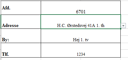

Hej.
Jeg har prøvet at finde svaret på jeres hjemmeside, men kan ikke finde et.
Jeg skal "bygge" en søge maskine i excel.
Det jeg vil have maskinen skal kunne er,
I celle B1 skal jeg kunne skrive et selskabstal (01, 02, 03, 11, 12 osv.) hvorefter i celle C2 vil jeg gerne have en drop down menu (datavaliderings menu) som har alle de Adresser der er tilknyttet selskabstallet jeg har tastet i B1.
eksempelvis hvis:
Selskab 01 har adresserne x, y og z. Når jeg skriver tallet 01 i Celle B1 vil jeg gerne have min dropdown menu i celle C1 tilpasser sig, så jeg kan vælge mellem Adresse x, y eller z. Ligeledes hvis jeg ændre selskabstallet til 2, skal min dropdown menu tilpasse sig, så jeg kan vælge mellem de adresser der er tilknyttet selskab 02 og sådan fortsætter det osv.
Dertil skal jeg så have 3 felter D1, E1 og F1 der ligeledes ændre sig når jeg vælger en adresse i C1.
Det skal ikke være en drop down menu, men mere et "hvis" felt forstået på den måde, at når jeg vælger adressen x i celle C1 fra selskab 02, skal D1 søge efter et telefonnummer der passer til den valgte adresse, E1 skal have et postnummer passende til adressen og F1 skal have et navn passende til adresen.
Alle daterne jeg skal bruge har jeg allerede i excel, så jeg skal sådan set bare finde passende formler til felterne.
Kan dette lade sig gøre?

    2023-05-24T06:56:45+00:00
    Jeg fik løst min drop down med din formel, så det var en kæmpe hjælp. Mange tak for det.
    Det eneste jeg mangler nu er en formel der får cellerne (By og Telefonnummer) til automatisk at tilpasse sig med de rigtige data når jeg vælger den givne adresse i min dropdown som er valgt ud fra afd.
