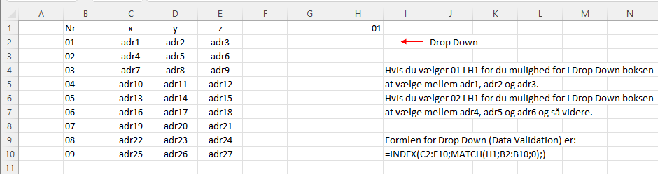

Jeg skal "bygge" en søge maskine i excel.
Det jeg vil have maskinen skal kunne er,
I celle B1 skal jeg kunne skrive et selskabstal (01, 02, 03, 11, 12 osv.) hvorefter i celle C2 vil jeg gerne have en drop down menu (datavaliderings menu) som har alle de Adresser der er tilknyttet selskabstallet jeg har tastet i B1.
eksempelvis hvis:
Selskab 01 har adresserne x, y og z. Når jeg skriver tallet 01 i Celle B1 vil jeg gerne have min dropdown menu i celle C1 tilpasser sig, så jeg kan vælge mellem Adresse x, y eller z. Ligeledes hvis jeg ændre selskabstallet til 2, skal min dropdown menu tilpasse sig, så jeg kan vælge mellem de adresser der er tilknyttet selskab 02 og sådan fortsætter det osv.
Dertil skal jeg så have 3 felter D1, E1 og F1 der ligeledes ændre sig når jeg vælger en adresse i C1.
Det skal ikke være en drop down menu, men mere et "hvis" felt forstået på den måde, at når jeg vælger adressen x i celle C1 fra selskab 02, skal D1 søge efter et telefonnummer der passer til den valgte adresse, E1 skal have et postnummer passende til adressen og F1 skal have et navn passende til adresen.
Alle daterne jeg skal bruge har jeg allerede i excel, så jeg skal sådan set bare finde passende formler til felterne.
Kan dette lade sig gøre?

    Hej Hans.
    Jeg giver det et forsøg med din formel.
    Du må meget gerne sende mig din mail (enten her eller sende mig en mail på ******@dabbolig.dk), så kan jeg sende dig mit excel ark.
    Det billede du har sendt er præcis det jeg skal bruge - det eneste der er, er, at adr1, adr2 og adr 3 skal være adresser der går langs A1, A2, A3, A4 osv. cellerne og ikke langs C, D og E- som du også kan se på mit billede.
    Når man så vælger enten A1, A2, A3 osv. (som er adresserne) skal resten af daterne såsom postnummer, boligtype og navn rette sig til, alt efter hvilken vilkårlig adresse man vælger, da det er knyttet til den givne adresse.
    • Og mange tak for din hjælp!

    2023-05-23T12:41:12+00:00
    Ved ikke om det her kan være til hjælp.

    2023-05-23T11:30:04+00:00
    Hej Hans.
    Har først set dit svar nu, så er ikke forsvundet. :)
    Jeg kan desværre ikke downloade dropboks, da jeg sidder på min arbejdscomputer og jeg skal have tilladelse af IT for at få lov at downloade.
    Dataen på billederne var mere et spørgsmål om jeg hvorvidt mine data i tabellen var opsat rigtigt ift. den formel Anna Thomas gav mig. Men kunne ikke få formlen til at fungere.
    Ved du hvad jeg gør forkert eller har du en ide til hvordan jeg skal lave denne søgemaskine? - Hvis du ved hvordan man laver denne form for søgemaskine vil jeg meget gerne have din hjælp. :)
