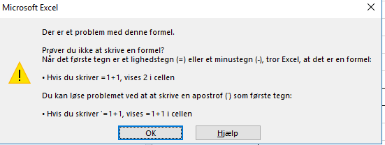

    Når jeg vælger datavaldieringsliste, og sætter den formel ind du har skrevet, får jeg denne pop op besked:
    Så jeg må gøre noget forkert. Jeg har tilpasset formlen til de celler som skal bruges.

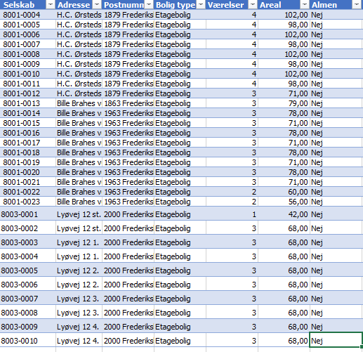

    Tabellen jeg har lavet kan du se forneden.
    Som udgangspunkt skal tabel indeholde 29 selskaber og over 700 boliger.
    Det her er blot et eksempel.
    Selskab 1 har 8001 også et nummer, derefter adresse, postnummer osv.
    selskab 2 har 0803 også et nummer, derefter adresse, postnummer osv.
    Er denne tabel orkestreret rigtigt?
    Og i så fald går jeg ud fra jeg kan lave én stor tabel med alle selskaber og boliger, som søgekilde?
