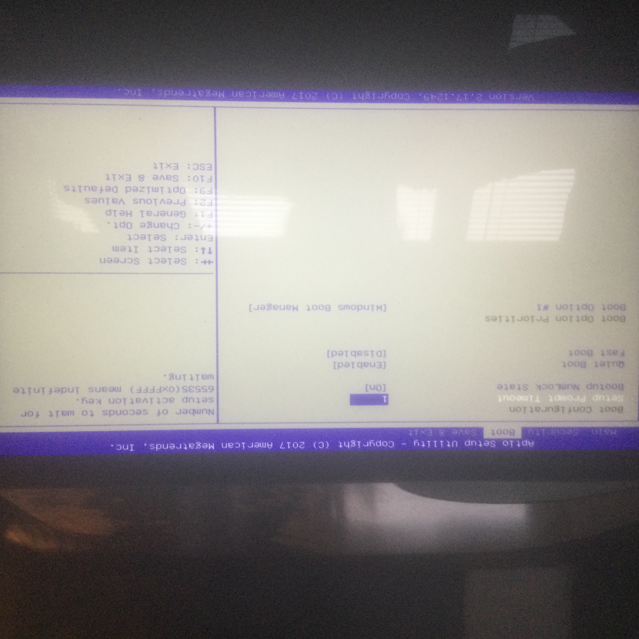

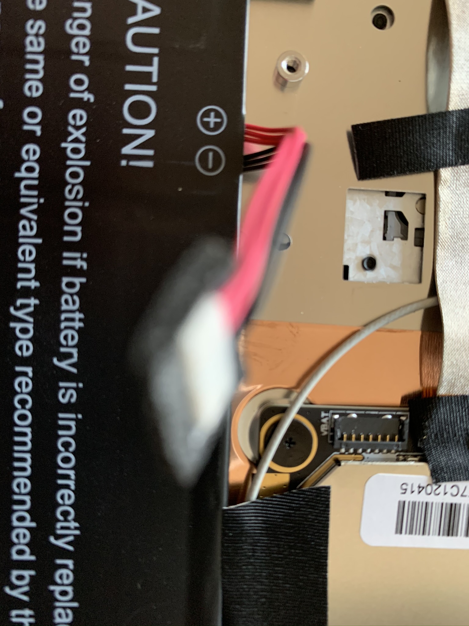

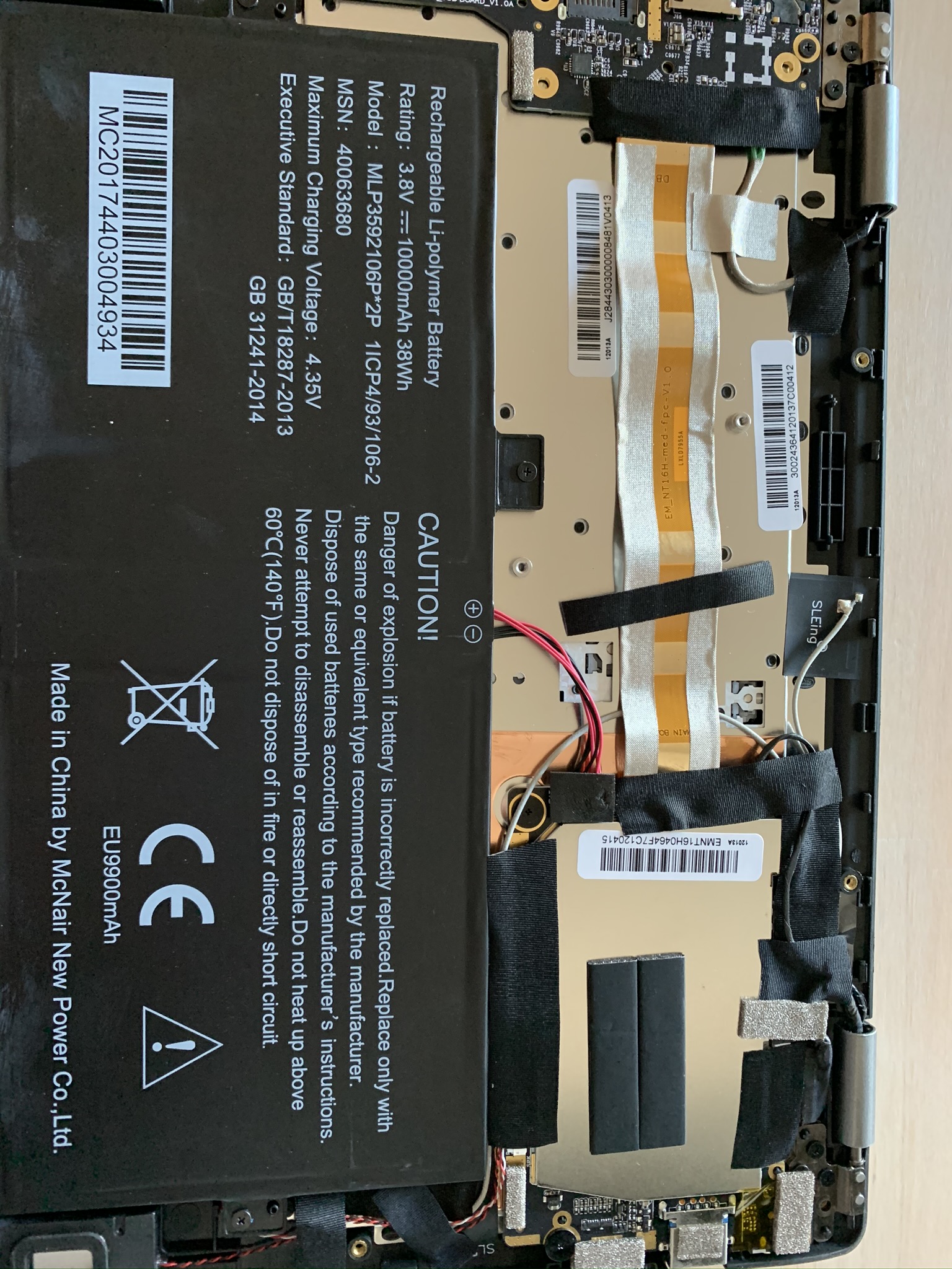

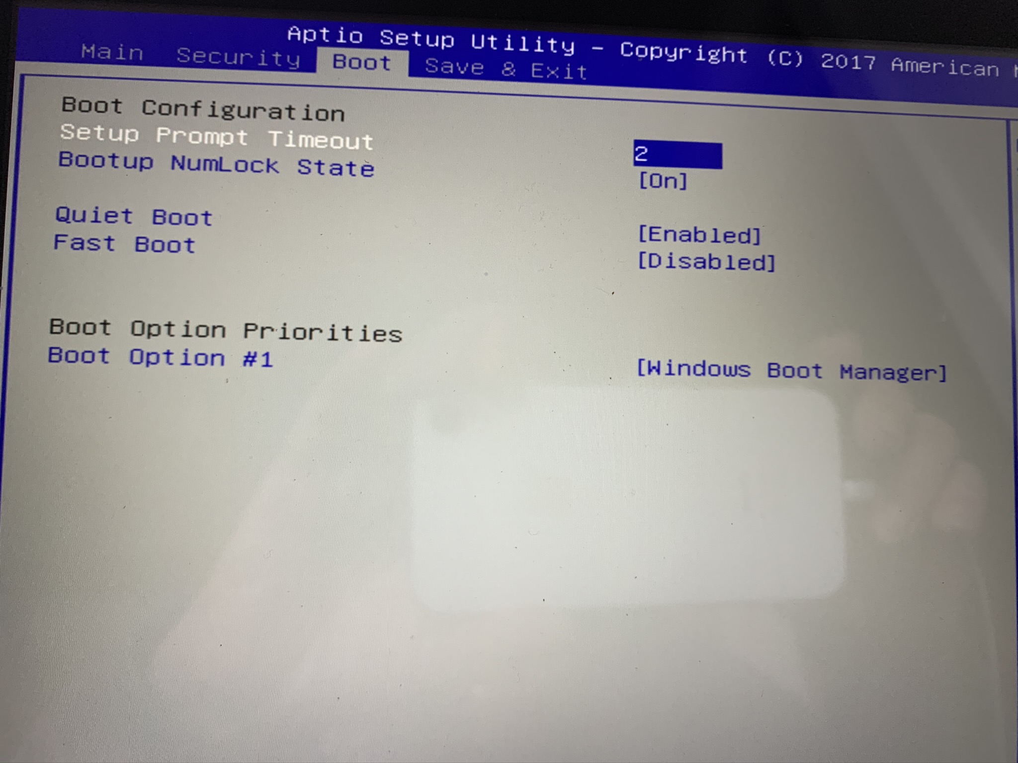

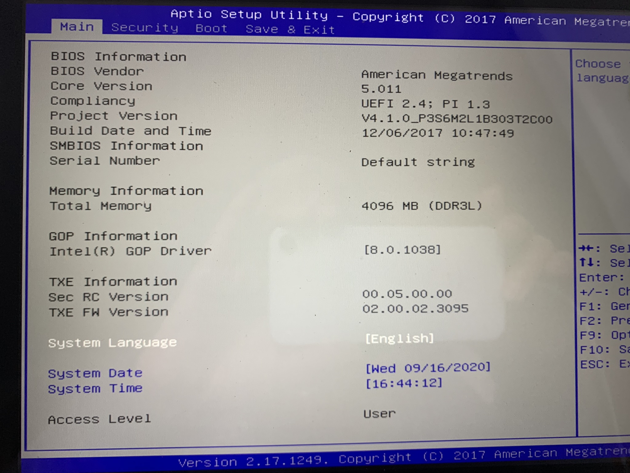

    Jeg har nu været inde i BIOS. Ved ikke om der er noget jeg skal gøre her, men jeg vedlægger billeder.
    Jeg har fjernet batteriet, som du skrev, og det ændrede desværre ikke noget!
    Jeg ved ikke, hvor harddisken sidder. Kan du forklare det fra mine billeder?
    Jeg ved heller ikke hvor RAM- modulerne, måske kan du også forklare mig det fra mine biller.
    jeg har ingen USB-drivere sat til.
    Jeg er lidt teknisk minded, - menjeg er tæt på 80 år, så jeg vil gerne, hvis du kan forklare mig det.
    Venlig hilsen
    Magda

    For yderligere fejlfinding af dit problem vil jeg råde dig til at kontrollere din opstartsprioritet i BIOS. For at gøre det skal du følge disse trin:
    Mens din computer starter, skal du fortsætte med at trykke på en af ​​følgende knapper: F1, F2, F3, Del, Esc. Normalt er der en meddelelse om at trykke på en bestemt tast for at komme ind i opsætningen, så hold øje med den, og tryk på den, mens din computer starter for at komme ind i BIOS.
    Når du har indtastet BIOS, skal du finde sektionen Boot. Placeringen af ​​dette afsnit er forskelligt for hver type BIOS, så du bliver nødt til at finde det alene.
    Når du har fundet Boot-sektionen, skal du sørge for, at din harddisk er indstillet som den første boot-enhed. Hvis du har flere harddiske, skal du sørge for, at det drev, hvor du har Windows 10 installeret, er indstillet som en første boot-enhed.
    Gem ændringer og afslut BIOS. Kontroller, om problemet fortsætter.

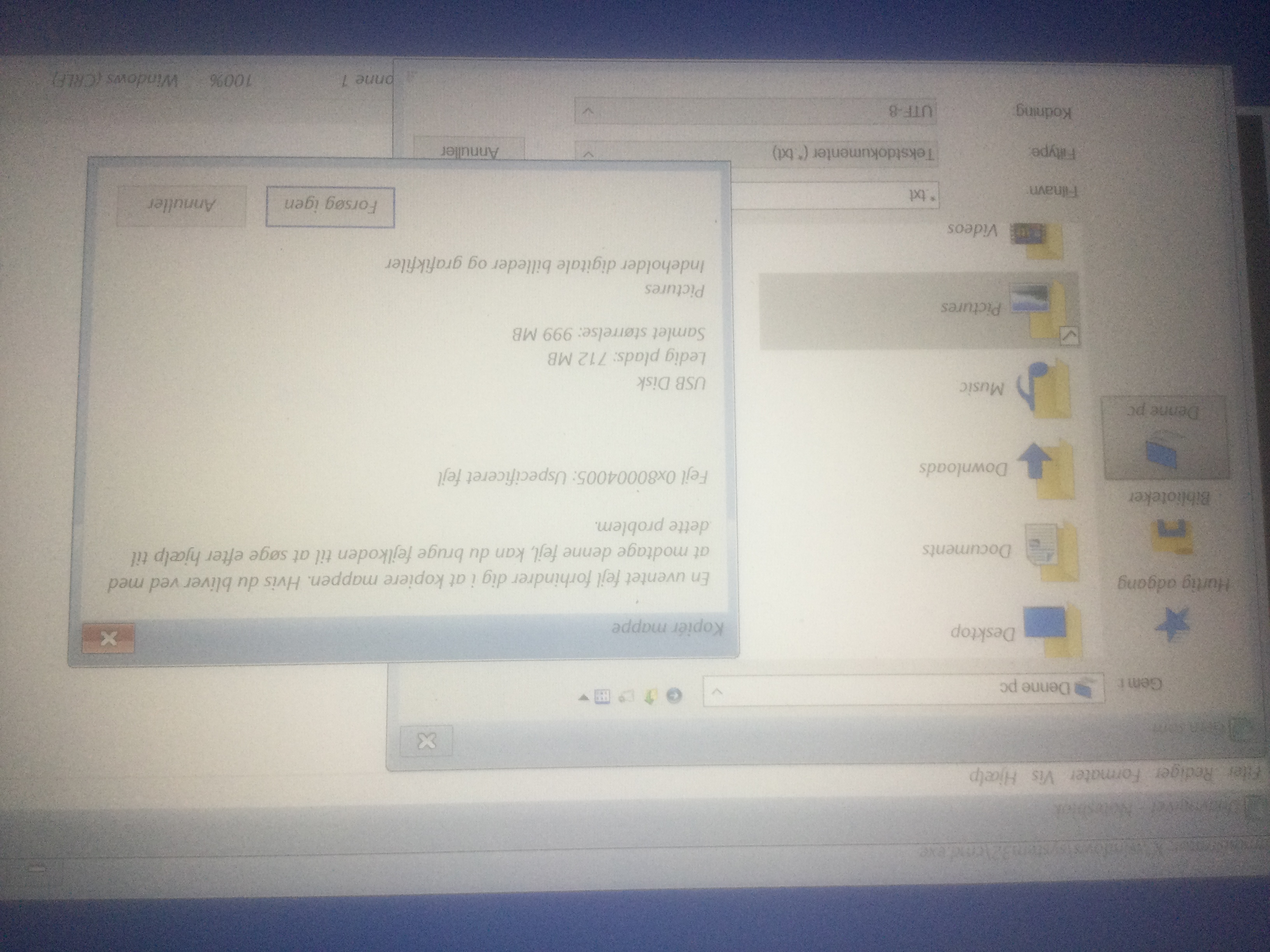

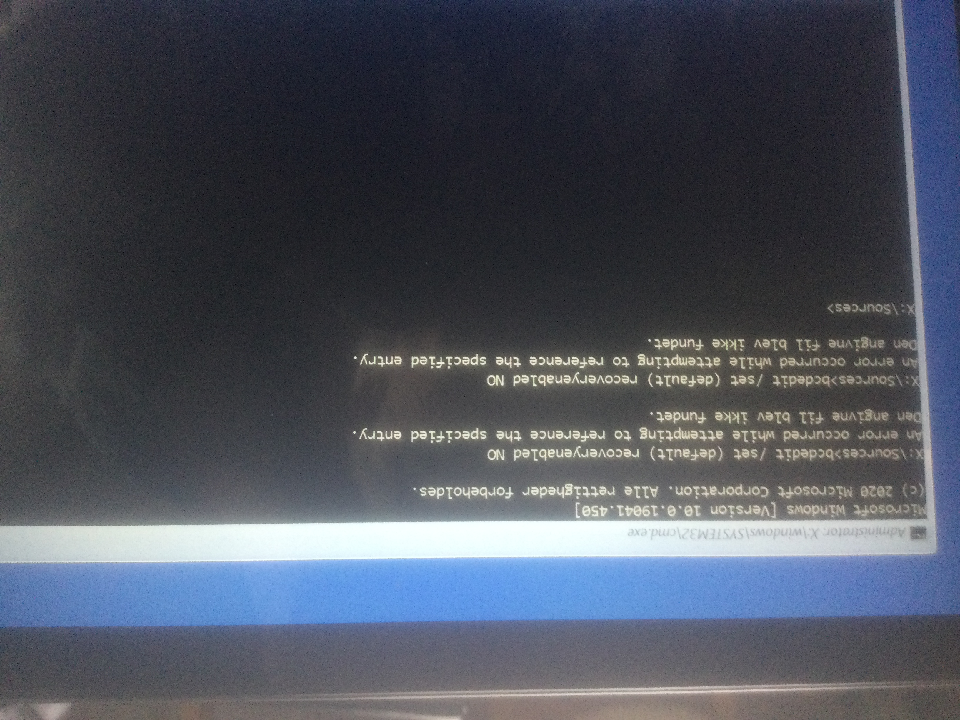

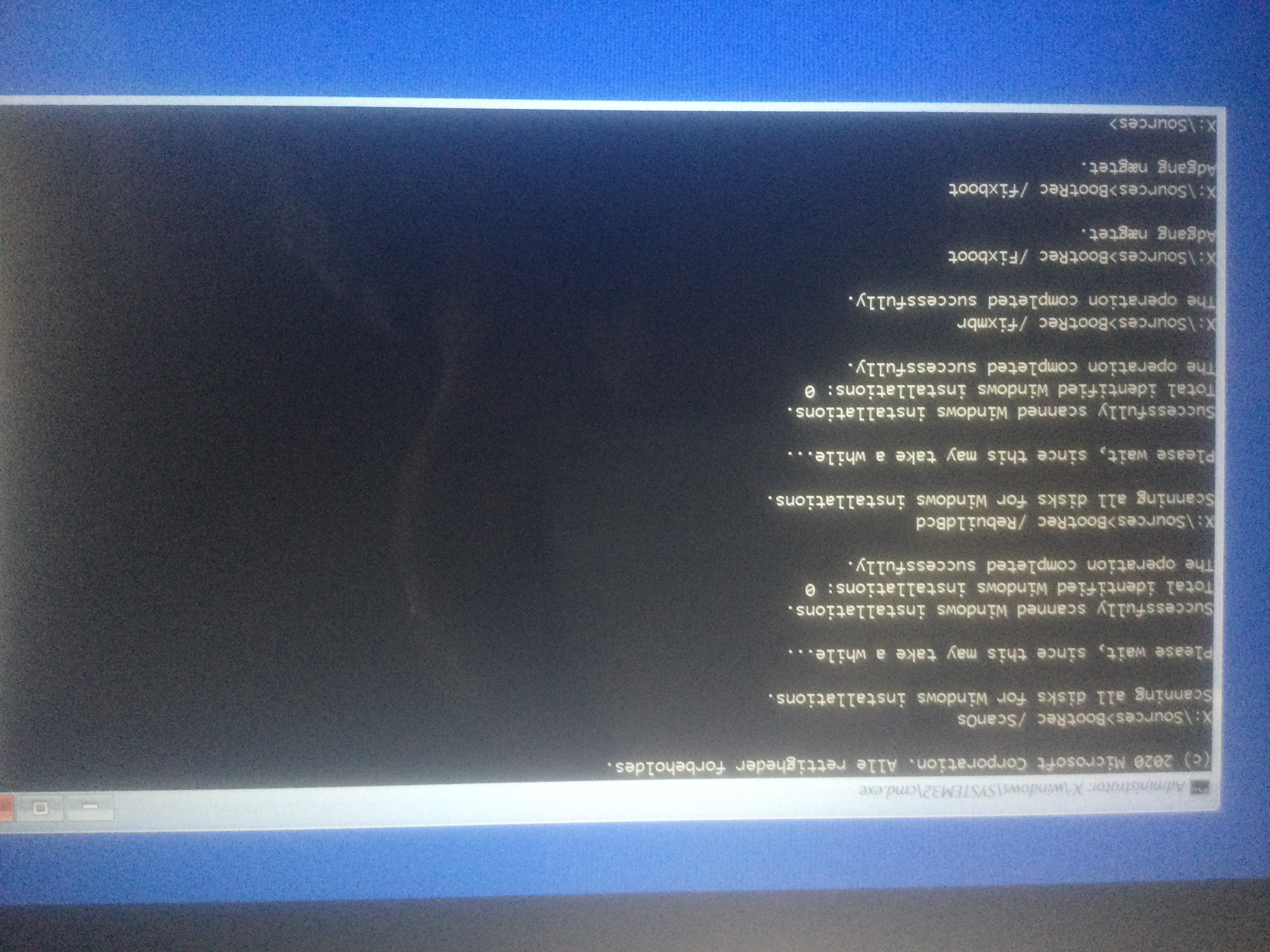

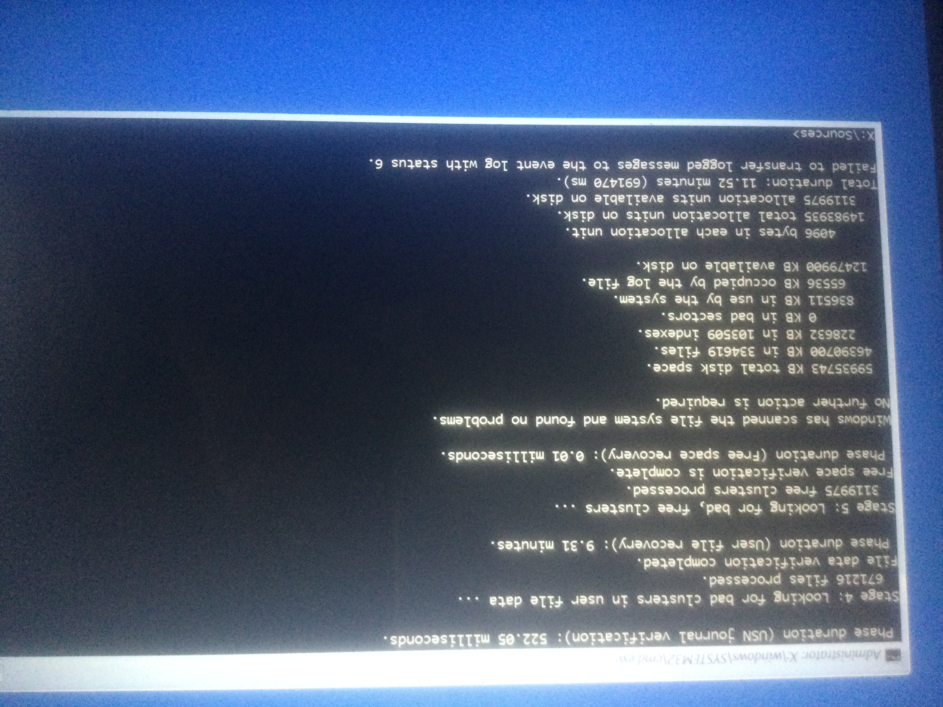

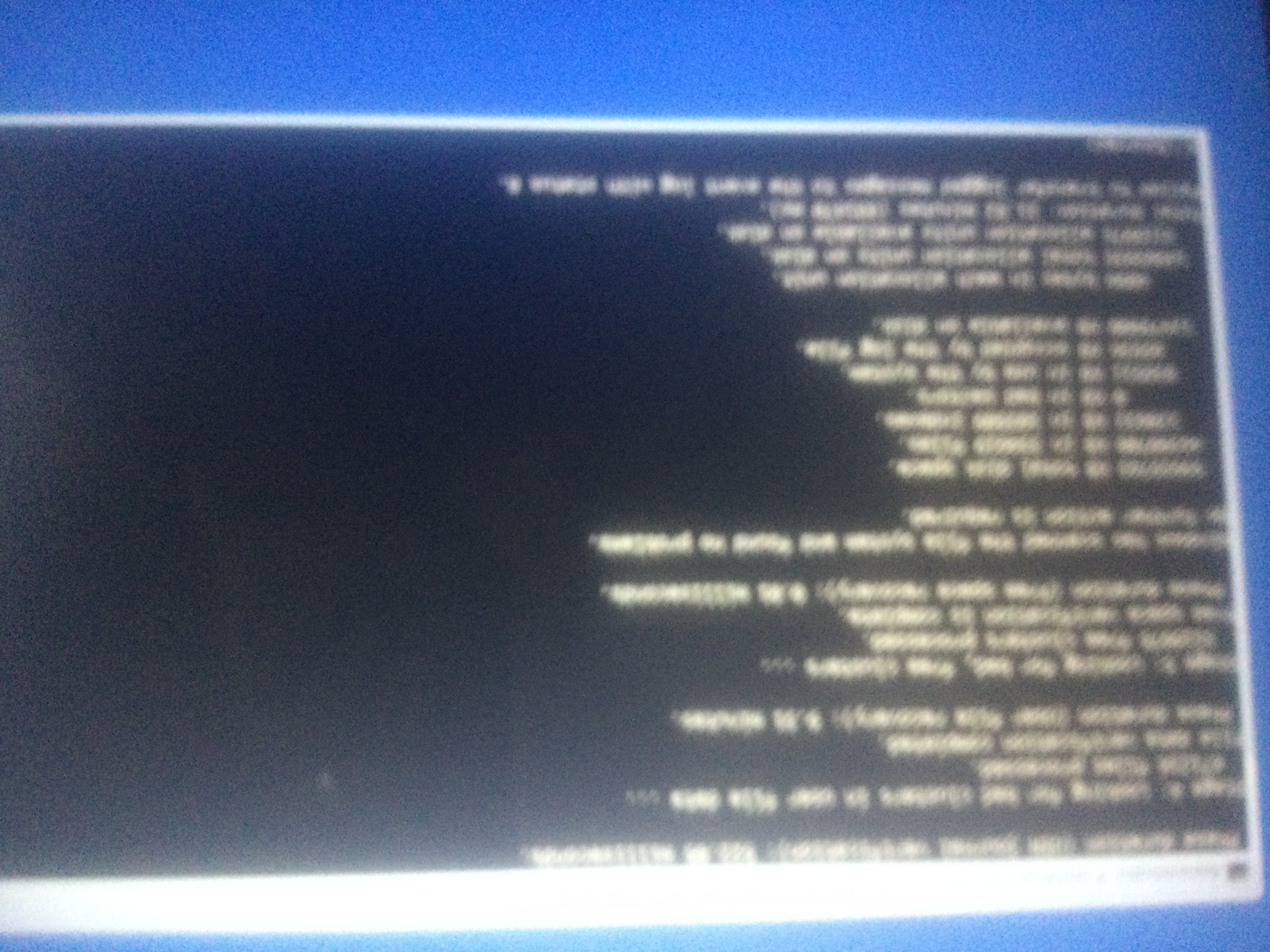

    Har genneført metode 1 og 2. Metode 3 virkede desværre ikke.  Jeg vedlægger kopier.
    Jeg kan heller ikke sikkerhedskopiere mine filer, - men det gør heller ikke noget, hvis bare jeg kan få Pc’en igang. Kan desværre heller ikke udføre punkt 4, da jeg igen IKKE har nogen PC i nærheden. Der går sikkert desværre 14 dage inden jeg igen har en brugbar PC at arbejde på.

    Metode 1: Brug Check Disk Utility
    Tilslut Windows installationsmediet eller Recovery Drive / System Repair Disc til din pc, vælg dine sprogindstillinger, og klik til sidst på knappen Næste for at fortsætte.
    Klik på Reparer din computer i bunden.
    Vælg Fejlfinding> Avancerede indstillinger> Kommandoprompt.
    Skriv chkdsk /f /r C: og tryk derefter på Enter
    Skriv exit, og tryk på Enter.
    Genstart din pc for at se, om problemet er løst eller ej.
    Metode 2: Fix Boot og genopbyg BCD via kommandoprompt
    Åbn kommandoprompt i henhold til trinene i metode 1.
    Skriv  BootRec /ScanOs og tryk på Enter.
    Skriv BootRec /RebuildBcd, og tryk på Enter.
    Skriv BootRec /fixmbr, og tryk på Enter.
    Skriv BootRec /FixBoot, og tryk på Enter.
    Skriv exit, og tryk på Enter, når hver kommando er gennemført.
    Genstart din pc. Hvis du stadig sidder fast i Windows Automatic Repair loop, kan du prøve den næste metode.
    Metode 3 (valgfri): Deaktiver automatisk opstartsreparation
    Advarsel: Udfør denne metode på egen risiko.
    Skriv bcdedit /set {default} recoveryenabled No i kommandoprompt, og tryk på Enter.
    Genstart din pc, den automatiske startreparation skal deaktiveres, og du kan muligvis få adgang til Windows 10 igen.
    Hvis du har brug for at aktivere det igen, kan du skrive type bcdedit /set {default} recoveryenabled Yes i CMD og trykke på Enter.

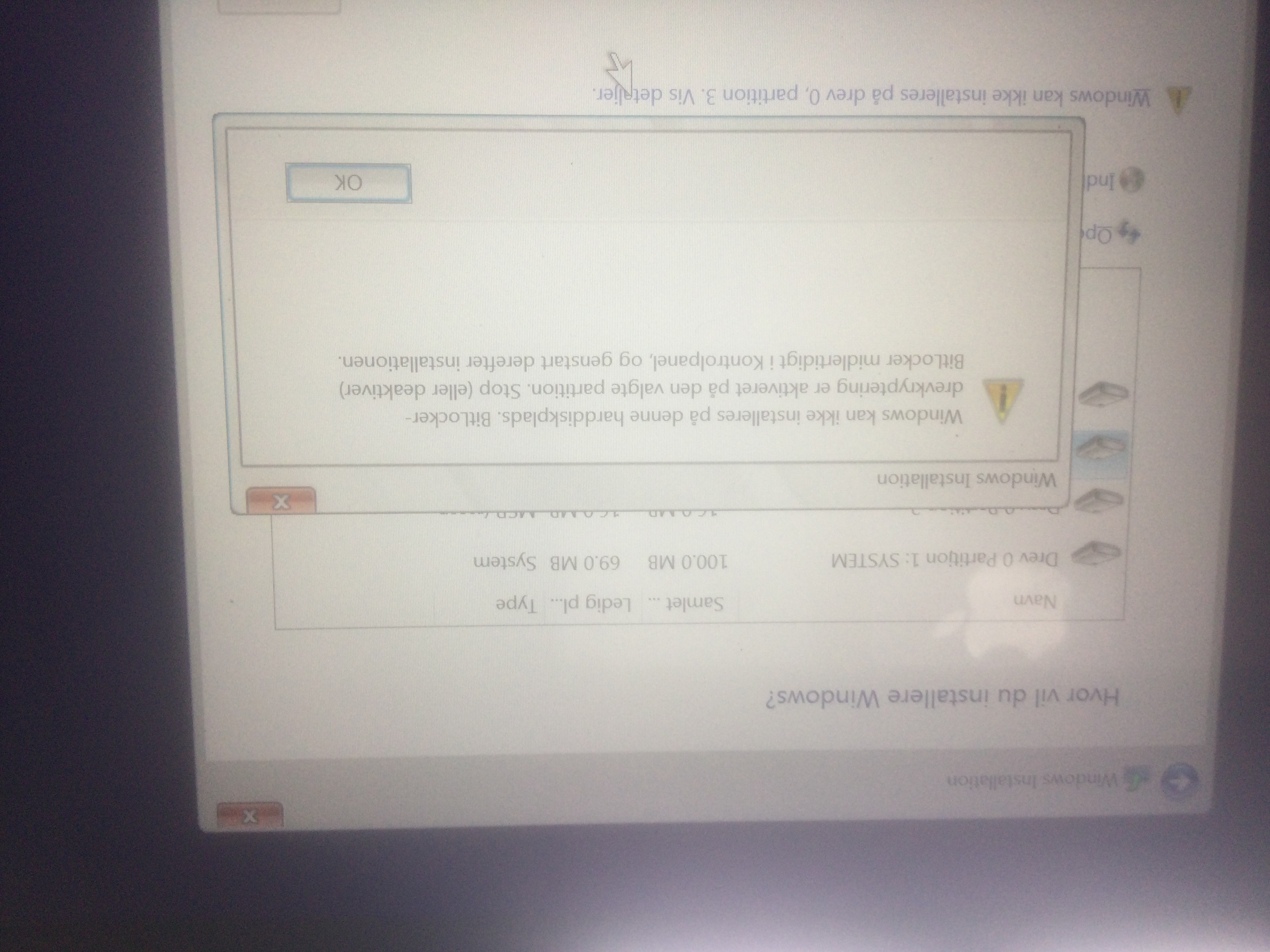

    kan simpelthen ikke fortælle hvor mange gange jeg har prøvet ALLE funtionerne, - men jeg har NU gjort det igen, og prøvet dit link til fejlsikret adgang, og det ender med at den skriver “startreparation kan ikke reparere din PC”. Den foreslår så, at jeg kan bruge Bitlocker, men jeg kan kun bruge Bitlocker,hvis jeg skriver adgangskoden, som indeholder  bogstaver og tal - men min Pc vil KUN skive tal (ikke bogstaver). Jeg kan jo ikke downloade medieoprettelsesværktøj, da jeg nu KUN har en iPad.
    venlig hilsen
    Magda
    jeg har nu lånt en PC og fået downloaded genoprettelsesmedie, men det hjalp desværre ikke! ØV-ØV. Prøvede også at installere, men heller ingen held.
