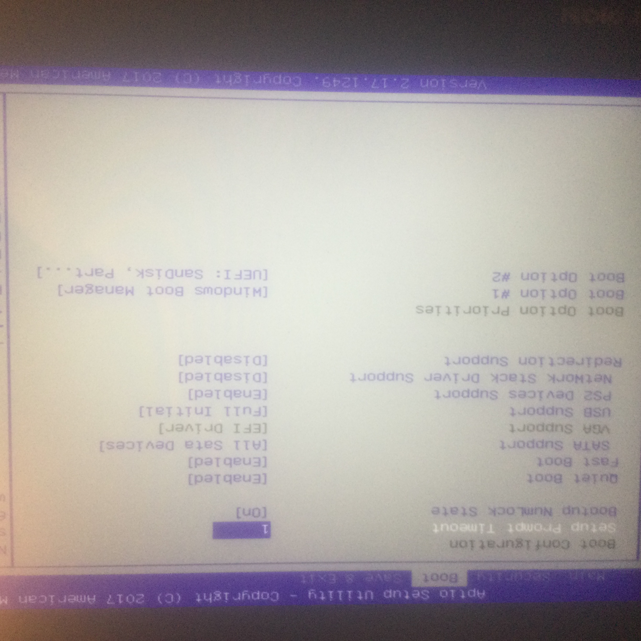

    Når du har flyttet ISO-filen til USB, skal du indsætte din USB på din enhed og følge nedenstående procedurer:
    1. Genstart computeren, og tryk på "BIOS-indtastningsnøgle" som F1, F2, F3, Del, Esc. Normalt er der en besked om at trykke på en bestemt tast for at komme ind i opsætningen, så hold øje med den, og tryk på den, mens din computer begynder at komme ind i BIOS. straks indtil BIOS SETUP-skærmen vises.
    2. Se efter en fane, der vedrører opstart på BIOS SETUP-skærmen, den kaldes "Boot" i dette eksempel. Du kan bruge ← / → -tasten til at åbne den. Tryk på Enter-tasten, og du vil se en undermenu, der er specifik for, hvordan PC-drevet starter sekvensen.
    3. Brug ↓ / ↑-tasten til at vælge "Harddiskdrev", tryk "Enter".
    4. Brug ↓ / ↑-tasten til at vælge "1. drev", tryk på "Enter" -tasten.
    5. Vælg "USB: dit USB-mærke", og tryk på "Enter" -tasten for at indstille USB-flashdrevet som den første startbare mulighed.
    6. Derefter kan du se USB-flashdrev på det første startsted.
    7. Når du er færdig med operationerne, skal du trykke på "F10" for at gemme og afslutte. Vælg "OK" og tryk på "Enter" -tasten, så computeren genstarter og starter fra USB-flashdrev.
    Derefter skal din pc starte fra USB, og du kan fortsætte med at følge trinene for at geninstallere Windows 10.

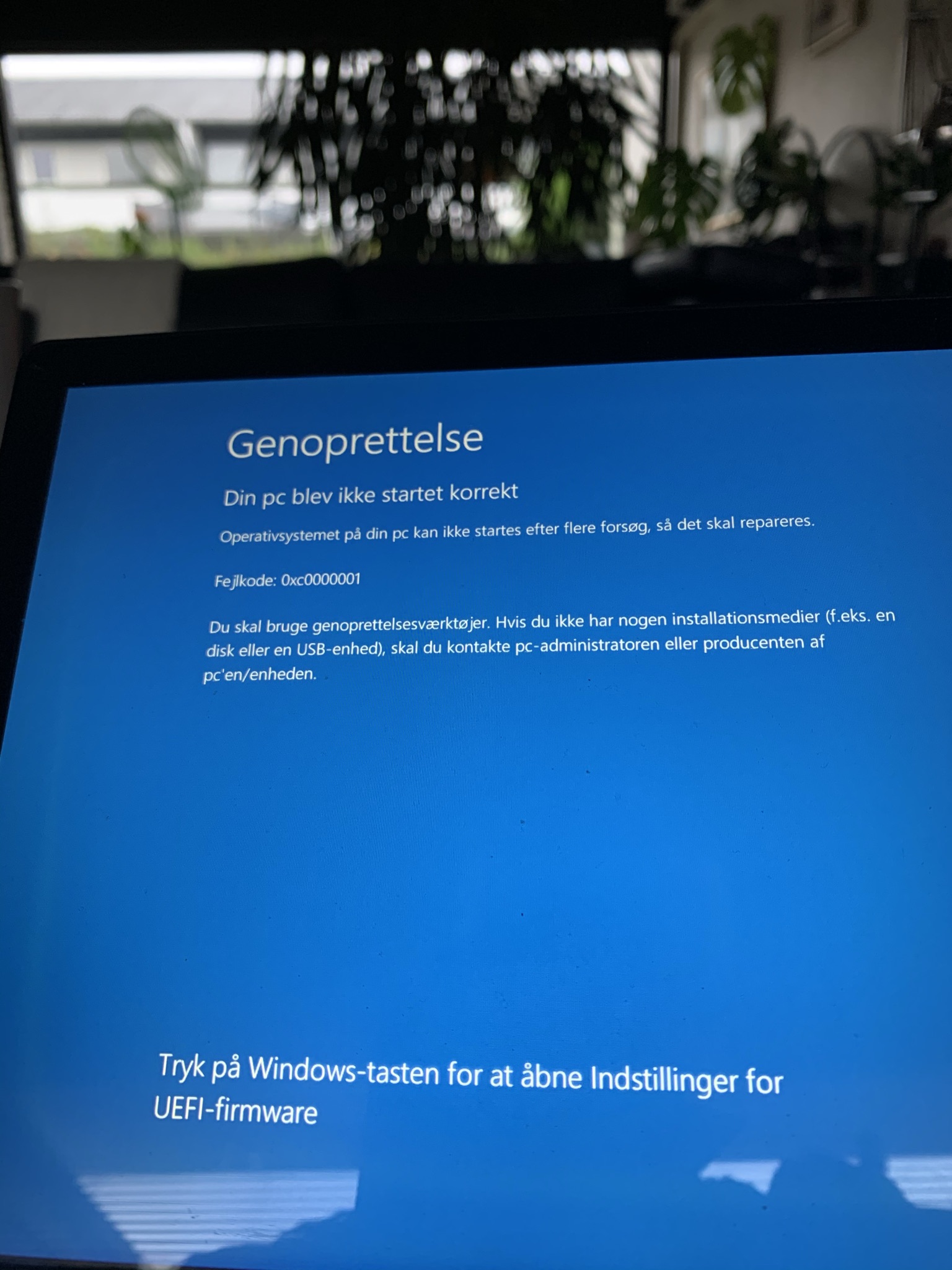

    Så er jeg kommet i nærheden af en PC med windows 10, og jeg har installeret medieoprettelsesværktøjet på et USB flashdrev.
    Jeg har nu prøvet 2 x på min egen PC med USB drevet isat, - men der kommer desværre aldrig en skærm, der siger **installer windows.**Der står således (når den starter): “forbereder automatisk reparation”. Det kan den selvfølgelig ikke, og derefter kommer der 2 muligheder: genstart eller avancerede indstillinger. Ved genstart står den bare og kører med en cirkel (sker aldrig noget). Tredie gang kom en mulighed med USB. Her står installer og nederst står “reparer PC” (altså ingen”næste”) men når jeg trykker på reparer PC, kommer jeg tilbage til valgene!!
    Gør jeg noget forkert?
