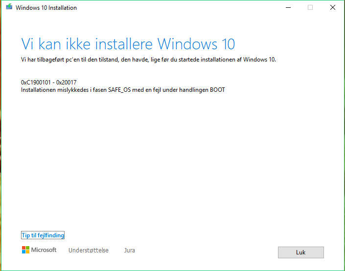

    2020-03-07T09:05:34+00:00
    Hey Poku. Jeg har lige fået prøvet det du har beskrevet. Men den kommer med denne her fejl:
    Jeg beklager det forsinkede svar. Jeg havde travlt med noget arbejde.

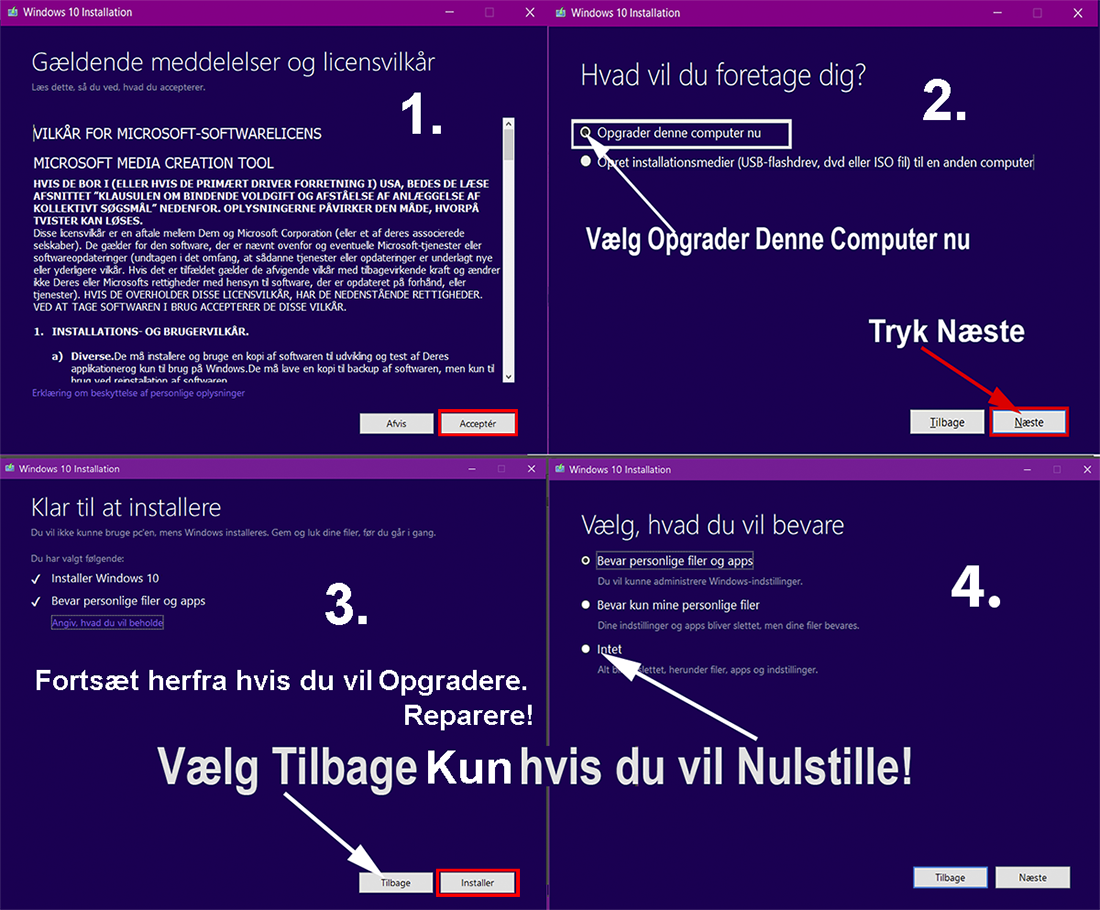

    Hej Dennis.
    Du kunne jo prøve at bruge  Windows 10 Opgraderings værktøj.
    Her har du både muligheden for at opgradere og nulstille.
    Gå til Windows Download
    Her skal du vælge Download værktøjet nu. og så vælger du Opgrader denne computer nu,
    når du kommer til 3. Kan du vælge at beholde dine filer og programmer
    eller når du vælger tilbage kommer du til 4. hvor du har muligheden for at nulstille!
    -/Poul
