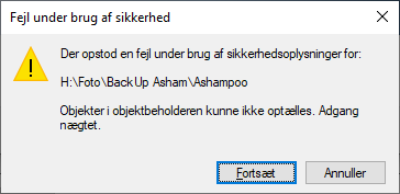

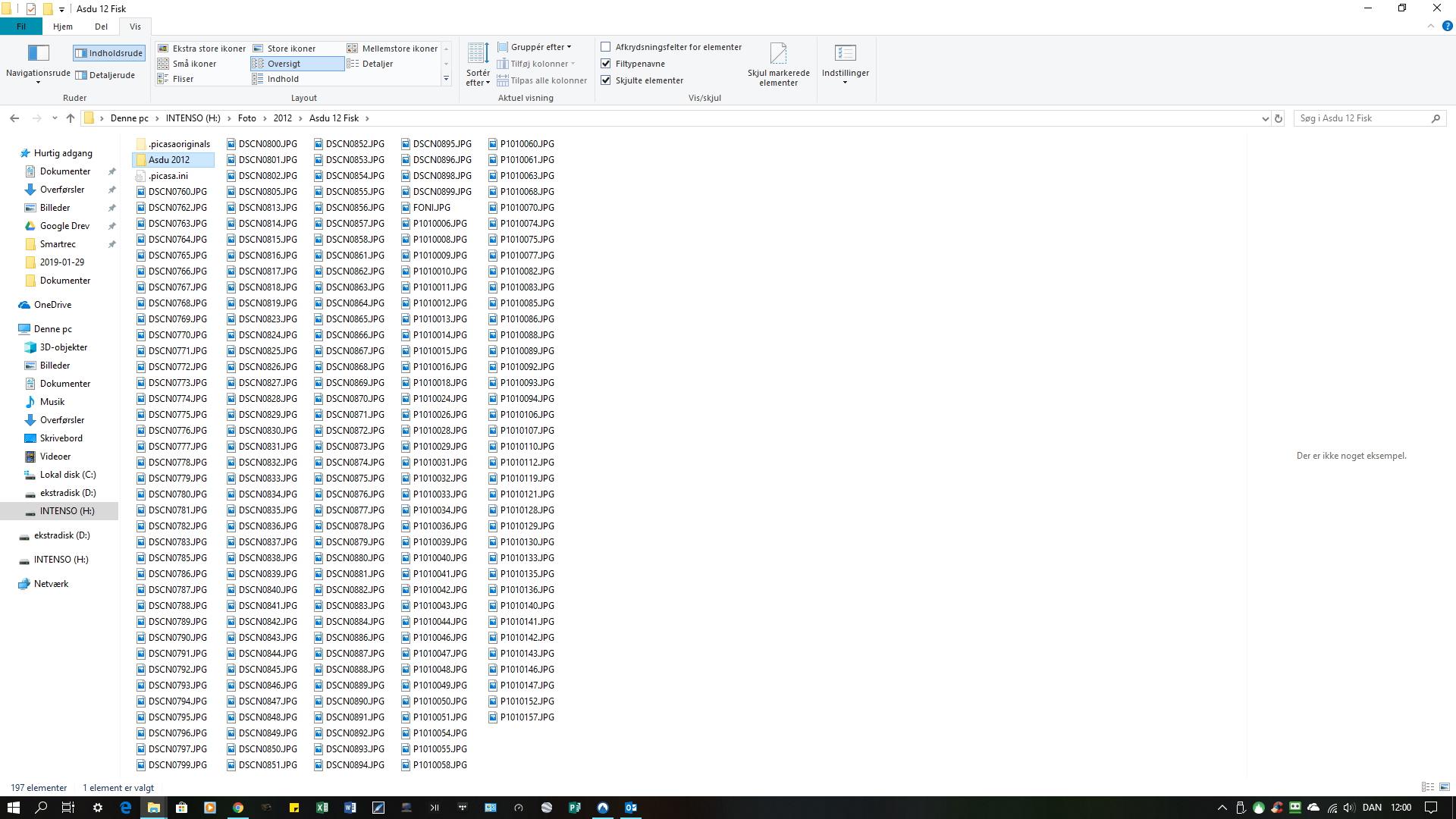

    Som du kan se af skærmbillederne, så skal jeg fortsat ændre tilladelser i hver enkelt ny undermappe, og i en anden mappe (Asdu 12 Fisk) skal jeg ændre tilladelser i hvert enkelt billede fordi 'objekter i objektbeholderen ikke kunne optælles'. Jeg har slettet alle nedarvede tilladelser og oprettet ny tilladelse som dækker alle undermapper m.m. men stadig får jeg besked om at objekterne ikke kunne optælles. Jeg håber I kan finde en løsning, men jeg får da lært en del om sikkerhed og tilladelser undervejs :)

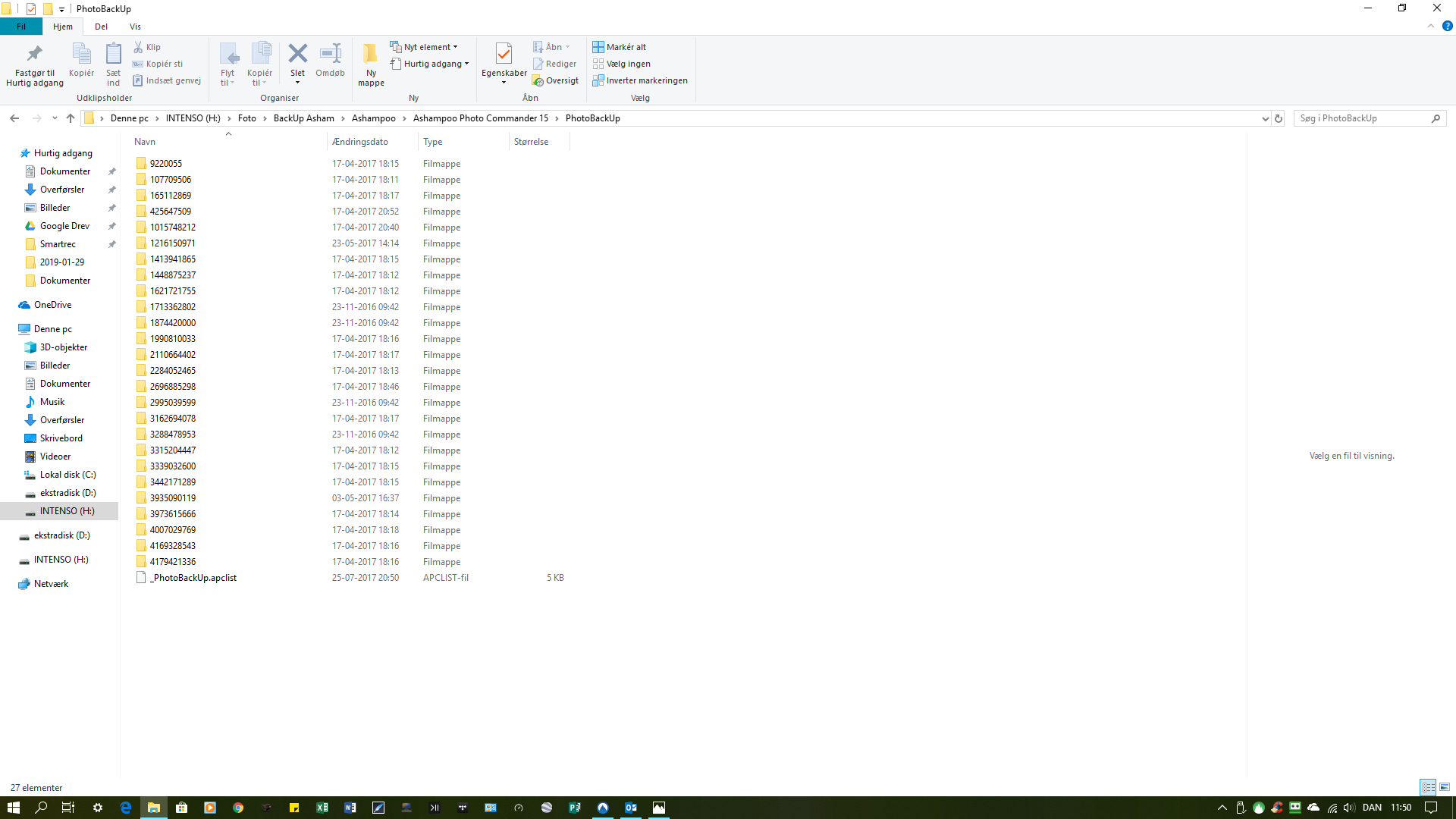

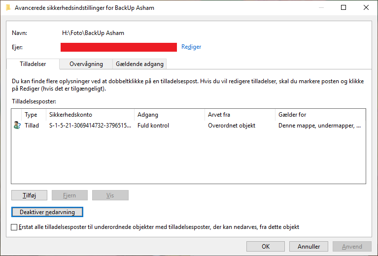

    • Til den/de filer som det ikke virker for. Er de alle sammen under den samme hovedmappe? Hvis de er det, så kunne jeg godt tænke mig et skærmbillede af de avancerede indstillinger (det samme skærmbillede jeg sendte til dig før)

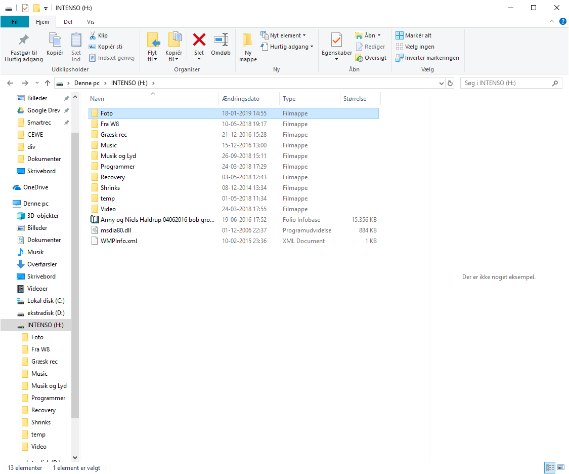

    • Derudover kunne jeg godt tænke mig et skærmbillede af din hovedmappe på din eksterne harddisk (Altså den første mappe der åbner når du går ind på din harddisk).

    Ja, de ligger under samme hovedmappe, og jeg vedlægger billeder fra avancerede indstillinger og afvisningen. Jeg har afkrydset feltet med Erstat alle tilladelsesposter inden jeg går videre.
    Når jeg åbner den eksterne ser jeg vedlagte mappestruktur. Det er mappen Foto der giver problemer.
