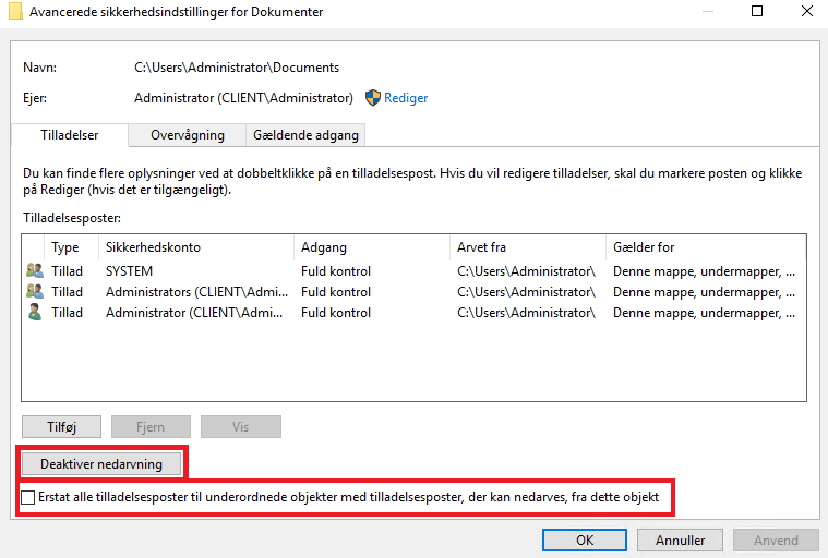

    Prøv engang disse trin;
    Højre-klik på den mappe du gerne vil "låse op for" > Klik på egenskaber > Sikkerhed > Avanceret > Og tryk så på Aktivér nedarvningOg tjek boksenErstat alle tilladelsesposter.
    Dette skulle gerne låse op for dine filer. Gentag denne process for alle dine mapper.
    Prøv det af engang, og lad mig så høre hvordan det går.
    Glæder mig til at høre fra dig.
    Og så må du ellers have en fortsat go' dag!
    /Martin C.
