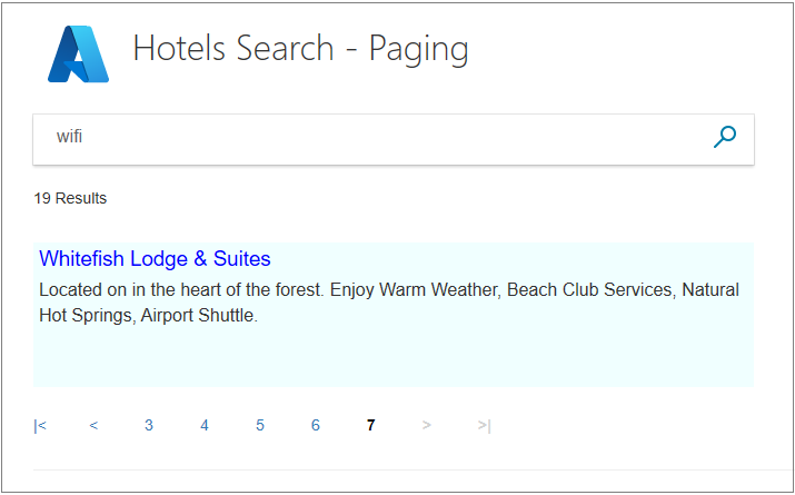

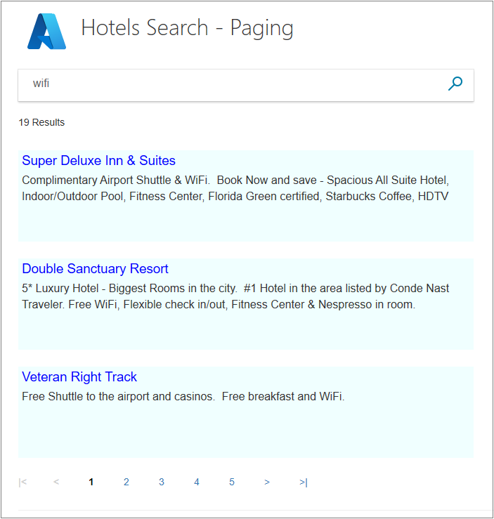

  1. 搜尋會傳回大量結果的字串(例如 “wifi” )。 您可以整齊地逐頁查看結果嗎?
    透過「集區」結果進行編號分頁
  2. 請嘗試點擊最右邊的頁碼,然後點擊最左邊的頁碼。 頁碼是否會適當調整以確保您所在的頁面正好居中?
  3. 「first」和「last」這兩個選項有用嗎? 有些商業搜尋引擎會使用這些選項,有些則不使用。
  4. 移至結果的最後一頁。 最後一頁是唯一可能包含小於 ResultsPerPage 結果的頁面。
    查看 「wifi」 的最後一頁

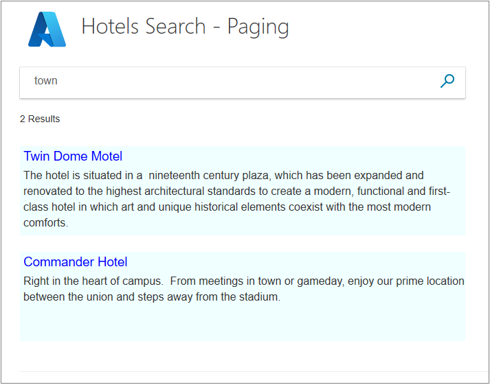

  5. 輸入 “town”,然後按兩下 [搜尋]。 如果結果少於一頁,則不會顯示分頁選項。
    搜尋「城鎮」

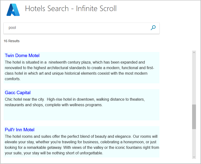

當使用者將垂直滾動條捲動至所顯示結果的最後一個時,就會觸發無限卷動。 在此事件中,將呼叫搜尋服務以獲取下一頁的結果。 如果沒有更多結果,則不會傳回任何結果,且垂直滾動條不會變更。 如果有更多結果,它們會附加至目前的頁面,而滾動條會變更以顯示有更多結果可供使用。
要注意的一個重要點是,目前的頁面不會被取代,而是會擴充以顯示其他結果。 使用者一律可以向上捲動至搜尋的第一個結果。

  1. 輸入會提供大量結果的字詞(例如「集區」),然後測試垂直滾動條。 它會觸發結果的新頁面嗎?
    無限捲動查看「匯集」結果
    小提示
    為了確保滾動條出現在第一頁上,結果的第一頁必須略高於其所顯示區域的高度。 在我們的範例 中,.box1 的高度為 30 像素, .box2 的高度為 100 像素 , 下邊界為 24 圖元。 因此,每個項目使用154像素。 三個項目將占用 3 x 154 = 462 像素。 若要確保垂直滾動條出現,必須將顯示區域的高度設定為小於 462 像素,甚至設為 461 像素也可行。 此問題只會在第一頁發生,之後一定會顯示滾動條。 要更新的行是:<div id=“myDiv” style=“width: 800px; height: 450px; overflow-y: scroll;” onscroll=“scrolled()”。>
  2. 一路向下捲動至結果底部。 請注意,現在所有資訊都顯示在同一個檢視頁面上。 您可以一路捲動回到頂端,而不觸發任何伺服器呼叫。
更複雜的無限捲動系統可能會使用滑鼠滾輪或類似的其他機制來觸發結果新頁面的載入。 我們不會在這些教學課程中進一步探討無限捲動,但它具有一定的魅力,因為可以避免額外的滑鼠點擊,您可能會考慮更多地研究其他選擇。
