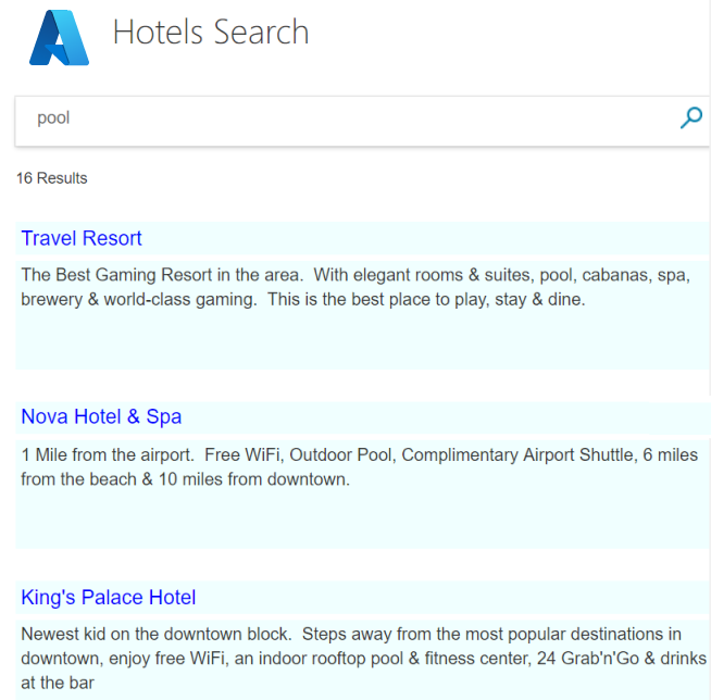

搜尋 *pool*

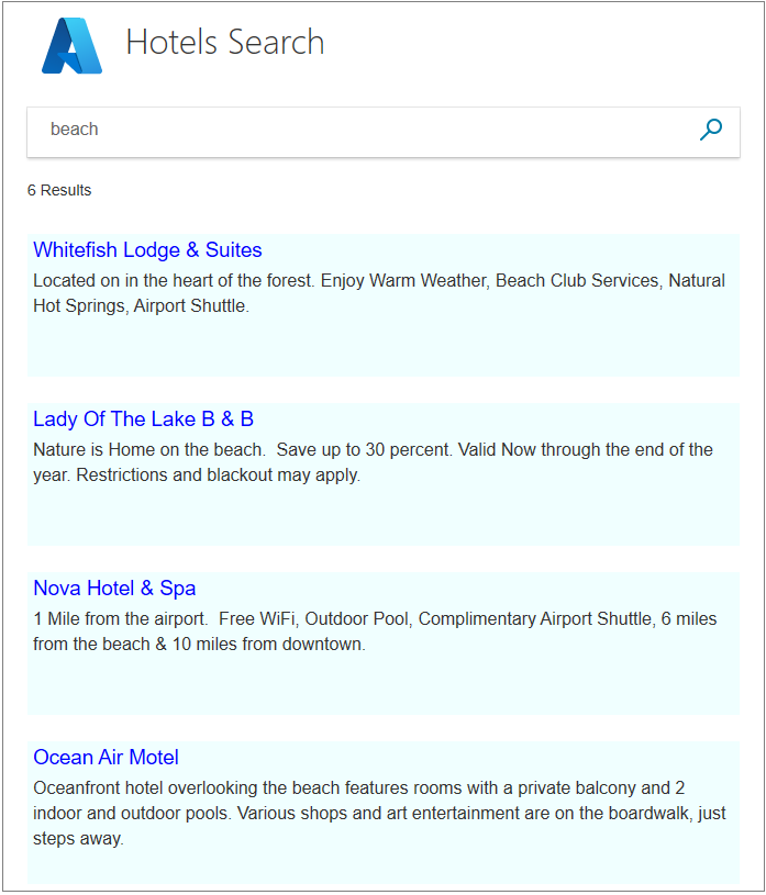

  3. 使用 Visual Studio,流覽至並開啟基本搜尋頁面的解決方案(「1-basic-search-page」),然後選取 [不偵錯啟動] 或按 F5 來建置和執行程式。

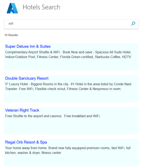

  4. 這是旅館索引,因此輸入一些字組,讓您可用來搜尋旅館(例如“wifi”、“view”、“bar”、“parking” )。 檢查結果。
    搜尋 *wifi*

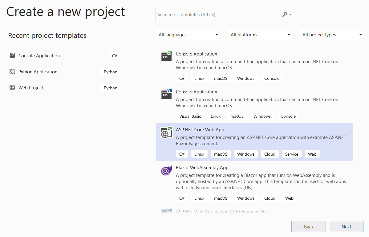

  1. 在 Visual Studio 中,選取 [ 新增>專案],然後 ASP.NET Core Web 應用程式 (Model-View-Controller) 。
    建立雲端專案
  2. 提供項目的名稱,例如 「FirstSearchApp」,並設定位置。 選取 下一步。
  3. 接受目標架構、驗證類型和 HTTPS 的預設值。 選取 ,創建。

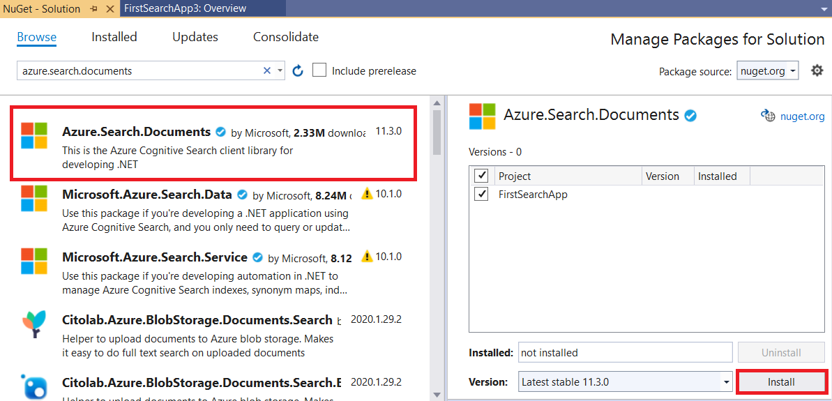

  4. 安裝用戶端程式庫。 在 [工具>NuGet 套件管理員>管理解決方案的 NuGet 套件...] 中,選取 [流覽 ],然後搜尋 “azure.search.documents”。 安裝 Azure.Search.Documents (版本 11 或更新版本),接受許可協定和相依性。
    使用 NuGet 新增 Azure 連結庫

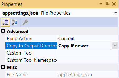

  2. 在 [方案總管] 中,選取檔案,然後在 [屬性] 中,將 [ 複製到輸出目錄 ] 設定變更為 [如果更新時複製]。
    將應用程式設定複製到輸出

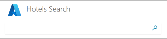

  5. 視圖的主體處理兩個使用案例。 首先,在第一次使用時,必須提供一個空白頁面,然後才能輸入任何搜尋文字。 其次,除了搜尋文字框之外,它還必須處理重複查詢的結果。
    若要處理這兩種情況,您必須檢查提供給檢視的模型是否為 Null。 Null 模型表示第一個使用案例(應用程式的初始執行)。 將下列內容新增至 Index.cshtml 檔案,並讀取批注。

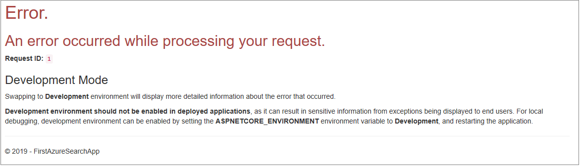

                return View("Error", new ErrorViewModel { RequestId = "1" });
            return View(model);
    請注意 方法的 async 宣告,以及 RunQueryAsync 的 await 呼叫。 這些關鍵詞會負責進行異步呼叫,因此避免在伺服器上封鎖線程。
    catch 區塊會使用已建立的默認錯誤模型。
請注意錯誤處理和其他預設檢視和方法
根據您使用的 .NET Core 版本,會建立一組稍微不同的默認檢視。 針對 .NET Core 3.1,默認檢視為 Index、Privacy 和 Error。 您可以在執行應用程式時檢視這些預設頁面,並檢查它們在控制器中的處理方式。
稍後在本教學課程中,您將測試錯誤視圖。

  1. > 選取 [不偵錯直接執行] 或按 F5。 如果應用程式如預期般執行,您應該會取得初始索引檢視。
    開啟應用程式
  2. 輸入查詢字串,例如 「beach」 (或任何要注意的文字),然後按下搜尋圖示以傳送要求。
    搜尋 *海灘*
  3. 請嘗試輸入「五星」。 請注意,此查詢不會傳回任何結果。 更複雜的搜尋會將「五星」視為「豪華」的同義字,並傳回這些結果。 Azure 認知搜尋中提供 同義字 的支援,但本教學課程系列並未涵蓋。
  4. 嘗試輸入「熱」作為搜索字詞。 它不會傳回包含「飯店」一字的條目。 我們的搜尋只會尋找整個單字,不過會傳回一些結果。
  5. 請嘗試其他字:「pool」、 「sunshine」、 「view」以及其他任何詞。 您會看到 Azure 認知搜尋在最簡單的水平上運作,但仍令人信服。

  1. 在 Index 方法中,try { 呼叫之後,輸入行 拋出新的 Exception()。 當您搜尋文字時,此例外狀況會導致錯誤。
  2. 執行應用程式,輸入 「bar」 作為搜尋文字,然後按下搜尋圖示。 例外狀況應該會導致錯誤畫面。
    強制錯誤
    這很重要
    將內部錯誤號碼顯示在錯誤頁面上被認為是一個安全風險。 如果您的應用程式適用於一般用途,請遵循發生錯誤時要傳回之內容的安全性最佳做法。
  3. 當您確認錯誤處理如預期運作時,請移除拋出新的例外()。
