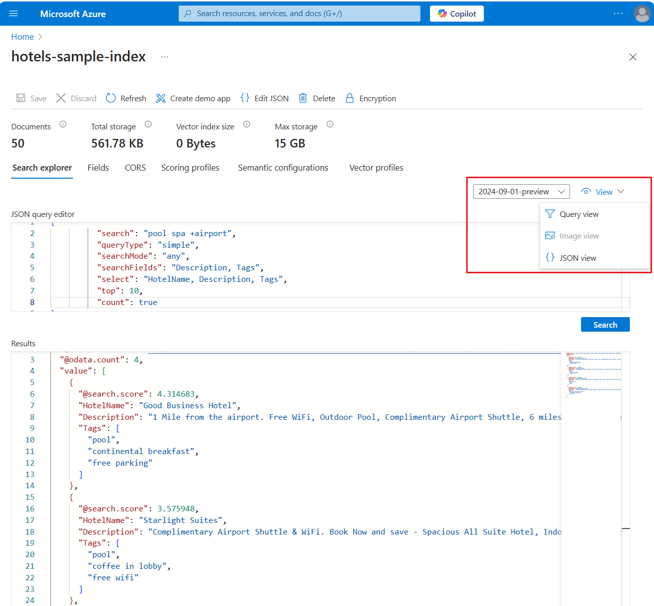

在 Azure portal 中,當你打開索引時,可以在並排的分頁中使用 Search Explorer 與索引的 JSON 定義,以便輕鬆存取欄位屬性。 請檢查欄位資料表,以查看哪些欄位在測試查詢時是「可搜尋」、「可排序」、「可篩選」和「可面向化」。
  1. 前往 Azure 入口網站中的 Foundry IQ 服務。
  2. 在您的服務中,選取 [索引],然後選擇某個索引。
  3. 索引會開啟 [搜尋總管] 索引標籤,以便您立即查詢。 切換至 [JSON 檢視] 以指定查詢語法。
    這裡有一個適用於 hotels-sample index 的全文搜尋查詢表達式:
           "search": "pool spa +airport",
           "queryType": "simple",
           "searchMode": "any",
           "searchFields": "Description, Tags",
           "select": "HotelName, Description, Tags",
           "top": 10,
           "count": true
    參考資料:搜尋 POST
    以下螢幕擷取畫面說明查詢和回應:
    搜尋總管的螢幕截圖,包含全文查詢。

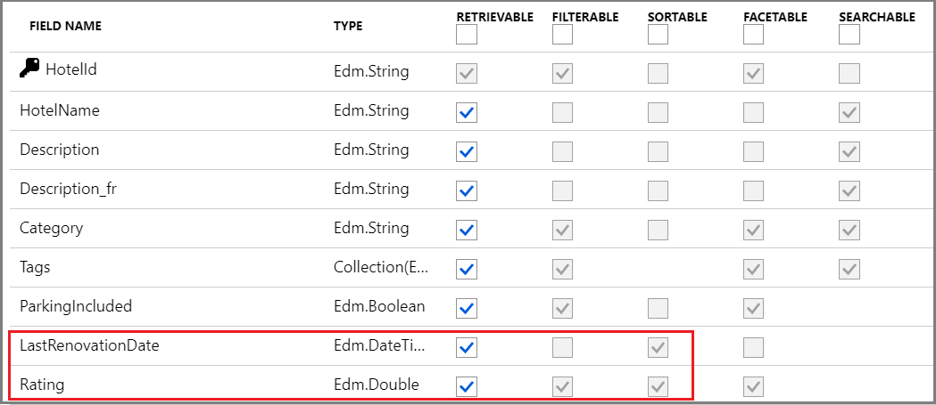

欄位屬性對查詢的作用
如果您熟悉查詢類型和撰寫,您可能記得查詢要求上的參數取決於索引中的欄位屬性。 例如,只有標示為可搜尋且可擷取的欄位可用於查詢和搜尋結果。 在要求中設定 search、filter 和 orderby 參數時,您應該檢查屬性以避免非預期的結果。
在以下 飯店範例索引 的截圖中,只有最後兩個欄位 LastRenovationDate 和 Rating(評分) 是 可排序 的,這是作為 "$orderby" 單一條款使用時的必要條件。
顯示飯店樣本索引定義的螢幕截圖。
如需欄位屬性定義,請參閱建立索引 (REST API)。
