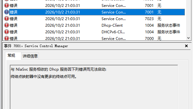

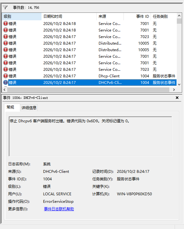

我的电脑在一次意外断电重启后,每次开机都没有网络,网络设置里显示ipv4没有internet连接,ipv6正常,需要我手动设置一个IP地址并切换回自动才可以正常联网,事件查看器里有10条网络相关的报错,这些报错每次开机都会出现,以下是事件查看器中的所有代码,请问该如何解决我的问题?
错误:
停止 Dhcpv6 客户端服务时出错。错误代码为 0x6D9。关闭标记值为 0。
停止 Dhcpv4 客户端服务时出错。错误代码为 0x6D9。关机标记值为 0
Dhcp 服务因下列错误而停止:
终结点映射器中没有更多的终结点可用。
与 NlaSvc 服务相依的 Dhcp 服务因下列错误而无法启动:
终结点映射器中没有更多的终结点可用。
与 netprofm 服务相依的 NlaSvc 服务因下列错误而无法启动:
依赖服务或组无法启动。
DCOM 在尝试使用参数“不可用”启动服务 netprofm 以运行服务器:
{A47979D2-C419-11D9-A5B4-001185AD2B89} 时遇到错误“1068”
NcbService 服务因下列错误而停止:
连到系统上的设备没有发挥作用。
与 WinHttpAutoProxySvc 服务相依的 Dhcp 服务因下列错误而无法启动:
终结点映射器中没有更多的终结点可用。
与 iphlpsvc 服务相依的 WinHttpAutoProxySvc 服务因下列错误而无法启动:
依赖服务或组无法启动。

    您好,先试试重置网络。以管理员身份打开 CMD,依次运行:
    netsh winsock reset
    netsh int ip reset
    然后重启电脑,IPv4 保持“自动获取 IP 地址”。如果还是没网,把 DHCP Client 服务启动时的报错截图发来,再继续排查。

    请在没网、还没修改 IP 或重启时,打开 CMD 运行 ipconfig /all,把正在使用的网卡那部分截图发来,遮住物理地址和 IPv6 地址。这样才能进一步确认当时有没有正常获取 IPv4 地址和网关
