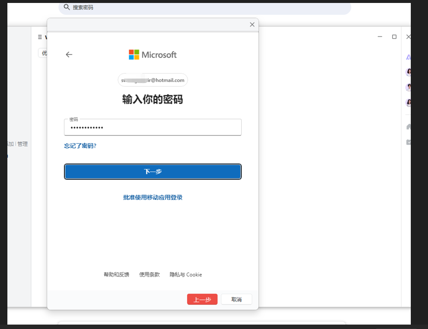

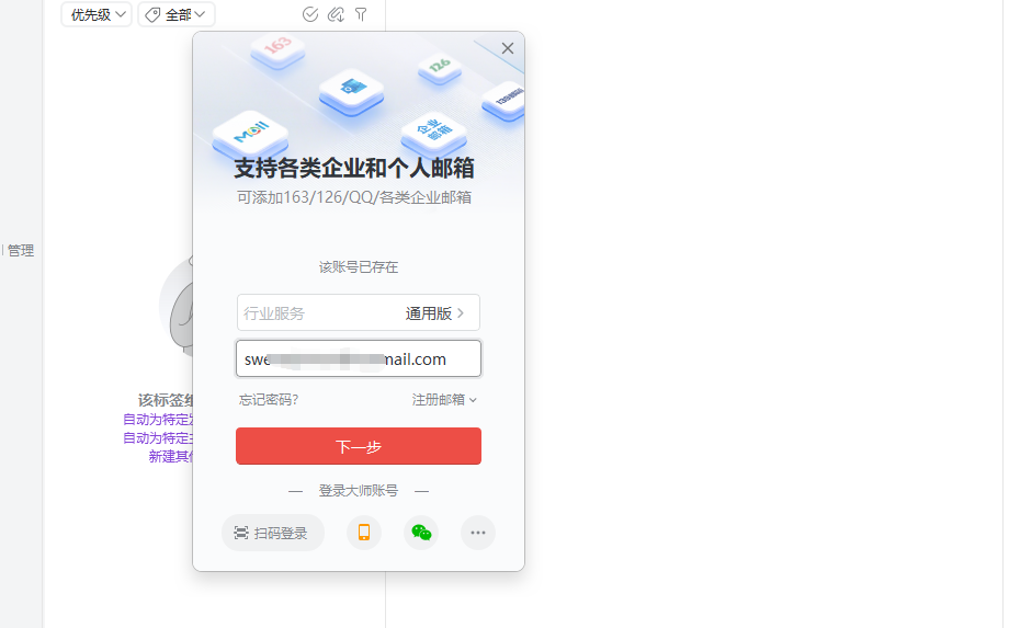

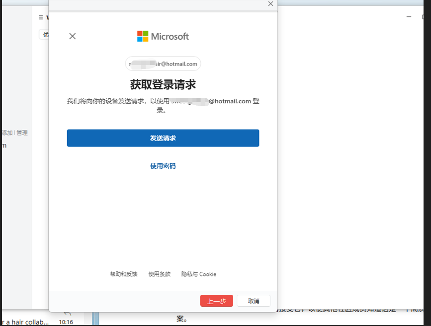

    目前网易邮箱大师支持OAuth2验证。
    您可以在添加邮箱位置,输入账号后点击下一步。此时注意观察:要求在密码栏输入邮箱密码的这个弹出页面,可能就是Microsoft的登录授权页面!

    如果您在网易邮箱客户端输入微软邮箱后,下一步直接要求输入密码,而没有跳转到 Microsoft 的网页登录授权页面,那么当前这个添加方式没有使用 OAuth2。
    您可以先删除该账户,然后重新添加时查看是否有“Outlook / Hotmail / Microsoft”账户类型,不要选择“其他邮箱”或手动 IMAP。正常情况下应跳转到 Microsoft 登录页面完成授权。
    如果网易客户端仍然只有“输入密码”这一种方式,就无法在 Microsoft 账户端手动开启这个授权窗口。Outlook.com 目前要求 SMTP 使用 OAuth2/新式身份验证,继续输入普通密码通常仍会出现 535 5.7.139。
