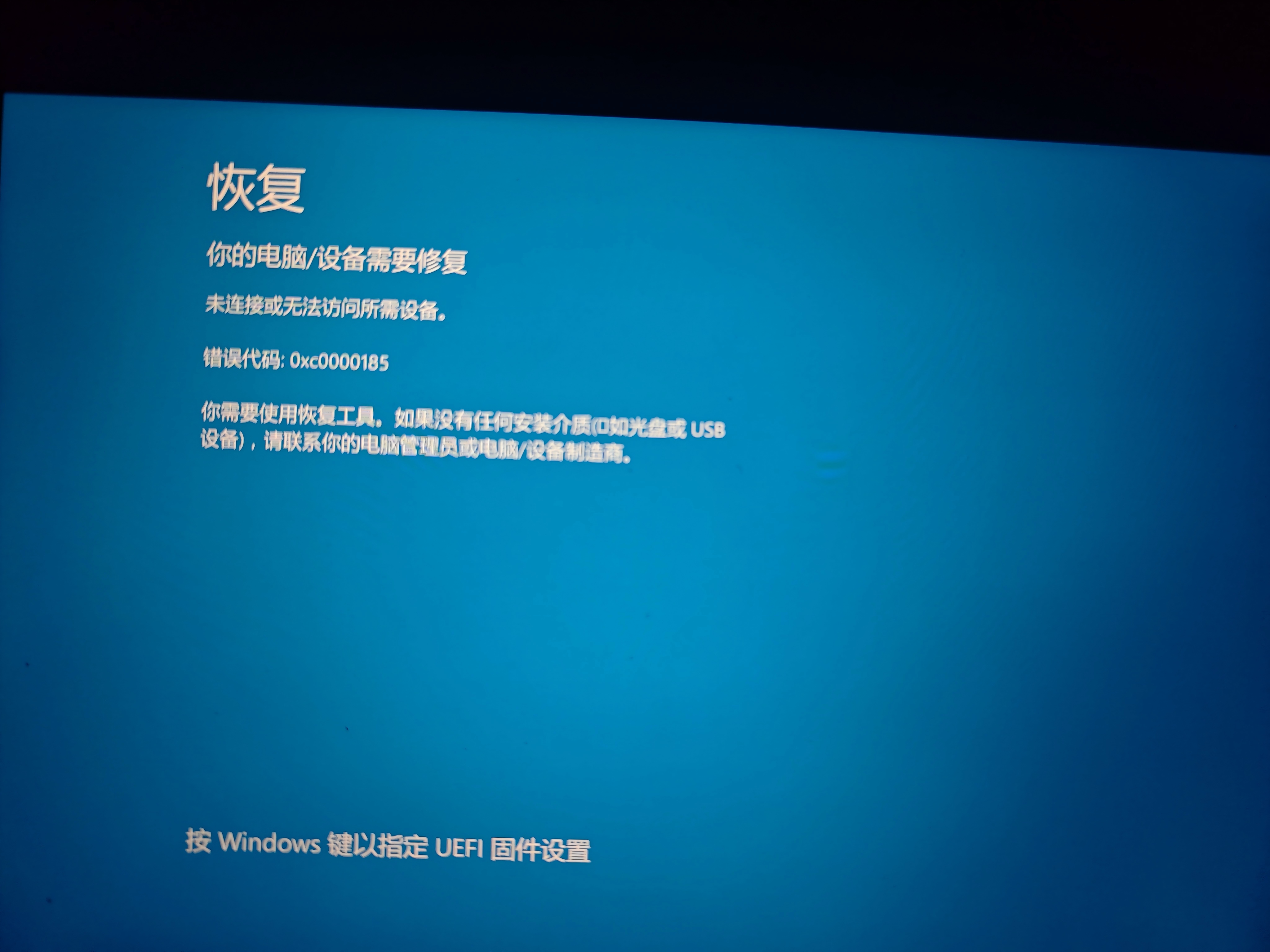

surface pro3两年没用了,系统是Windows 10 Professional,序列号是 [版主注:已移除个人身份信息]。昨天充电的时候,发现充电头不亮,不知到底有没有充进去,于是开机看一下,印象中出现surface字样就黑屏了,但并没有关机,因为屏幕有光泽,拔掉充电头就变黑了。后来插上充电头不一会充电头亮了,说明正在充电中。再开机出现这个字样:Surface 正在准备自动修复,然后跳转到如下画面:
1779153484451(1)
按屏幕右侧的windows图标和键盘的windows图标都没反应。
请问如何在保存我的文件和数据的前提下修复成功?如果必须清除数据来恢复,请告诉我备份文件和数据的办法,感谢!

    我理解您对此感到担忧,尤其是在您希望保护数据安全的情况下。错误代码 0xc0000185 通常表示 Windows 无法正确访问启动文件,这在长时间耗尽电池电量后并不罕见。
    在进一步讨论之前,我想先给您一些实际的预期。Surface Pro 3 已经相当老旧了,而且您的设备已经闲置了两年,因此很可能导致启动数据损坏或存储(SSD)性能下降。您或许还能找回数据,但请做好最坏的打算。
    选项 1:如果您仍然可以进入恢复模式
    • 按住电源按钮约 10 秒强制关机
    • 开机 > 当 Surface 徽标出现时,再次强制关机
    • 重复此操作 2-3 次,直到看到 正在准备自动修复
    • 然后转到 疑难解答 > 高级选项 > 命令提示符
    • 您可以尝试运行以下命令来修复问题(运行后重启电脑):
      • 检查磁盘:chkdsk C: /f /r
      • 修复系统文件:sfc /scannow /offbootdir=C:\ /offwindir=C:\Windows
      • bootrec /fixmbr
      • bootrec /fixboot
      • bootrec /scanos
      • bootrec /rebuildbcd
      • 注意: 如果显示大量错误或失败 > 请停止!
    • 或者尝试将所有可能的文件备份到外部驱动器:
      • 同样在命令提示符中,输入 notepad 并按 Enter 键
      • 插入 USB 驱动器 > 在记事本中 > 文件 > 打开
      • 您可以浏览磁盘 > 右键单击​​文件
      • 将它们复制到 USB 驱动器。
    选项 2:如果您无法进入恢复模式且有另一台电脑
    如果以上方法均无效,虽然我可以提供其他故障排除建议,但鉴于您优先考虑的是保存文件,我认为最好联系专业的维修服务。如果尝试失败,请不要继续尝试,因为如果设备本身不稳定,这样做可能会使问题更加严重。
