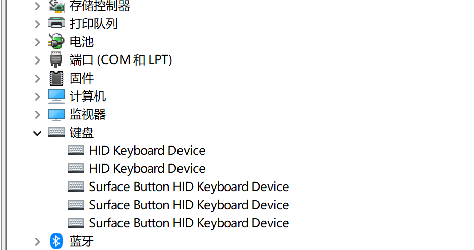

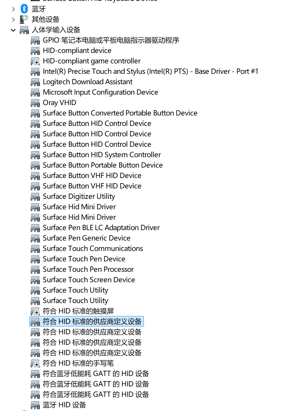

    感谢您分享这些信息。由于键盘在 UEFI 模式下无法工作,这证实了问题并非出在 Windows 系统或驱动程序上。您的设备管理器截图也显示键盘未被正确识别。
    这表明存在硬件问题,很可能是键盘本身或连接器的问题。如果可以,最后的检查方法是在其他 Surface 设备上测试您的键盘,或者尝试使用其他 Surface 键盘。但如果这些方法都行不通,那就只能选择维修/更换服务了。
    如果您的设备仍在保修期内(Surface Pro 8 系列不太可能),您可以向微软申请更换/维修。如果不在保修期内,您需要通过微软或授权服务中心进行付费维修,或者直接购买一个新的键盘作为替代品。
  2. michale wang 0 信誉分
    2026-05-20T07:54:23.6866667+00:00
    您好:
    进入进入 UEFI后,键盘没有工作且按caps没有亮;
    设备管理器显示如下图:
    微信图片_20260520153404_337_119
    微信图片_20260520153338_336_119
