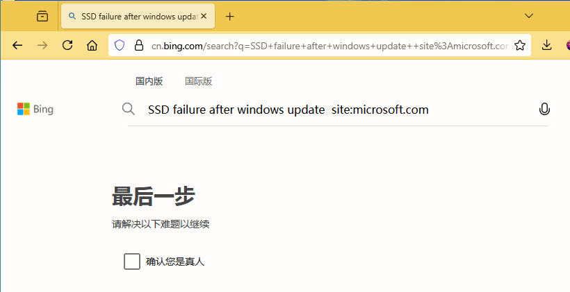

必应搜索`site:`时有人机验证,无法展示微软广告与搜索结果:最后一步 请解决以下难题以继续 确认您是真人
a 80 信誉分
2025-08-21T01:23:31.6733333+00:00
即使是无痕模式下,如果搜索字词携带 site:... 过滤器(如 site:microsoft.com),就会显示:
最后一步
请解决以下难题以继续
□ 确认您是真人
然后点击验证通过后,页面也没有继续跳转,卡在如下页面:
最后一步
请解决以下难题以继续
✔️成功!
不带site:microsoft.com时,怎么搜索都不会跳出机器验证。

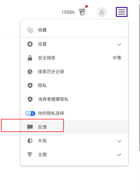

  3. TaoLi 114K 信誉分 独立顾问
    2025-08-21T11:16:51.1233333+00:00
    您好,感谢回复
    这可能是必应网站方面的问题了,您可以通过下面位置将问题情况反馈给必应网站团队,以便他们调查该问题的原因并修复
    用户的图像
