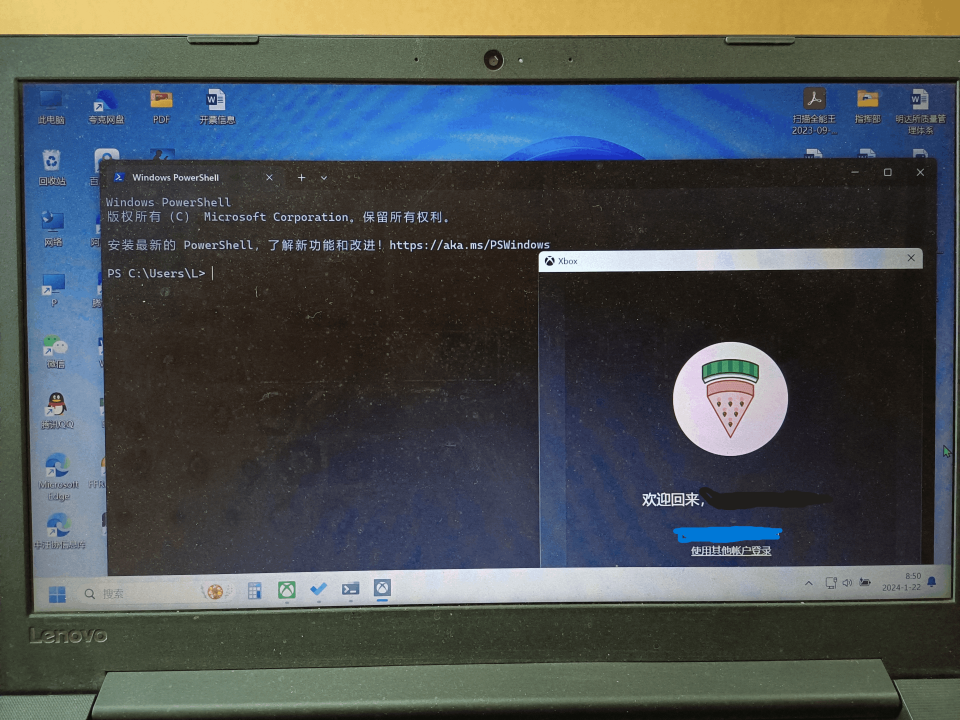

       按建议运行命令提示符,不成功。[!\[\](https://learn-attachment.microsoft.com/api/attachments/a6e60334-236c-4334-9f32-92857d936385?platform=QnA "filestore.community.support.microsoft.com")[!\[\](https://learn-attachment.microsoft.com/api/attachments/85bb6ef0-1de3-43cb-92fe-05cfb8aa408f?platform=QnA "filestore.community.support.microsoft.com")

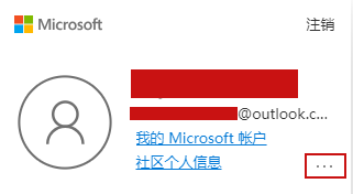

    您可以点击此社区论坛右上角的账户头像,然后点击下图红框位置的“...”,然后选择“查看私人消息”

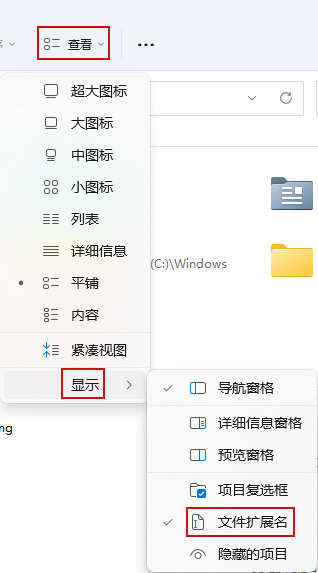

    • 将该文件的后缀名.txt更改为.cmd,右键以管理员身份运行。(如果找不到后缀名,在文件资源管理器中,查看-显示-文件扩展名勾选)
