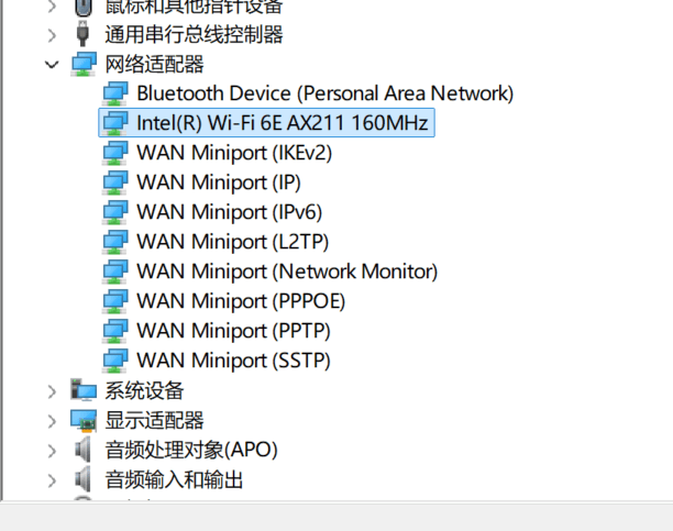

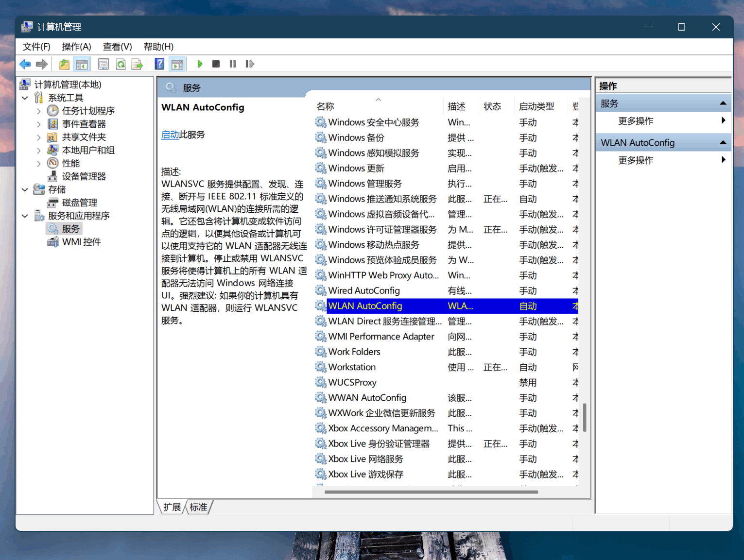

    你好完全按照你说的去做了,还是不行,到最后只有microsoft,然后全部启动,重启不行,开机也不行;也是全部禁止后,重启2次好了,但是关闭再开机就不行了;然后再全部启动按照以上反复重启,开机,都不行。最后一次是关闭了划线的游戏,忘了禁用,禁用后重启可以连上了,但是再重启或开机又没了!!!目前跟你聊天是采取:禁用wife6,然后开启,反复几次,再在设备管理器里反复开启WLAN AUO...才连上,关机还是没有,我觉得是不是系统服务控制启动哪里的问题,没有启动导致连不上,WIFI6是最新版本的,华为给了个英特尔的链接下载的,

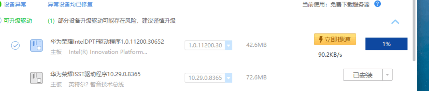

    今天用各种方法都连不上网。刚才我试了有限宽带。结果。显示。连接上了,但无法连接到网。右下角宽带新图标。一闪一闪。就是没网。拔掉之后,无线也用不了。之后,今天。我刚才用驱动精灵。修复了一下。然后。有两个驱动,升级了一下。我又用。右键。设备管理。 WiFi6进入。启动,禁用启动反复。几次。然后就打开华为电脑管家。修复了一下,就有望了。目前只有这种方法是可以。让无线有网的。现在正准备。把驱动精灵。卸载掉。因为之前我电脑上装的所有的。比如腾讯电脑管家最常用。他只是临时使用。比如今天。电脑上感觉垃圾比较多,就下载。他。清理完垃圾,立即马上卸载。我一般都是这么操作电脑上除了系统自带的。软件之外,其他的我一律不用,也更没有360驱动精灵鲁大师这类的。都不用这些东西?我现在先卸载,卸载完之后再按照你给我的方法操作一下。

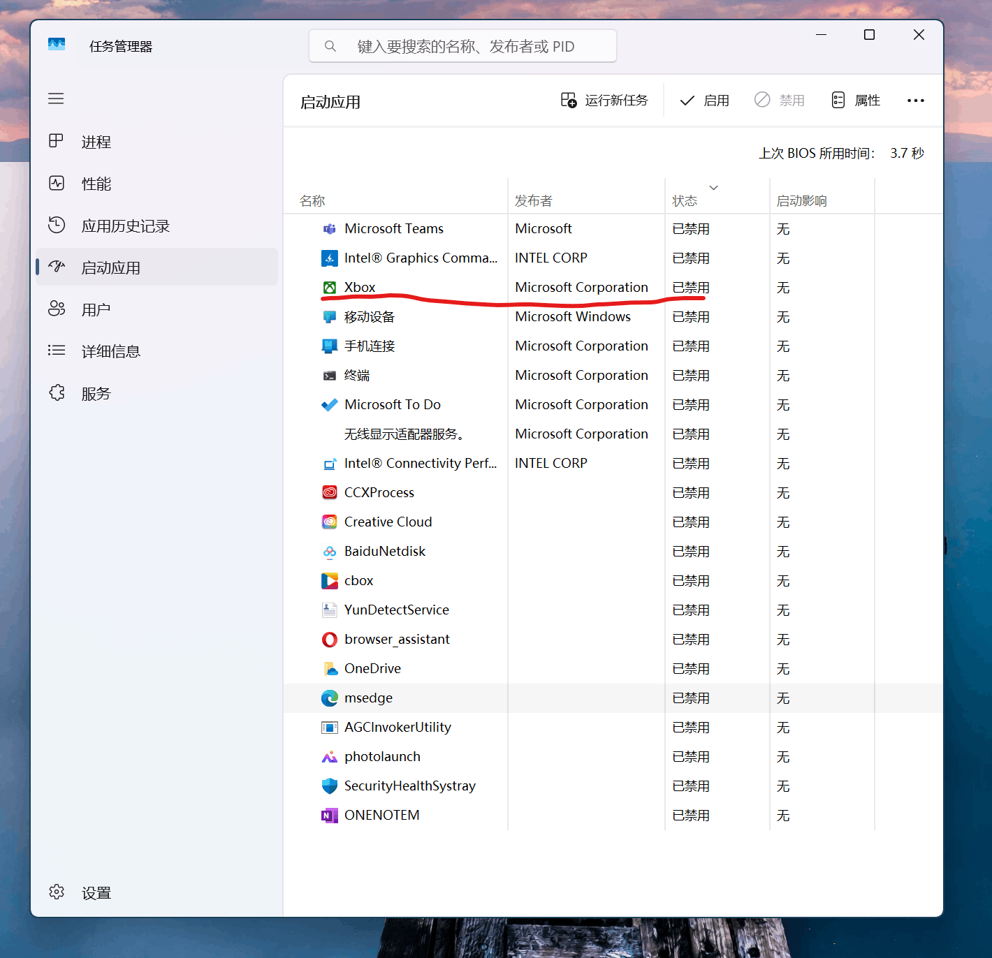

    建议执行一下干净启动,排除其他干扰。
    干净启动的操作步骤:
    (a)先卸载设备中全部的第三方反病毒软件与系统优化软件 (例如 360、火绒、迈克菲、联想电脑管家、360桌面、腾讯电脑管家、腾讯桌面、鲁大师,代理,加速器,虚拟机等)。* 系统恢复正常后,可以重新安装这些需要的应用,现在请先卸载它们。
    (b)按下Windos+R键→打开运行→输入 :msconfig(按下Enter键),将打开“系统配置”。
    (c)点击上面的“服务”,然后点击下面的“全部启用。(如果这个选项灰色表示已经全部启用了。)
    (d)勾选下面的“隐藏所有 Microsoft 服务”。*** 请务必勾选,否则可能禁用部分Microsoft的服务后会导致无法开机等严重问题。
    (e)点击“全部禁用”。
    (f)点击“应用”。
    (g)点击顶部的“启动”→点击“打开任务管理器”。
    (h)点击刚刚打开的 任务管理器 顶部的”启动”,(在新的 任务管理器 中,该选项在左侧的“启动应用”)
    (i)鼠标右键单击每一个“状态”显示为“已启动”的项→选择“禁用”。(也就是禁用所有启动项。)
    (关于干净启动的参考链接:https://support.microsoft.com/help/929135/how-t...)
    (j)然后重启电脑(不是关机再开机,得选择“重启”)。
    开机后打开任务管理器,确保没有任何非Microsoft的进程(还有非Microsoft的进程存在的话,就把对应的应用卸载掉,直到不再出现任何非Microsoft的进程)。
    * 在任务管理器的“进程”中,鼠标右击标题栏(就是显示“名称”、“状态”、“cpu”、“内存”等的这一行 ),勾选“发布者”。若“发布者”是 Microsoft Corporation 或Windows或空白的,通常都是系统的进程,不要禁用。(如果你确定某个发布者为空白的进程不是系统的,请结束它,不确定的话,不要改动。)
    不要打开任何程序,然后观察是否恢复正常。
    可以多次重启电脑,若是没有问题的话,逐个打开禁用的服务,日常使用的软件等,看下是否某个导致的异常。
