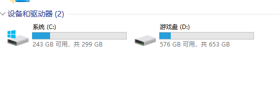

    好的,原D盘的程序我可以使用吗?
    D盘里面是安装的枪神纪,需要打开来测试么?图片
    刚去吃个了饭,结果电脑就蓝屏了
    计算机已经从检测错误后重新启动。检测错误: 0x0000003b (0x00000000c0000005, 0xfffff8031c4579da, 0xffffd9812bcd9920, 0x0000000000000000)。
