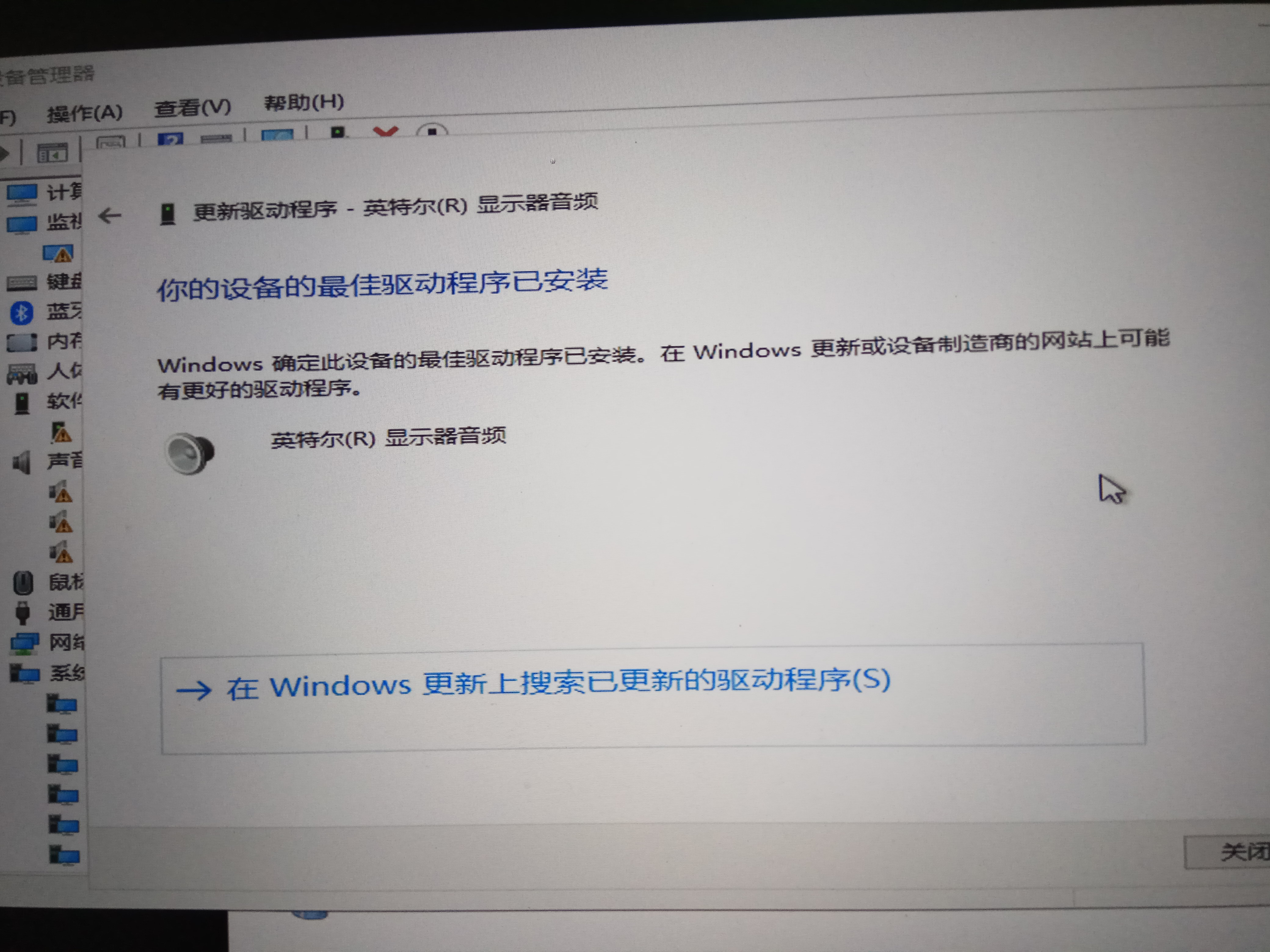

    你好,
    我是按你说的方法一,右键更新驱动,然后选择自动搜索更新,后出现图一提示,然后我继续选择在windows上搜索更新,就出现了图二

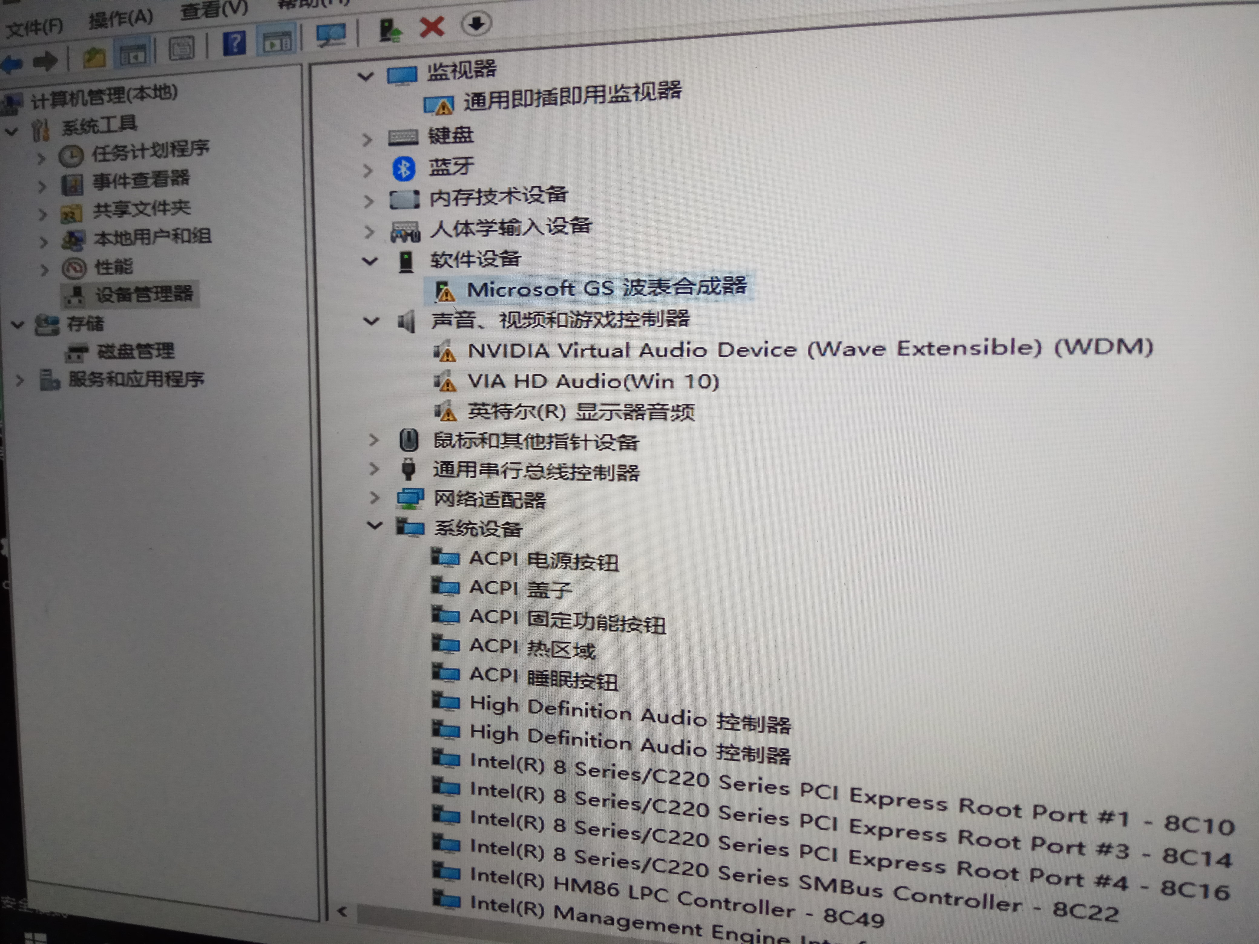

    您好,
    了解到您的问题。
    设备出现感叹号说明你的这个设备的驱动程序存在问题。
    在能够正常联网的状态下通常有两种方法可以尝试。
    第一:直接鼠标选中问题设备右键打开菜单点击更新驱动程序,系统会自动搜索并更新安装驱动程序。
    第二:鼠标选中问题设备,右键打开菜单,选择卸载设备。然后在鼠标选中设备管理器中任意设备右键打开菜单,点击扫描检测硬件改动重新安装设备。
    如果在没有网络的情况下,请您寻找一台可以联网的电脑,根据您的出问题设备型号以及品牌,登录其相应设备的品牌的官网查看是否有相应的设备驱动程序安装包下载链接,如果有的话选择好适配您设备的驱动程序离线安装包直接下载好后,把安装包存储在U盘中,再通过U盘导入到您需要安装驱动的电脑中使用离线安装包尝试进行安装。

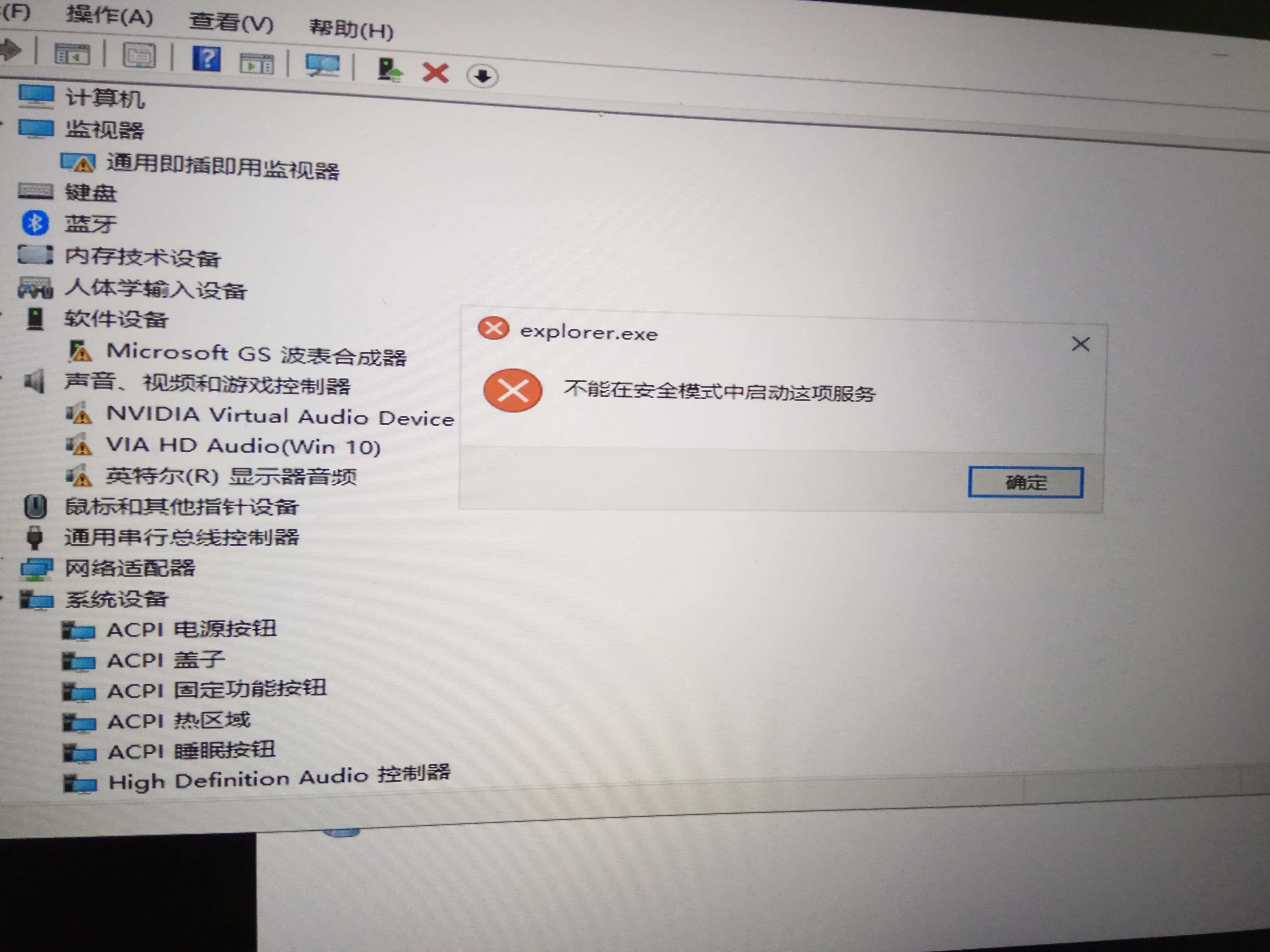

    2018-07-25T08:49:51+00:00
    能进入安全模式了,感谢
    我最开始是,在谷歌浏览器看直播有点久,然后拔了下电源,然后直接出现了蓝屏
    后来启动进入系统桌面后,我怀疑拔电源会造成蓝屏,我又拔了,果然又蓝
    再之后我下了个驱动精灵,更新了驱动,
    完了又在设备管理器里面,右键手动更新了电池和显示适配的驱动
    然后关机重启就蓝屏无法进入系统,
    请问:
            我现在是要将图上带感叹号的驱动全部右键卸载吗?卸载完以后又怎么安装驱动
