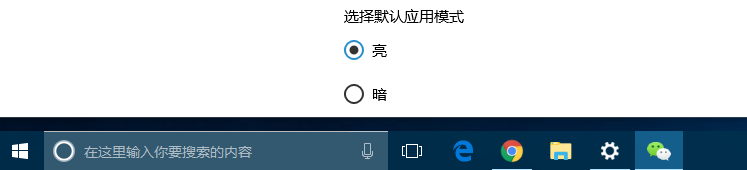

原本的Cortana搜索栏是下图这种蓝色
然后,下午就变成了白色

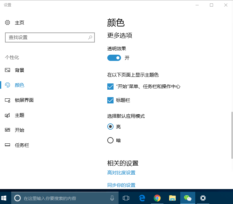

然后,尝试在 个性化 中设定,当选择 暗 模式能够恢复为蓝色,而 亮 模式还是白色
期间尝试过regedit,但是没有找到正确的方法
希望您能帮忙解决,在 亮 模式下,恢复为我想要的 图一 的蓝色,谢谢!

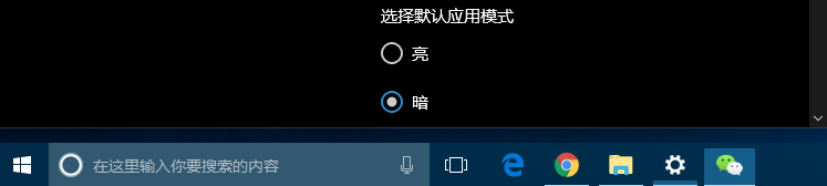

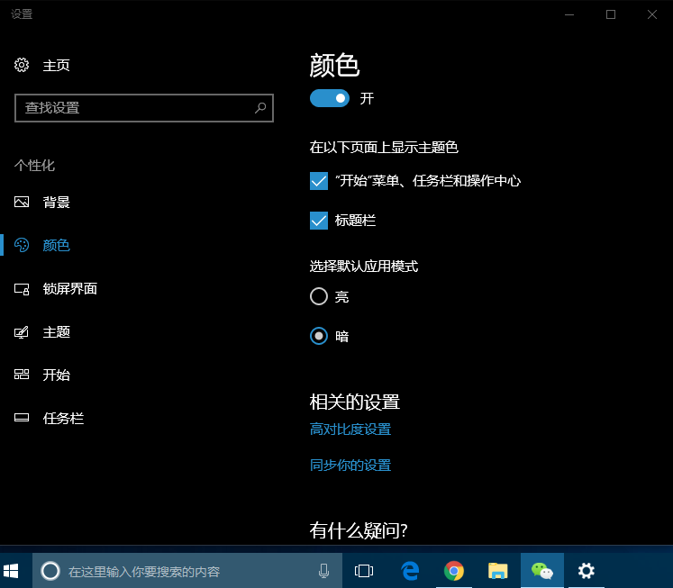

    问题好像是部分解决了,但是还是存在一个白色小边框的问题,如下图所示:
    亮模式的顶端还是有一条白色边线
    暗模式的顶端才是没有这条白色边线的理想状态
    再麻烦下微软的工程师,看看这个能不能通过修改相关注册表 来进行修改,谢谢!
