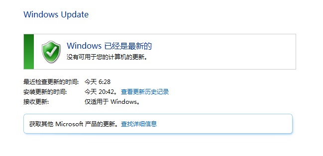

    感谢微软工程师的努力,更新的问题看来已经解决了,现在我已经完成了全部更新。再一次谢谢!

    有趣的现象。昨天做了20条更新后,发生了无法继续更新的问题,无奈下退出更新。又不甘心失败,于是单独下载安装KB3112343,不想下载进度条也是永不停歇,心想这下全完了,只好用任务管理器强行终止下载,又想到还有200多条更新没做,怕在关机时发生出现不停安装的情况,于是把更新的选择全部取消,关机时看到直接注销关机的提示,以为没事了,不想突然跳出提示说正有一个更新在配置,不要断电,耐心等了片刻,却看到提示说1个更新完成了。今天开机查看KB3112343已安装,就想进一步做一下更新,从下方顺序选了几个做更新,但是显示好像不能下载,于是停止,重新选了KB2685811, KB2685813先更新,没想到成功了,又选了KB2836942, KB2836943更新,又成功了,于是逐步做更新,目前还比较顺利。
