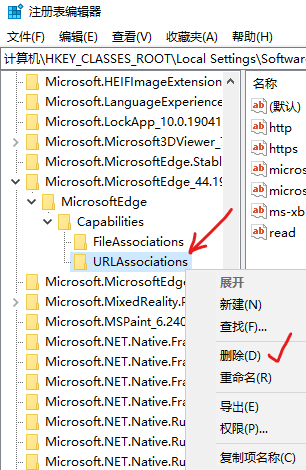

如下图,前面不是有个箭头吗?表示这个项还可以展开,点击箭头就可以展开了。
展开后,下面的项如果还有箭头,就表示还能展开,一直展开到最后一项。

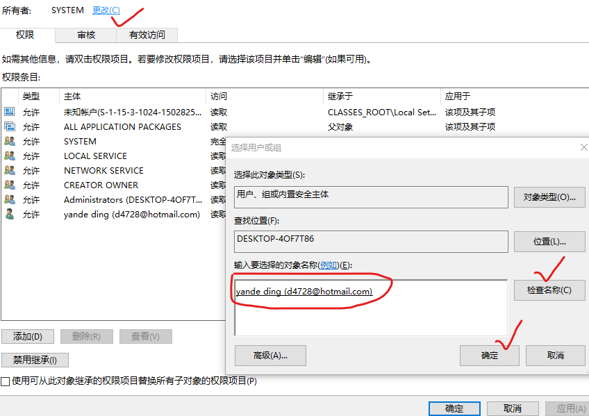

鼠标右击该项,选择权限,选择高级,更改所有者为当前自己的账号。关闭窗口,再次打开权限界面,在安全选项卡赋予自己账号完全控制权,再删除。
然后再删除刚刚删除项的上一级项,也是同样的操作(鼠标右击该项,选择权限,选择高级,更改所有者为当前自己的账号。关闭窗口,再次打开权限界面,在安全选项卡赋予自己账号完全控制权,再删除。)
如此反复,直至把Microsoft.MicrosoftEdge_44.19041.906.0_neutral__8wekyb3d8bbwe删除掉。

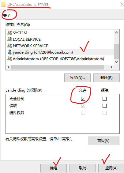

    按照您的指导,点击“更改”,填写名称检查名称,确定更改URLAssociations。回到权限,安全,授予我帐号的完全控制,确定。回到注册表,再对URLAssociations进行删除。

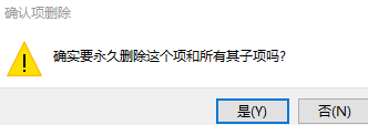

    同样按照上述操作,对FileAssociations点击权限,再点里面的“高级”,进行更改。依次删除FileAssociations,删除Capabilities,删除MicrosoftEdge,删除Microsoft.MicrosoftEdge_44.19041.906.0。

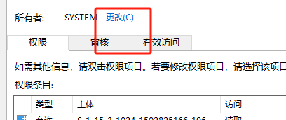

    更改所有者,是指点击下图这个“更改”,然后把所有者改成自己的账号。
    Microsoft.MicrosoftEdge_44.19041.906.0_neutral__8wekyb3d8bbwe是要删除的。 下面的所有项自然也是都要删除的, 现在Microsoft.MicrosoftEdge_44.19041.906.0_neutral__8wekyb3d8bbwe删不掉,所以要展开到最后一项试着删除FileAssociations和 URLAssociations。 所以要改FileAssociations和 URLAssociations这2项的权限。 改好权限后,删除掉了的话,再改Capabilities的权限,然后删除Capabilities。 然后改MicrosoftEdge的权限,删除MicrosoftEdge。
